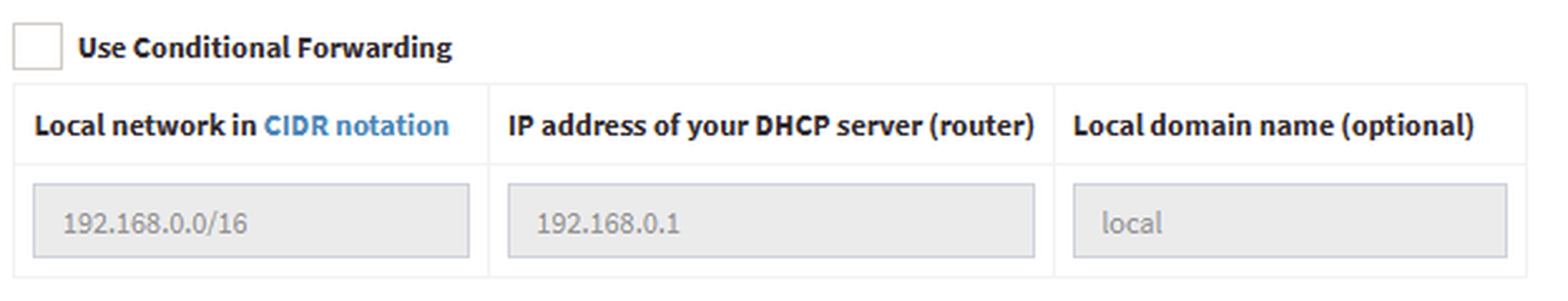

Koepert schreef op vrijdag 31 december 2021 @ 23:34:
Heb conditional forwarding nu ff uitgezet. Nu had jij t in dat topic wat je linkt over wan en lan dns. Ik heb n Fritzbox 4040.. ik ben in de veronderstelling dat ik t ‘goed’ gedaan heb.. ik kan bij ipv settings de dns ingeven (network > network settings > ipv4 settings.. die staat op de ip van de pihole vm (zonder Port # vm heeft unbound en pihole)
En bij Internet > Account Information > DNS server. Die staat op ‘ laat provider dit doen’
Dus waar gaat t dan mis? Beide ‘never’ vinkjes bij pihole dns staan aan.
Voor de volledigheid. Mijn router is IP.1. die heeft dus zoals hierboven de DNS op .38 staan. Geen Port#. Op .38 zit een Proxmox VM met pihole & Unbound voor DNS (dus Port# 53 en 5335). Waar moet ik dan welk IP invoeren om mn DNS, recursive, zonder loop, met bij voorkeur duidelijke client-herkenning, te krijgen?
Alles wat je hebt gedaan klinkt opzich wel goed dus laat effe weten of het probleem nu zonder Conditional Forwarding is opgelost ?! :)
En is local DNS in Pihole dan zo simpel als "NAS" = IP .5000 NAS? (dus zonder enig domein .com/.tk/etc
Er is tegenwoordig een hele simpele webGUI optie die prima werkt voor dat soort dingen : Local DNS Records :*)
Zo heb ik bijvoorbeeld de volgende "domeinen" :
- thuis.lan voor het normale netwerk
- management.thuis.lan voor mijn apparatuur in mijn Management VLAN
Dus ik zou zeggen verzin ook iets dergelijks voor je netwerk en laat Conditional Forwarding lekker voor wat het is... :)

deHakkelaar schreef op zaterdag 1 januari 2022 @ 19:01:
@Koepert , je hebt een heleboel details niet vermeldt!
Mocht je Pi-OS Bullseye plus Unbound hebben draaien, dan kan er mogelijk ook een loop onstaan als je niet onderstaande uitvoert:
deHakkelaar in "Raspberry Pi - deel 2"
Excuus ik dacht dat ik (inclusief de historie van eerder deze week) volledig was geweest. Die details stonden idd niet in DIE post, maar waren eerder wel benoemd. Maar de door jou benoemde stappen had ik gevolgd. (mbt Unbound, op een Proxmox Debian VM/Container ipv Pi-OS) Je weet wel..met dat bestandje, wel of niet aanmaken.
Maar even resumerend.
Settings
- Ik heb een Fritzbox 4040 Router;
- Ik heb een Dell Optiplex met Proxmox, waarvan 1 container Pihole is waar ik recent Unbound aan; toegevoegd heb. Unbound (127.0.0.1#5335) is dus de Upstream DNS van de pihole (custom 1 ipv4);
UNbound = https://docs.pi-hole.net/guides/dns/unbound/ + https://www.reddit.com/r/...tm_medium=web2x&context=3 (bij deze 2e staat dit echter niet in /etc/unbound/unbound.conf: maar daar staat [include: "/etc/unbound/unbound.conf.d/*.conf"] in /etc/unbound/unbound.conf.d/pi-hole.conf staan de voorgestelde wijzigingen. Lijkt me dat dat niet uitmaakt;
- Ik heb in Fritzbox (network > network settings > ipv4 settings) het IP van de Pihole als DNS provider. Methode 1 van het linkje zogezegd, zonder port#;
- Ik heb in de Fritzbox (Internet > Account Information > DNS server. "Laat provider dit regelen" (dit is dus methode 2 van je linkje, die heb ik niet uitgevoerd);
- In Pihole staan zowel
Respond only on interface eth0 (Moet dit wellicht op " Allow only local requests" )
Never forward non-FQDN A and AAAA queries
Never forward reverse lookups for private IP ranges
aangevinkt.
- Conditional Forwarding STOND aan. *NU UIT*
Probleem
Dus waar gaat t dan mis? Dit stond met voorsprong in m’n blocked domains.
 domain=lb._dns-sd._udp.0.111.111.111.in-addr.arpa
Waarbij de 111 eigenlijk een variant op m’n ip is dus daarom alle 1tjes. M’n pihole doet geen dhcp..
Daarnaast: Ik krijg de ‘namen’ niet goed. Bijna alles was/is dus [name].fritz.box en er komen ook veel jibberish adressen bij die op IP wel weer terug te leiden zijn maar ook hun Router ‘name’ niet meesturen. Voorbeeld: in de Fritzbox staat onze TV als KD55AG8 met IP .84 en in Pihole als 2357235823592375.fritz.box. Dat wil ik graag netter en daarnaast de loop eruit.
Met Conditional Forwarding UIT (Verder niets gewijzigd) lijkt de loop idd beter (bovengenoemde blocked domain loopt terug) maar zijn de namen nog steeds niet 'mooi' (/duidelijk/herleidbaar).
Ik heb dit topic al meerdere keren doorgelezen maar loop er vooral tegenaan dat ik dus verschillende antwoorden (voor mijn gevoel) lees voor hetzelfde probleem. Ik heb voor mijn gevoel de juiste settings (*en dus Conditional Forwarding AAN voor de namen) maar heb dan een DNS loop (bovenstaande domain) of ik set Conditional Forwarding UIT en heb dan t probleem met de naamgeving.
Dan hoor ik dat je met Local DNS Records dat kunt fixen, maar dat lijkt alleen op basis [name].X(local,home,whatever) te gaan, terwijl ik juist (eigenlijk zoals in AdGuard) gewoon wil zien:
KD55AG8
iPhone Koepert
iPhone Mss Koepert
etc
Als DAT niet kan, is dat OK, maar dat lees ik ook eigenlijk niet echt ergens..
Hopelijk is dit voldoende informatie in 1 post samengevat. Concreet: mijn kennis schiet tekort om hier 100% zelf uit te komen.
[ Voor 12% gewijzigd door Koepert op 01-01-2022 21:06 . Reden: TOEVOEGING ]

Koepert schreef op zaterdag 1 januari 2022 @ 20:17:
Deze moet weer aan, als dat geen DNS loop veroorzaakt, om IP's naar namen op te lossen en vice versa.
Je zou kunnen testen voor een DNS loop met onderstaande als CF weer aan staat alhoewel de test niet waterdicht is:
deHakkelaar in "[Pi-Hole] Ervaringen & discussie"
Heb je bovenstaande arpa adres dan in je blocklist staan en waarom?
En van wie/welk IP is dat arpa verzoekje afkomstig dan?
Ter info, dit zijn reverse lookup verzoekjes (IP naar naam):
pi@ph5b:~ $ dig +short @localhost 9.0.0.10.in-addr.arpa ptr
avr.home.dehakkelaar.nl.
EDIT: Dit ziet er logischer uit:
pi@ph5b:~ $ dig +short @localhost -x 10.0.0.9
Als je Fritzbox DHCP doet, dan is dit de enige plek waar Pi-hole namen van ontdekte client IP's kan achterhalen.
De namen die Pi-hole weergeeft zijn diegenen die met een reverse lookup worden achterhaald.
In mijn geval doet 10.0.0.2 DHCP voor m'n LAN en Pi-hole doet dan iets vergelijkbaars zoals onderstaande om de avr naam achter het 10.0.0.9 IP te achterhalen:
C:\>nslookup 10.0.0.9 10.0.0.2
Server:  ph5a.home.dehakkelaar.nl
Address:  10.0.0.2
Address:  10.0.0.9
Dus die naam zou je zelf ff moeten controleren met een nslookup als je het IP van de TV weet.
Heb je onderstaande gelezen waarom het niet nodig is om records aan te maken voor DHCP clients?
En nslookup is je vriend!
nslookup <HOST_IP> <DNS_SERVER_IP>
Of
nslookup <DOMAIN> <DNS_SERVER_IP>

Wat is de DHCP range van de fritzbox en wat heb je in de PiHole onder de conditional forwarding checkbox in de velden ingevuld? Want die melding zegt mij dat de upstream server het request blocked. En de upstream hoort deze request niet te krijgen want het hoort naar de fritzbox te gaan.
[ Voor 56% gewijzigd door mrdemc op 02-01-2022 02:04 . Reden: Verkeerd bericht gequoted ]
  • Koepert
  • Laatst online: 06-07 17:03
/etc/dnsmasq.d/06-rfc6761.conf:server=/test/
/etc/dnsmasq.d/06-rfc6761.conf:server=/localhost/
/etc/dnsmasq.d/06-rfc6761.conf:server=/invalid/
/etc/dnsmasq.d/06-rfc6761.conf:server=/bind/
/etc/dnsmasq.d/06-rfc6761.conf:server=/onion/
/etc/dnsmasq.d/01-pihole.conf:server=127.0.0.1#5335
/etc/dnsmasq.d/01-pihole.conf:rev-server=192.168.178.0/24,192.168.178.1
Overigens, bijna alle aanvragen naar dit adres zijn idd Apples.. maar in de link die je stuurt zie ik zo geen oplossing? Als ik dit lees: https://discourse.pi-hole...ud-private-relay/49811/26
Zouden die 2 NXDOMAIN entries een oplossing kunnen zijn?
[ Voor 7% gewijzigd door Koepert op 02-01-2022 09:55 . Reden: Apple link added ]
  • Koepert
mrdemc schreef op zondag 2 januari 2022 @ 01:59:
Nu je t zegt, zie ik dit pas:
CF settings: 192.168.178.0/24 & 192.168.178.1 (local domain = optie, heb ik leeg gelaten)
Router settings DHCP 192.1168.178.20 - 200
Zou daar wat kunnen zitten ? Dat DHCP daar pas bij 20 begint?

Koepert schreef op zondag 2 januari 2022 @ 09:30:
Dat zou goed moeten werken, volgens AVM is het wel een /24 en is het puur de DHCP server die de 20-200 uitgeeft. Je zou dan bijv. een statisch IP kunnen instellen voor een apparaat buiten de DHCP scope. IP van de router klopt ook, maar je zou kunnen proberen wat er gebeurt als je in domain "fritz.box" invoert.
Daarnaast zou ik het vinkje bij "Never forward reverse lookups for private IP ranges" uitzetten. Zie ook in dat scherm de opmerking die eronder staat:
Important: Enabling these two options may increase your privacy, but may also prevent you from being able to access local hostnames if the Pi-hole is not used as DHCP server.
Koepert schreef op zondag 2 januari 2022 @ 09:28:
In dat PH Discourse linkje die ik plaatste was er onderstaande config bestandje aanwezig, welke niet bij Pi-hole hoort, waardoor reverse lookups voor 192.168.0.x adressen terug loept naar het Pi-hole IP 192.168.0.200 :
/etc/dnsmasq.d/10-lan-domain.conf:1:server=/att.com/192.168.0.200
/etc/dnsmasq.d/10-lan-domain.conf:2:server=/0.168.192.in-addr.arpa/192.168.0.200
Oplossing daar zou zijn geweest om gewoon bovenstaande bestandje te verwijderen.
Zou daar wat kunnen zitten ? ...
Mogelijk.
Ik zou ook het "local domain" configureren zelfs al is dit mogelijk niet gerelateerd met je huidige probleem.
Door dat "local domain" op te geven verhinder je namelijk dat bepaalde verzoekjes ongewenst kunnen lekken naar je upstream geconfigureerde DNS server(s).
Maar alleen als ook de "Never forward non-FQDN A and AAAA queries" Pi-hole instelling aan staat!
Deze "local domain" kun je achterhalen met onderstaande (is geloof ik fritz.box voor jou):
pi@ph5b:~ $ pihole-FTL dhcp-discover
Scanning all your interfaces for DHCP servers
   domain-name: "home.dehakkelaar.nl"

mrdemc schreef op zondag 2 januari 2022 @ 13:28:
Is niet nodig.
Pi-hole maakt een uitzondering voor IP's geconfigureerd in het "Local network in CIDR notation" CF veldje en forward deze dan wel ipv dat ze worden tegengehouden.
EDIT: Ow en ook een uitzondering voor lookups voor/met het "Local domain name" veldje in de CF instellingen!

  • Koepert
deHakkelaar schreef op maandag 3 januari 2022 @ 18:22:
@Koepert , er klopt wel meer niet met een aantal zaken:
pi@ph5b:~ $ sudo grep -v '^\s*#\|^\s*$' -R /etc/unbound/unbound.conf*

Als ik jouw was zou ik opnieuw beginnen:
sudo apt purge unbound
sudo rm -r /etc/unbound/*
En de gids goed volgen (EDIT: Zonder iets extras te doen met de root.hints! ):
Denk dat dat wel n goed idee is ja :P
Geen idee waar t door veroorzaakt is echter.. nu lijkt het wel te werken
In de gids staan echter 2 dingen, waar ik online conflicterende dingen over lees zijn:

Koepert schreef op maandag 3 januari 2022 @ 18:32:
Heb ik vorige keer NIET gedaan.
Ik heb die edns-packet-max configuratie niet en alles draait als een zonnetje.
Ik vermoed dat dat een oplossing is om verkeer door een VPN tunnel te jagen waar je meestal niet de volledig MTU size van 1500 ter beschikking hebt.
Dus als je geen VPN server of iets dergelijks draait of enige andere problemen ondervind zou ik die stap niet doen.
Thx voor de hulp iig.. Nog steeds zijn dit mn top 2 blocked domains trouwens ;) (Weet je nog, waar t mee begon :P)
lb._dns-sd._udp.0.178.168.192.in-addr.arpa
lb._dns-sd._udp.fritz.box
deHakkelaar schreef op zondag 2 januari 2022 @ 14:19:
Kijk ofdat je probleem verdwijnt als je ook het "local domain" configureerd in de conditional forwarding instellingen?
Zonder dit "local domain" probeert pihole-FTL vermoedelijk bovenstaande zelf op te lossen ipv te forwarden naar je router IP.
EDIT: Ow en ik zou de logs in de gaten houden ipv de data op de web GUI!
De logs geven iets meer details.
Je kunt de logs live volgen met onderstaande:
pihole -t
Of met less door de logs browsen:
less /var/log/pihole.log
There are only 10 types of people in the world: those who understand binary, and those who don't
  • Koepert
Oh ja sorry, die stappen van jou had ik wel gezet, dus 3 vervalt ;)
(en CF staat idd weer AAN, MET domain gevuld) sindsdien loopt - lb._dns-sd._udp.fritz.box hard in .. zal de logs eens monitoren
[ Voor 8% gewijzigd door Koepert op 03-01-2022 19:05 ]

Als ik Use Conditional Forwarding aan heb staan op mijn Pi en hier netjes het IP van mijn router en local domain naam heb opgegeven die ook in mijn unifi USP staat waar cached de Pi dan de DNS records?
Ik heb een device een andere naam gegeven en in de ubiquiti USP het oude record verwijderd uit /etc/hosts maar de PI ziet het device nog steeds met zijn oude hostname staan in de clients list.
Ik wil dit graag updaten / verwijderen omdat er wat rare dingen gebeuren met dit device en ik zeker wil weten dat er nergens een "kink" in de kabel zit.

@Dracula
En je weet zeker dat de USG het apparaat ook niet meer onder de oude naam resolved :?
Je zou dit eens kunnen proberen : https://discourse.pi-hole...ush-my-pi-hole-cache/3020 :)

Mijn host file op de USG laat geen device zien met de naam die het zou moeten zijn en dat IP.
Ja die cache flush zag ik ook alleen die flushed letterlijk alle opgebouwde cache zo te zien. Daarnaast hangt er ook nog Unbound bij in de config geen idee of dat nog uit maakt....
Daarnaast is het herstarten van de dns service hetzelfde als herstarten van de PI lijkt mij.
Raar gedoe :?

Dracula schreef op woensdag 5 januari 2022 @ 16:17:
Maar wat doet een nslookup of dig richting zowel je Pi-Hole als je USG zien :?
Voor voorbeelden zie de vele reacties van @deHakkelaar ;)
