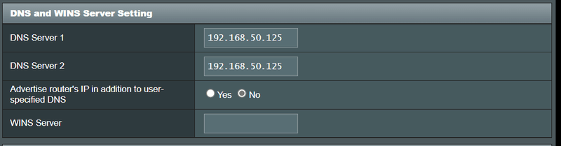

deHakkelaar schreef op maandag 27 december 2021 @ 11:58:
Aha tuurlijk :D
Maar heb je ook het Pi-hole IP opgegeven in de WAN/Internet DNS veldje(s) in de router?
Dan pas wordt de (EDIT: gedeeltelijke) loop namelijk daadwerkelijk gesloten.
Lees de docs er maar op na dat je deze instelling helemaal niet hoeft aan te raken.
Als je maar het Pi-hole IP adres kunt adverteren als DNS server naar de clients via je router DHCP service instellingen:
https://docs.pi-hole.net/main/post-install/
Bij WAN DNS heb ik Google & Cloudflare.Afbeeldingslocatie: https://tweakers.net/i/xpP9op6Mm2sUkZXXAv1ySq2_Z24=/800x/filters:strip_exif()/f/image/yF0xFAZs0D0IaemqBQYZwHcU.png?f=fotoalbum_large[/URL]
Bij LAN DNS heb ik de Pi
Afbeeldingslocatie: https://tweakers.net/i/QUWYCJjsAk4008HHZW0ule3Wo0k=/800x/filters:strip_exif()/f/image/dlJO6O4qK223gnYT7CpVgOl8.png?f=fotoalbum_large[/URL]
Dus het zou goed moeten staan volgens mij.

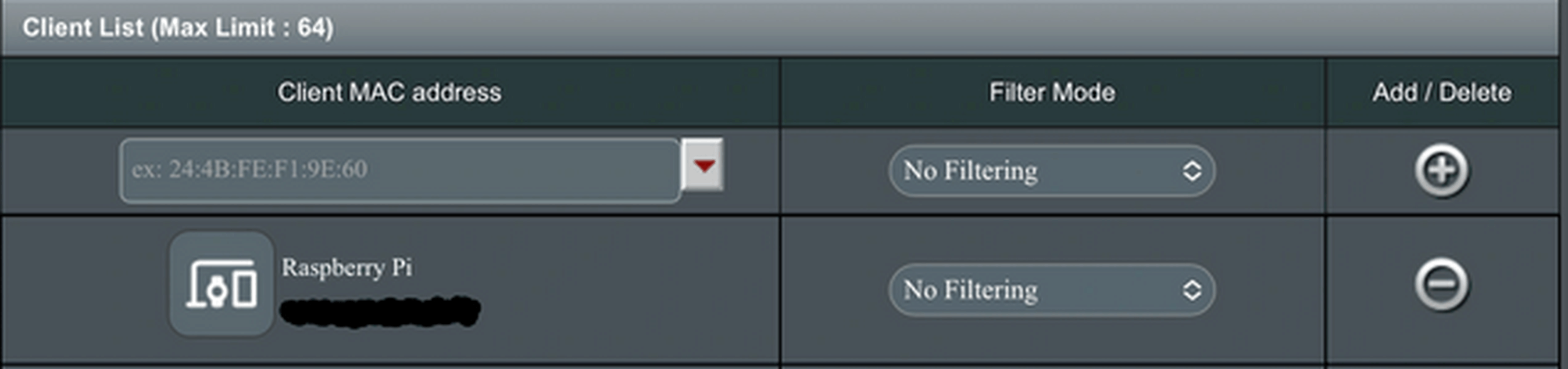

@Kapitein187 , bovenstaande WAN DNS instellingen ism Pi-hole CF zal geen loop veroorzaken.
Wat wel een loop kan veroorzaken is het stukje "DNSFilter is enabled".
Als je in het DNSFilter niet een uitzondering hebt gemaakt voor het Pi-hole IP MAC adres, geloof "no filter" of iets dergelijks , dan kan via deze route een gedeeltelijke loop onstaan.
There are only 10 types of people in the world: those who understand binary, and those who don't
Uit deze post gejat:
Afbeeldingslocatie: https://tweakers.net/i/SW6kMALC4TU1R_JM1T7jIYMjRpA=/full-fit-in/4000x4000/filters:no_upscale():fill(white):strip_exif()/f/image/txy60Dy3U835i149S0mXZiwj.png?f=user_large
EDIT: MAC adres van de Pi-hole host voor de desbetreffende interfaces kun je achterhalen met onderstaande ... als deze niet al in het lijstje op de router wordt weergegeven:
ip -br l
Mogelijk moet je hoofdletters opgeven in de router voor het MAC!
[ Voor 30% gewijzigd door deHakkelaar op 28-12-2021 10:04 ]
