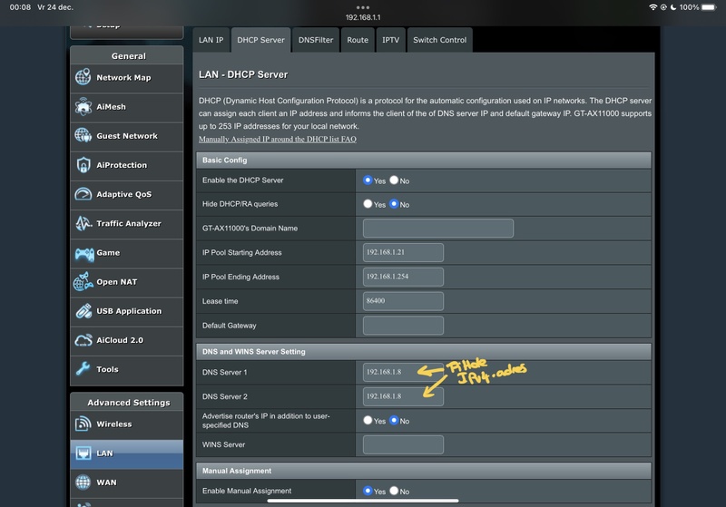

  • Kapitein187
  • Laatst online: 21:56
Ik heb sinds kort ook ipv6 thuis (ziggo). Ik maak gebruik van een Asus router met merlin. Nu heb ik alles volgens mij goed ingesteld maar er kruipen meer adds door m’n setup heen.
Ik heb pihole al opnieuw geïnstalleerd om ipv6 te activeren. De ipv6 DNS in m’n router verwijst nu ook naar ipv6 adres van m’n pihole.
In o.a. Nu.nl app heb ik nog steeds adds welke wel goed geblokt worden als ik er op klik. Wat mis ik?

Kapitein187 schreef op donderdag 23 december 2021 @ 21:54:
Heb je een screenshotje van deze router instelingen?
Voorkeur heeft namelijk om het Pi-hole IP via de DHCP service te adverteren naar de clients ipv op te voeren in het WAN/Internet DNS veldje op de router:

deHakkelaar schreef op donderdag 23 december 2021 @ 23:41:
Voorkeur heeft namelijk om het Pi-hole IP via de DHCP service te adverteren ipv op te voeren in het WAN/Internet DNS veldje op de router:
https://docs.pi-hole.net/main/post-install/
Hieronder wat checks die je kunt uitvoeren om te controleren ofdat Pi-hole de enige DNS server is voor bepaalde clients:
deHakkelaar in "[Pi-Hole] Ervaringen & discussie"
Dank je, zal er even naar kijken. Wat zijn de nadelen van DHCP via Pihole ipv mijn router?

  • Freee!!
  • Laatst online: 16-05 10:18
Kapitein187 schreef op donderdag 23 december 2021 @ 23:44:
Wat lastiger om twee Pi-Holes te adverteren.
Geen als de Raspi stabiel is (goede voeding en alleen dedicated Pi-hole plus bv Unbound).
Alleen maar voordelen omdat met de embedded dnsmasq, welke in de pihole-FTL binary zit ingebakken, kun je veel meer als dat je router instellingen toelaat.
EDIT: Terwijl de kans groot is dat je router ook dnsmasq draait ;)
[ Voor 23% gewijzigd door deHakkelaar op 24-12-2021 00:00 ]

  • leroy98ecker
  • Laatst online: 12-05 10:54
Hier ben ik eerder ook tegenaan gelopen met mijn PiHole en Asus router. Zo gaf bij mij de Speedtest-app ads door doordat IPv6 niet werd afgevangen. Wanneer je de DNS meegeeft onder het kopje IPv6 in de GUI dan komt deze soms niet goed door. Apparaten met IPv6-adressen bypassen je ingestelde DNS-server. Om dat te voorkomen kun je DNS-filter instellen en kun je met jffs aan dnsmasq.conf.add het IPv6-adres van je PiHole toevoegen. Hierdoor zorg je voor dat al het DNS-verkeer door je PiHole moet en voorkom je dat bijvoorbeeld Google-apparaten met de hardcoded Google-dns verbinden. Deze worden herschreven naar wat jij in PiHole hebt ingesteld.
Maak eerst een backup van je config en jffs-partitie zodat je een rollback kunt doen, mocht het fout gaan.
De volgende instellingen draaien bij mij al een aantal jaren stabiel:
Onder ‘administration’ -> ‘system’ -> ‘Persistent jffs2 partition’ zet ‘format jffs…’ op ‘No’ en ‘Enable jffs’ op ‘Yes’.
Log in met WinSCP op de router en ga naar jffs/configs en voeg daar het bestand dnsmasq.conf.add toe met de volgende parameters:
dhcp-option=lan,option6:23,IPv6_adres_DNS_Server
Stel vervolgens in de GUI de settings in:
Afbeeldingslocatie: https://tweakers.net/i/hkDwdy6qgqkMiXWjyAQdxg2Q-PM=/800x/filters:strip_icc():strip_exif()/f/image/k0Gobw3hwSKethPUwbh5s5T1.jpg?f=fotoalbum_large
Afbeeldingslocatie: https://tweakers.net/i/A8MPn9Hu5T8D1r6SDVQ5dmuQTWQ=/800x/filters:strip_icc():strip_exif()/f/image/pObB6KIsklGtxthpeFCLRSVd.jpg?f=fotoalbum_large
PiHole voeg je aan no-filtering to omdat je anders een loop krijgt in je netwerk.
Afbeeldingslocatie: https://tweakers.net/i/YjL2dsHoYfgNKPp-eqgZYExMMBE=/800x/filters:strip_icc():strip_exif()/f/image/nJydj1AWkZW7xN7pmXWhhiHB.jpg?f=fotoalbum_large
Afbeeldingslocatie: https://tweakers.net/i/6E0uKnWBVRiawCXfOXt_btpFALQ=/800x/filters:strip_icc():strip_exif()/f/image/cVu1Argdi4BDJHI2lFA7T9ut.jpg?f=fotoalbum_large

  • leroy98ecker
deHakkelaar schreef op vrijdag 24 december 2021 @ 00:54:
@leroy98ecker , ik zou de "Forward local domain queries to upstream DNS" instelling uit zetten anders kunnen bepaalde queries ongewenst lekken naar de WAN/Internet DNS server(s).
Vergelijkbaar met onderstaande Pi-hole instelling:
Deze instelling stond nog per ongeluk aan door het testen met AdGuard Home. 8)7
Thanks voor het opmerken!

leroy98ecker schreef op vrijdag 24 december 2021 @ 00:43:
Bedankt, vraagje over jffs stap: moet ik hier niet ook nog ipv4 dns adres aan toe voegen?
Want nu ik in asus "Connect to DNS Server automatically" op yes zet zou hij alleen maar ipv4 gebruiken?
Edit: nevermind, niet goed gekeken naar je andere instellingen.
Heb je stappen gevolgd. Klopt het trouwens dat ik bij "Manually Assigned IP around the DHCP list" niet en een ipv4 en 6 adres kan assignen aan mn Pi? Tijdens de Pihole installatie kwam naar voren dat ik dit zou moeten doen.
[ Voor 5% gewijzigd door Kapitein187 op 24-12-2021 10:20 ]

Kapitein187 schreef op vrijdag 24 december 2021 @ 10:06:
Nee, dat hoeft niet. Het IPv4 DNS-adres wordt altijd goed meegegeven bij het ophalen van het IP-adres op de router.
Het is daar niet mogelijk om een IPv6-adres te assignen inderdaad. Wel kun je het IPv4-adres assignen. Mocht je statefull en native IPv6 gebruiken (dus geen fe80:: adres), dan is het in principe zo dat deze niet meer verandert en aan je apparaat gekoppeld wordt omdat dit een publiek IP is. Ik had in het begin mijn PiHole ingesteld dat deze een local IPv6-adres gebruikte. Dat werkte ook prima, zolang ik het adres maar in jffs/configs/dnsmasq.conf.add had staan.

Na reboot is het probleem er nog steeds.
@wimbre , instellingen zien er goed uit.
Het lijkt erop alsof de Pi-hole host nog staat ingesteld als DHCP client ipv dat deze geconfigureerd is met een statisch IP zoals het hoort:
pi@ph5b:~ $ tail /etc/dhcpcd.conf
interface eth0
  static ip_address=10.0.0.4/24
  static routers=10.0.0.1
  static domain_name=home.dehakkelaar.nl
  static domain_name_servers=10.0.0.1
pi@ph5b:~ $ sudo service dhcpcd restart
pi@ph5b:~ $
