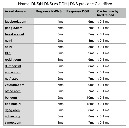

Het is natuurlijk van meerdere factoren afhankelijk welke snelheid je haalt met je DNS, denk aan de hardware die je gebruikt, maar ook de internetlijn die je hebt thuis. Heb je een ADSL lijntje of glasvezel, dat maakt een enorm verschil.
Mijn test set-up:
- Virtuele machine
- Ubuntu Server 16.04.5 LTS
- Pi-Hole 4.1 (toen heb ik de test uitgevoerd)
- Domains on blocklist: 5.5 mil
- CPU: 2 cores i3-5010u (draait op een Intel NUC)
- RAM: 3GB
- Bedraad aangesloten, internet via glasvezel 400/400 down/upload
- Test 1: schone installatie Pi-Hole + blocklists en Cloudflare als upstream DNS op 1.1.1.1 en 1.0.0.1
- Test 2: schone installatie Pi-Hole + blocklists en Cloudflare DOH als upstream op 1.1.1.1 en 1.0.0.1
Info over hard reload, hierbij wordt het record nogmaals aan Pi-Hole opgevraagd, nu zit het record in de cache en is daardoor instant: https://www.getfilecloud....hard-refresh-in-browsers/
Afbeeldingslocatie: https://tweakers.net/ext/f/ObjzjRJiOwvl7pJeZYAQfQSP/full.png
Aanvulling: ik merk in dagelijks gebruik vrijwel geen verschil.
[ Voor 6% gewijzigd door crypt0rr op 21-02-2019 09:33 ]

Grappig om te zien dat je dezelfde vraag had als ik, bedankt voor het delen van je testresultaten interessant om te zien dan het verschill inderdaad maar klein is.

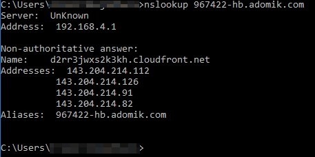

  • ThinkPad
  • Laatst online: 11:25
ThinkPad

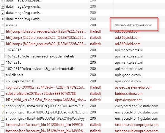

Ik snap iets niet helemaal.
Ik kijk eens in de zoveel tijd in de developer console van Chrome (F12 drukken) en dan bij het tabje 'Network' wat er allemaal wordt geladen bij het openen van een website. Beetje controleren of Pi-hole z'n werk doet ;)
Een goede test is Marktplaats, daar wordt veel meuk ingeladen. Gelukkig wordt dit tegengehouden door Pi-hole, maar schijnbaar niet alles.
Afbeeldingslocatie: https://tweakers.net/ext/f/8WbmTWTQsM4FhTp9MMchM1IJ/full.jpg
*.adomik.com wordt gewoon ingeladen

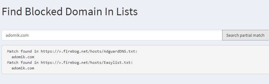

Domein staat op blacklist(s) (geklikt op 'Search partial match', ik wil immers dat deze als wildcard erin staat):

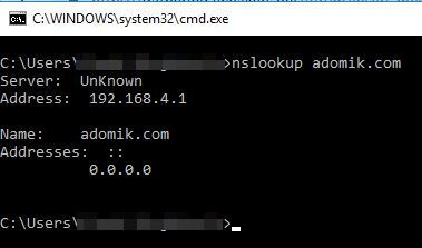

Afbeeldingslocatie: https://tweakers.net/ext/f/lkqiVpUm0lcr76jHGoywaET2/full.jpg
En kan ook niet geresolved worden
Afbeeldingslocatie: https://tweakers.net/ext/f/PtJrOqd4Kqz9PqO1GPcLk4D4/full.jpg
Het betreffende domein wordt echter wél geresolved:
Afbeeldingslocatie: https://tweakers.net/ext/f/DbNBTPgPhAAWQl6vHhODokQR/full.jpg
Ik kan het Javascript bestand daardoor ook gewoon openen: https://967422-hb.adomik.com/ahba.js :?
Wat gaat hier mis? Heb al een ipconfig /flushdns gedaan, maar ik kan het domein nog steeds gewoon openen (ook in Firefox en Edge).

adomik.com is een ander domein dan 967422-hb.adomik.com de één staat op de block list de andere niet gok ik.
Wellicht kun je iets doen met wildcard blocking of regex blocking? https://discourse.pi-hole...t/337?source_topic_id=427

ThinkPadd schreef op zaterdag 23 februari 2019 @ 12:20:
Als het sub-domein hard opgezocht wordt door de site, dus niet via het hoofddomein gaat, zal je blokkade op adomik.com niet werken. Je blokkeert namelijk alleen het hoofddomein, geen sub-domeinen. Je zou een wildcard block op het hele domein kunnen doen.
Wildcard toevoegen > Inloggen op webinterface > blacklist > domein invoeren adomik.com > klik op Add (wildcard)
Of deze lijst gebruiken, hier komen de specifieke domeinen van adomik.com in voor: https://blocklist.site/app/dl/ads

darkrain schreef op zaterdag 23 februari 2019 @ 13:04:
crypt0rr schreef op zaterdag 23 februari 2019 @ 15:44:
Heb nu 'adomik.com' op de blacklist gezet 'Add (wildcard)' en wordt nu geblokkeerd.
Ik was in de war met 'search partial match' bij 'query list'. Dat is meer dat hij ook resultaten toont wat er op lijkt (adomi / domik ipv adomik.com). Ik dacht dat dat een knop was om de wildcard blacklists te laten zien.
Opgelost dus :)
