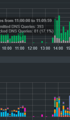

Ik heb 2 Pi's met allebei Pi-Hole & unbound. DHCP door router. Nu zingen al mijn Google Nest speakers in koor dat ze geen verbinding kunnen maken met internet, ze staan gewoon in het overzicht van m'n router als verbonden. En ik heb de standaard Google domains gewhitelist. Heeft iemand een oplossin?
"Op de wind van gisteren kun je vandaag niet zeilen"
  • Church of Noise
  • Laatst online: 15-08 20:55
Church of Noise
Drive it like you stole it
Kapitein187 schreef op zondag 21 maart 2021 @ 13:29:
In eerste instantie, disable Pi-Hole eens even (kan via de web interface) en kijk als ze dan werken.
Moesten ze werken bij uitgeschakelde Pi-Hole: kijk eens grondig door je query log in Pi-Hole en meer specifiek naar wat geblokkeerd is als je de Google Next speakers aanschakelt.
Als het disablen van pi-Hole geen invloed heeft, zal je elders moeten kijken. Werkt alle andere activiteit op je netwerk naar behoren en heb je de werking van Unbound al getest (bvb door te dig'en naar sigfail en sigok,verteiltesysteme.net) ?
  • Kapitein187
  • Laatst online: 17-08 15:26
Church of Noise schreef op zondag 21 maart 2021 @ 14:02:
Unbound werkt, ik heb net de apparaten toegevoegd aan een apparte groep (geen blocklists), werkte niet. Daarna toch maar een andere upstream DNS geselecteerd in Pi-Hole en daarna werken ze weer.. dus ergens gaat iets mis met DNS voor Google apparaten.

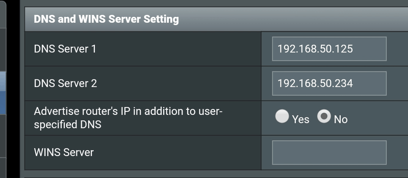

Ik denk dat er wat anders aan de hand was, ik heb alles terug gezet naar zoals het was - dus alle apparaten die de blocklists volgen.
Exact om 11:30 viel alles dood volgens mn Pi-hole 1 graph.
Ik denk dat deze er voor zorgde dat de apparaten die via die Pi gingen dus geen verbinding hadden.
Wel vreemd dat het verkeer niet automatisch via m'n 2e pihole ging- het adres staat netjes in mn router onde DNS.
Overigens zie ik de activiteit onder queries niet alsof het van de speaker komt, maar via de router.
Afbeeldingslocatie: https://tweakers.net/i/T1McX75_WvzNCEkiUQyfrP_Hb58=/full-fit-in/4000x4000/filters:no_upscale():fill(white):strip_exif()/f/image/cIEj01PdUqMAkvZS4uXMkxxf.png?f=user_large

Kapitein187 schreef op zondag 21 maart 2021 @ 16:07:

Nee geen IPv6, Ziggo ondersteund dat niet met bridge modus/eigen router.
Bij WAN Upstream heb ik het volgende.
Afbeeldingslocatie: https://tweakers.net/i/280hdD1Io0EvVNqh5d1l4MzKrs4=/800x/filters:strip_exif()/f/image/UdSJXbS2fpe7lmxhxAwnNEcg.png?f=fotoalbum_large
Bij LAN DNS m'n raspberries
Afbeeldingslocatie: https://tweakers.net/i/zi1EyfL28YsZTLxoNK_nAZ-g72M=/800x/filters:strip_exif()/f/image/ZmQJ7V5cw76h83RxbUoLpeDP.png?f=fotoalbum_large
Ik had begrepen dat ik juist niet m'n Pi als WAN DNS moest zetten, conditional forwarding heb ik niet aan staan.

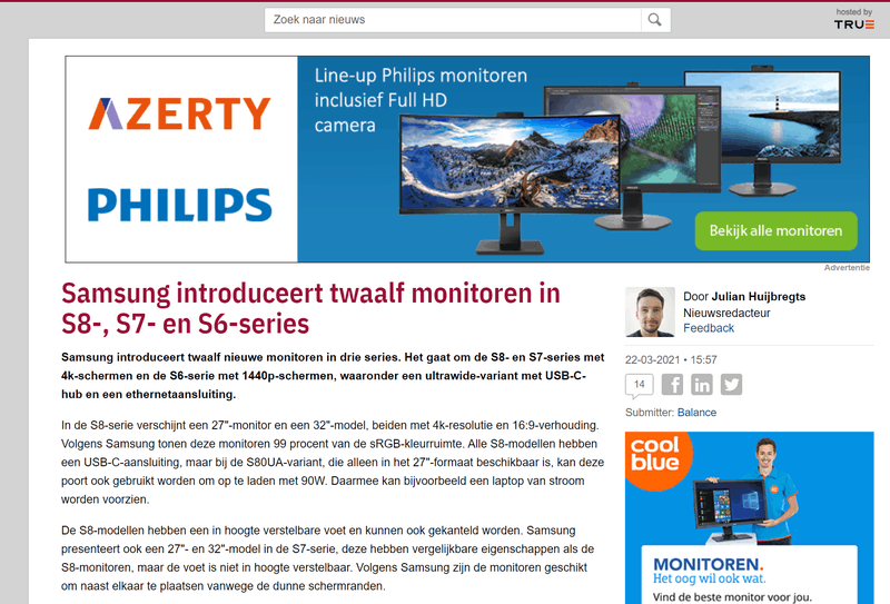

Ik heb bij sommige pagina's op tweakers reclame van Coolblue.
De advertentie linkt naar: https://googleads.g.doubleclick.net/ als ik er op klik.
En het image adres is: https://tweakers.net/i/ne...p_icc()/i/0718884066.jpeg
Een pixel.
Andere ads zie ik niet en een site zoals: https://adblock-tester.com/ laat zien dat alles goed geblokt word.
Afbeeldingslocatie: https://tweakers.net/i/CBmOkPnoAl4t4Y-FQGr_vNsg6tE=/800x/filters:strip_exif()/f/image/UHBGNAxTPByHaIndESPg7iku.png?f=fotoalbum_large
Afbeeldingslocatie: https://tweakers.net/i/5RfQeFb2nLit_FDpCbm86zNzdNs=/full-fit-in/4000x4000/filters:no_upscale():fill(white):strip_exif()/f/image/A6nvqCoePYLgeJhj5N19vsu5.png?f=user_large
HendriekB schreef op maandag 22 maart 2021 @ 15:16:
Iemand die toevallig weet welke servers ik moet blacklisten in Belgie voor Goplay.be en vtmgo...
Kapitein187 schreef op maandag 22 maart 2021 @ 16:33:
Zo te zien komt die ad van de eigen Tweakers site (het src gedeelte hieronder) en niet van een extern domein welke je zou kunnen blokkeren met Pi-hole:
nieuws: Samsung introduceert twaalf monitoren in S8-, S7- en S6-series
<img referrerpolicy="unsafe-url" src="/i/nice_bokjlT_qy3DGjobgdpddmmf=/1280x400/filters:max_bytes(102400):strip_icc()/i/2723526819.jpeg">
Pointers in onderstaande FAQ:
https://discourse.pi-hole...an-ad-is-coming-from/1522
There are only 10 types of people in the world: those who understand binary, and those who don't

In any case. Vandaag ineens *poef* geen internet meer. Ik weet nog niet precies waarom maar blijkbaar had een van de twee pi's bedacht dat hij geen DNS host meer wilde zijn:
Afbeeldingslocatie: https://tweakers.net/i/JltIasLaLGz2I9_u0_K2IbIBUwQ=/800x/filters:strip_exif()/f/image/35H3WwSavR73j6Id3OeZwEAR.png?f=fotoalbum_large
Ik heb hier twee piholes draaien dus ik ben nog even aan het zoeken waarom dat we ineens geen internet meer hadden. Maar het lijkt erop dat de pi zero cloudflare dns over https niet meer wilde supporten. Nu gebruikt ik dat toch al niet heel erg dus die er ook maar meteen af gegooid. De load op dat systeempje direct naar 0.. dat was > 1.
Nu nog even uitzoeken waarom windows dan niet gewoon netjes naar de andere dns server ging om daar te vragen waar iets staat..
