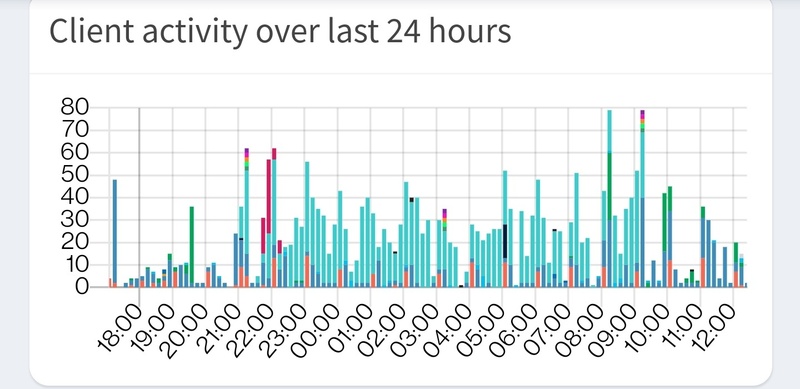

Ook hier beide Pi-Holes bijgewerkt, laat ik lekker automatisch doen zodra de nieuwe image wordt klaargezet in de repo.
Vind het gedrag wel grappig, heb sinds een klein weekje 2 Unbound containers + een extra Pi-Hole draaiende op mijn Rasberry Pi. Kreeg heel af en toe laat een reactie van mijn Pi-Hole en las in dit topic dat het wel een positief resultaat kon opleveren.
En ja dat doet het zeker als ik mijn cliënt activiteit zie op mijn eerste en 2e Pi-Holes.
De donkere GUI in mijn hoofd Pi-Hole en de witte mijn backup/secundair.

Doen jullie overigens nog iets van monitoring binnen Unbound of laten jullie deze draaien zonder fancy grafiekjes?
mr.DJ95 schreef op woensdag 20 januari 2021 @ 12:48:
Zin om te tweaken, lees hier (Monitor the compiled version of unbound with munin)

Ik doe zelf niks met unbound als logging of grafiekjes. Ik kijk elke avond even in de pihole en pihole2 om te zien hoe dat er nu weer geblokkeerd wordt. Wat mij daarbij opvalt is dat bijvoorbeeld de NPO app nogal volhardend is. Ik heb een bpeaald domein daarvan geblokkeerd zodat ik geen reclames krijg aan het begin van de afleveringen maar als ik die app een avond aan heb staan dan vliegt het aantal geblokkeerde requests vanaf mijn tv als een raket de lucht in. Allemaal dat ene domein. Je zou toch hopen dat een app op een bepaald moment denkt.. f# it ik stop maar nee deze niet.
En het grappige is dan ook dat zowel op pi 1 als op pi 2 di piek te te zien is.

Webgnome schreef op woensdag 20 januari 2021 @ 15:09:
Dat zou intelligentie (of in ieder geval een soort van logica) vereisen, dat wordt over het algemeen niet ingeprogrammeerd.
Dan worden ze dus beide aangesproken.
  • Webgnome
  • Laatst online: 20:42
@Freee!! ja klopt. En dat is dus wat mij wel een beetje verbaasde. Ik had gedacht dat als het bij een 100milijoenmiljardkeer niet lukt dat het bij de ander ook niet lukt maar goed maakt niet uit. Het werkt en ik heb niet het idee dat er rook uit mijn pi's komt ;)
Dat zou je denken hé! Maar het gebeurt niet! Geen één apparaat of stukje software die het doet! BIZAR gewoon! _O- 8)7 |:( :+
Alles wat "Smart" is of een "app" is blijkt alles behalve slim te zijn... -O- Ironisch! :')
Webgnome schreef op woensdag 20 januari 2021 @ 17:02:
Een oplossing die door DL6ER (pihole developer) wordt voorgesteld, en ik zelf ook al heb toepast is:
Probeer te achterhalen wat het device / programma / app probeert op te halen. Maak daarna een bestandje met dat antwoord, en plaats het op de pi-hole webserver (/var/www/html). Daarna een entry toevoegen aan de hostsfile, zodat de app niet op het domain, maar op de pihole webserver tercht komt. problem solved (als het kan, werkt niet altijd)
