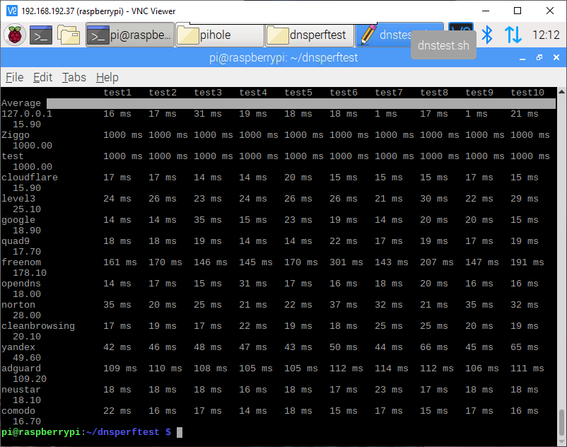

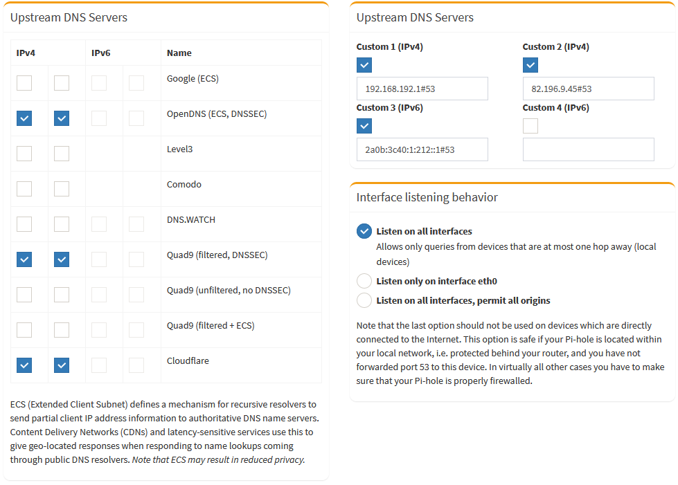

Het lijkt erop dat ik het heb opgelost.
Afbeeldingslocatie: https://i.postimg.cc/gcX7tMvS/Firefox-Screenshot-2021-01-17-T10-52-13-389-Z.png
Dit waren mijn ingestelde DNS-servers.
En na een paar keer een DNS test Gedaan te hebben was dit bijna elke keer het resultaat. (Ziggo is 192.168.192.1 test is 82.196.9.45)
Afbeeldingslocatie: https://i.postimg.cc/WbwNHbV1/vnc-dns.png
Er lijkt iets fout te gaan bij Ziggo en OpenNic DNS. Vooral die 1e snap ik niet, maar de 2e was snel duidelijk die bestond niet meer :| . Maar waarom slaat Pi-Hole deze dan niet standaard over? Vraagt Pi-Hole één voor één de servers af.
Goed is het Ziggo DNS (mijn modem is 192.168.192.1) even uitgevinkt en die andere door een nieuwe OpenNic vervangen en tadaa gelijk net zulke resultaten als de rest. IPv6 ook ingevuld voor de zekerheid, maar ik vraag me af of die wel gebruikt worden. Kan je ook hostnamen invullen bij de custom DNS-servers?
Het unbound verhaal laat ik nog even links liggen. Vind ik eigenlijk alleen interessant als daardoor sneller wordt maar tegen 20ms is dat de vraag.

DoeEensGek schreef op zondag 17 januari 2021 @ 12:40:
Geen idee of dat de reden is, maar ik heb de #53 er niet achter staan, enkel het IP adres. Als je toch de standaard poort gebruikt valt het te proberen. Zou normaal wel geen verschil mogen maken
https://docs.pi-hole.net/ftldns/dns-resolver/
Improve detection algorithm for determining the "best" forward destination
The DNS forward destination determination algorithm in FTLDNS's is modified to be much less restrictive than the original algorithm in dnsmasq.
We keep using the fastest responding server now for 1000 queries or 10 minutes (whatever happens earlier) instead of 50 queries or 10 seconds (default values in dnsmasq).
We keep the exceptions, i.e., we try all possible forward destinations if SERVFAIL or REFUSED is received or if a timeout occurs.
Overall, this change has proven to greatly reduce the number of actually performed queries in typical Pi-hole environments.
It may even be understood as being preferential in terms of privacy (as we send queries much less often to all servers).
This has been implemented in commit d1c163e.

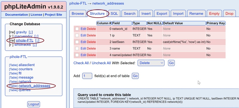

nog een voordeel van gebruik van phpliteadmin. Krijg op een eenvoudige manier inzicht over de structuur van de database:
Afbeeldingslocatie: https://tweakers.net/i/8fb4d0qx3UcHxHlgiKCLdx4J9M8=/800x/filters:strip_icc():strip_exif()/f/image/ZOkNsEW0RAKtFCZkSDFPCi3J.jpg?f=fotoalbum_large
het kan ook met SQLITE3 comando's, maar waarom moeilijk als het ook makelijk kan...
jpgview schreef op zondag 17 januari 2021 @ 16:58:
begrijp niet waarom je mij over de error aanspreekt...
Dat was foutje mijner zijde.
Heb al gecorrigeerd.
Ik heb precies hetzelfde als ik onderstaande doe:
pi@ph5:~ $ sqlite3 /etc/pihole/pihole-FTL.db ".schema network_addresses"
CREATE TABLE IF NOT EXISTS "network_addresses" ( network_id INTEGER NOT NULL, ip TEXT UNIQUE NOT NULL, lastSeen INTEGER NOT NULL DEFAULT (cast(strftime('%s', 'now') as int)), name TEXT, nameUpdated INTEGER, FOREIGN KEY(network_id) REFERENCES network(id));
