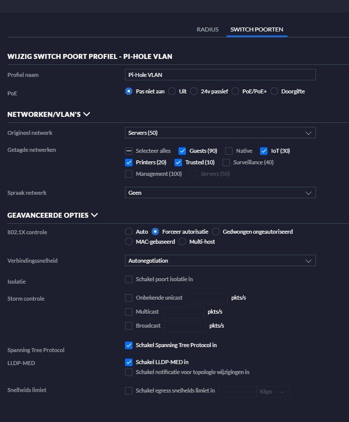

@nero355 of iemand die mij kan helpen....
Beste,
Ik heb dus bovenstaande stappen uitgevoerd op mijn RasPi.
Even kort schetsen mijn systeem bestaat uit een Ubiquiti USG + Ubiquiti POE switch daarop heb ik diverse vlans, op de vlan server zit mijn Raspi die zit op een trunk poort die dus native de vlan server heeft en getaged is voor de andere netwerken die ik op mijn Raspi wil.
Alle static interfaces gedefinieerd in de vlans file zijn bereikbaar en verbindbaar vanuit al mijn VLANS, echter... probeer ik de interface op eth0 te bereiken lukt dit niet, ik kan er wel naartoe pings sturen en ze worden beantwoord maar verbinden lukt niet. Als ik omheteven toestel in de server vlan plaats dan kan ik wel verbinden... dus dacht ik firewall probleem, echter... alle block regels heb ik uitgezet, verkeer tussen alle VLANS is mogelijk, trouwens ik kan vanuit elke VLAN pingen en connectie maken met de server vlan. Ook heb ik vandaag voor testen een andere RasPi geinstalleerd met enkel de vlan package zonder Pihole echter identiek zelfde probleem. Heb reeds vanalles geprobeerd echter zonder resultaat. Op Pihole forum staat er al een hele thread over (voor wie mocht interesse hebben): https://discourse.pi-hole...ine-vlan-interfaces/38982

Heb ik ook gedaan, nieuwe sd kaartje ingestopt en fresh install.
VLANS:
Afbeeldingslocatie: https://tweakers.net/i/CZ9nF976r4eQvZizGbUhEhK3ie0=/800x/filters:strip_icc():strip_exif()/f/image/MV5mfnnIkGKVQQnY1eApUubb.jpg?f=fotoalbum_large
VLAN Profile:
Afbeeldingslocatie: https://tweakers.net/i/r1gc-BQcZq-cqf_BuLz69Hq2Ehc=/full-fit-in/4920x3264/filters:max_bytes(3145728):no_upscale():strip_icc():fill(white):strip_exif()/f/image/hfgBzzAPH39QGpgupn7ykSnx.jpg?f=user_large
Firewall LAN IN:
Afbeeldingslocatie: https://tweakers.net/i/hl4yF8MGJTvAUtQB8Lg06bpt-z4=/800x/filters:strip_icc():strip_exif()/f/image/hzAi3ZRgCGBIqQvLujpc69DR.jpg?f=fotoalbum_large
In de config.gateway.json staat momenteel enkel MDNS repeater gedefinieerd en en static host mappings verder niets.
Als er IPTABLES staan zouden deze dan niet verdwijnen naar reboot of provisioning?

Dit is het poortprofiel dat actief is voor de RasPi:
Zoals je ziet is de native poort VLAN50 (Server) dus de RasPi krijgt op zijn eth0 aan adres uit die pool, daarnaast zijn de andere VLAN's (10/20/30) tagged en deze zijn dus bereikbaar overal, enkel dus VLAN50 die de RasPï als native ziet niet tenzij men de pc zelf verbind in VLAN50, maar ping lukt dus wel en dat snap ik niet...

  • ed1703
Kopernikus.1979 schreef op woensdag 7 oktober 2020 @ 20:05:
Ik herhaal mijn aangepaste post even:
ed1703 schreef op woensdag 7 oktober 2020 @ 19:59:
Dat klopt dus ook. Want hoe moet je PI verkeer van VLAN50 terugsturen naar het VLAN waar jij in zit als hij zelf ook een poortje actief heeft in dat VLAN??
Voorbeeld: PI heeft 2 vlans:
10.0.2.10 native
10.0.3.10
Jij zit op 10.0.3.11
Je probeert te connecten op 10.0.2.10, de PI ziet verkeer komen vanaf 10.0.3.11, hoe denk je dat hij het verkeer gaat terugsturen?
Multi-homed is voor routing met bepaalde services een draak van een oplossing. Overigens werkt het voor Pi-Hole prima.
[ Voor 4% gewijzigd door ed1703 op 07-10-2020 20:15 ]
Je zou tcpdump op Pi-hole kunnen gebruiken om te zien ofdat de ping daadwerkelijk aankomt:
sudo tcpdump -lnqtX -i eth0 icmp

  • Kopernikus.1979
  • Registratie: Oktober 2020
  • Laatst online: 25-03-2023
ed1703 schreef op woensdag 7 oktober 2020 @ 20:13:
Wow... dat zou het inderdaad wel eens kunnen zijn, raar dat er niemand anders hier last van heeft?
Of verbind iedereen zijn eth0 op de pihole met hun native netwerk van de router?
Welke oplossing stel je voor? (indien die er is...)
  • Kopernikus.1979
deHakkelaar schreef op woensdag 7 oktober 2020 @ 20:13:
Net de tcpdump uitgevoerd op de RasPi en de ping uitgevoerd naar eth0 vanuit VLAN10 deze komt wel degelijk aan.

Kopernikus.1979 schreef op donderdag 8 oktober 2020 @ 20:47:
@nero355
@ed1703
Help... nog steeds zelfde probleem (enkel verbinden indien verbonden zelfde VLAN)
Deze keer fresh install, alle updates gedaan + vlan package.
Poort aangesloten op Raspi --> Native LAN (VLAN1) aan eth0 + VLAN 10/20/30 tagged
- Welke systemen heb je nog meer in Vlan1? Kun je daar wel bij?
- doe een ifconfig eth0.10 down, werkt vlan1 vanaf je client dan wel?

  • Kopernikus.1979
@nero355
@deHakkelaar
@ed1703
Goedemorgen :-)
Alles werkt :)
Het lag aan mijn Ubiquiti Switch grrr
Had eerst USG reset gedaan, zelfde probleem.
Dan switch reset dan terug geprovisioned (met zelfde settings als voordien)... en alles werkt!
Dus nu heb ik het zoals ik het wil RasPi --> VLAN50 (Server VLAN) untagged en al mijn andere VLANS tagged
Gezien ik nu toch verse start genomen heb, graag jullie advies over de topology die ik gebruik:
VLAN1 (native LAN1 van mijn netwerk)
--> hier zit enkel mijn Ubiquiti USG op (gezien er tot op heden geen mogelijkheid is om de USG in management te plaatsen) gebruikt de DNS van de USG
VLAN10 (trusted)
--> voor desktop/laptop/smartphones gebruikt Pi-Hole als DNS
VLAN20 (IoT)
--> voor printers, smart devices, enz.. en gebruikt zeker Pi-Hole als DNS
VLAN40 (Camera)
--> volledig geisoleerde VLAN voor mijn camera's als DNS ook de USG
VLAN50 (Servers)
--> voor mijn NAS/Pi-Hole en Ubiquiti Cloud key gen 2 (controller + NVR) gebruikt ook PiHole als DNS
VLAN90 (gasten)
--> voor mijn gasten met captive portal en ook met Pihole als DNS
VLAN100 (management)
--> voor mijn switches en AP --> gebruikt USG als DNS
Enige opmerkingen of dingen die ik beter kan doen?

  • ed1703
Mooi
Als je USG defect gaat is dit dus je netwerk waarop je met een wat dommere router nog wel connectiviteit kunt krijgen.
VLAN10 (trusted)
VLAN20 (IoT)
VLAN40 (Camera)
VLAN50 (Servers)
VLAN90 (gasten)
Dit is misschien meer iets voor het ubiquiti topic.
- Denk na waar wat mee mag communiceren. Ben je daar uit en tevreden mee dan ooit een keer als laatste regel een drop naar een RFC1918-group is te overwegen.
- Een vlan is een vlan, weinig bijzonders aan. Gastenlan ook echt via de controller inrichten als guest-vlan.
- Een IOT vlan is handig als het niet naar trusted kan, maar vanuit trusted wel naar het IOT-vlan.
- Voor MDNS smartphone/iot dien je het eea te configureren op de USG mbt een stabiele MDNS-config. De reflector is dat meestal niet, de repeater wel. ==> config.gateway.json.
- Het is te overwegen je CK in hetzelfde VLAN te hangen als je switches/aps, vooral als je ooit nog een flex mini als desktopswitchje gaat gebruiken, voorkomt dat wat gedoe.
- mogelijk heeft @nero355 nog wat aanvullingen.

  • Kopernikus.1979
Ik doe eigenlijk al alles zoals je beschrijft ook de MDNS reflector in de config.gateway.json (wat ze nu geschrapt hebben met hun Unifi OS grrr...).
Betreft Cloudkey is een moeilijke, je hebt er de controller en de Unifi protect, voor mij is deze ideaal voor in de management lan, helaas hierdoor moet alle traffic van mijn camera vlan over de usg, plaats ik de cloud key in camera vlan dan moet dit niet, tenzij ik een layer 3 switch zou kopen? of vergis ik me hierin?
Waar zou jij je Pihole's plaatsen? (PiHole als topic :) ) In de server vlan samen met mijn NAS of beter ook in de management vlan? En als laatste vraagje, welke firewall rules gebruik jij voor je management vlan? Normaal isoleer ik deze volledig tenzij men cloudkey er zou opzitten moet ik hiervoor een uitzondering maken.
Das heel mooi.
Één dingetje nog.
Heb je weer die vlan package ge-installeerd en die 8021q mod geladen ?
Volgens mij heb je deze stappen helemaal niet nodig want de Pi-hole host functioneerd zelf niet als een (virtuele) switch.
Er hoeven geen trunks te propageren via de Pi-hole host.

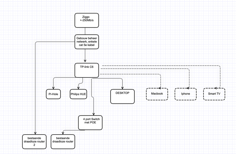

  • the mod man
  • Laatst online: 21:33
the mod man
iets van beeldmaker
Sinds kort ben ik verhuisd naar een appartement incl internet en sinds covid zit ik nogal veel thuis
1+1=2 ik zit te kutten met internet en smart home.
Na heel wat geklooi om mn dekstop bedraad internet te geven, philips hue bridge werkend te krijgen (work in progress) ben ik ook toe aan een pi-hole. Voornamelijk voor mn smart tv icm youtube.
Voordat ik meer domme dingen doe en of koop dacht ik om hier maar mijn idee te laten dubbel checken.
Situatie:
ik huur een appartement incl internet. Internet word geleverd als wifi per appartement met als SSID [xxxhuisnummer]. Ik heb 2 routers in het appartement, waarom weet ik niet. Beide hebben 1 netwerk poort. 1 is afhankelijk van POE en de andere niet.
Toen ik hier kwam wonen heb ik een 4 poort switch gekocht zodat mn desktop bedraad aan t internet kon. Hele bevalling gezien ik niet doorhad dat de router POE nodig had waardoor ik nog een POE injector moest regelen.
Anyways, nu was ik bezig een philips hue bridge te installeren kom ik erachter dat mijn WIFI niet van 1 van de 2 routers in mijn appartement lijkt te komen. De HUE bridge is niet te vinden over wifi maar enkel vanaf mn desktop (die dus bedraad is aangesloten) De hue bridge blijkt in een ander ip-range te zitten. (beide routers geprobeerd uiteraard)
In het HUE forum kreeg ik het advies zelf een router te plaatsen. Nu wil ik het graag meteen goed doen en ook een pi-hole erbij te nemen. Dus ik ben van plan een router aan te schaffen in onderstaand schema als TP-link C6
schema gemaakt om het duidelijk te maken wat nu mijn plan is.Afbeeldingslocatie: https://tweakers.net/i/X-nErXsOEwahP_yzuuBGyG1mZu8=/800x/filters:strip_exif()/f/image/9tkCbj7zA8r6VaFxsC9ixUys.png?f=fotoalbum_large
onderbroken lijntjes zijn wifi
Klopt het dat ik de pi-hole zo dien aan te sluiten, in de router die ik zelf aanschaf dan de DNS setting moet aanpassen en dat dan alle apparaten die met mijn eigen opgezette wifi automatisch gebruik maken van de pi-hole?
bestaande routers wil ik niet teveel aan zitten want misschien zijn de buren daarvan afhankelijk

deHakkelaar schreef op zaterdag 10 oktober 2020 @ 19:55:
Das heel mooi.
Één dingetje nog.
Deze keer enkel vlan package niet de 8021q, moet nog mijn 2de Pi-Hole instellen zal deze eens testen zonder vlan package.

Kopernikus.1979 schreef op zaterdag 10 oktober 2020 @ 15:19:
Beheer hoort in een eigen VRF met een vlan, maarja die hebben we met Ubiquity niet ;)
SSH hoort in een management vlan, services in een server vlan.
Verder kan ik alleen vanuit trusted vlans bij m’n management.
Een NAS wat dat betreft zou voor beheer en het serveren van services hetzelfde verhaal zijn.
Pihole is wel een uitzondering, dns werkt wat efficiënter als het een pootje in wat extra te bedienen vlans heeft, zal je waarschijnlijk niet merken, switching is nu eenmaal sneller dan routing.

ed1703 schreef op vrijdag 9 oktober 2020 @ 19:45:
Waar heb je het over?
Kernel IP routing table
Destination     Gateway         Genmask         Flags Metric Ref    Use Iface
0.0.0.0         10.10.1.1       0.0.0.0         UG    202    0        0 eth0
0.0.0.0         10.10.10.1      0.0.0.0         UG    204    0        0 eth0.10
0.0.0.0         10.10.20.1      0.0.0.0         UG    205    0        0 eth0.20
0.0.0.0         10.10.30.1      0.0.0.0         UG    206    0        0 eth0.30
10.10.1.0       0.0.0.0         255.255.255.0   U     202    0        0 eth0
10.10.10.0      0.0.0.0         255.255.255.0   U     204    0        0 eth0.10
10.10.20.0      0.0.0.0         255.255.255.0   U     205    0        0 eth0.20
10.10.30.0      0.0.0.0         255.255.255.0   U     206    0        0 eth0.30
Met verschillende metrics werkt prima, die staan er ook op.
Laat ik de config nu zo of is het beter maar 1 "static router" te configureren?
Zo ja, waarom?
De native VLAN & management VLAN gebruiken niet de PiHole dns, heeft het zin om alles op Pi-hole te plaatsen of is het beter deze de dns van de USG te laten gebruiken?
  • ed1703
Kopernikus.1979 schreef op zondag 11 oktober 2020 @ 21:10:
Zo ja, waarom?
Gateway: maakt technisch niet zoveel uit, hij gebruikt altijd de laagste metric. Beetje om het even.
DNS: ik resolve alles via de pihole (met ook weer unbound, sommige free resolvers vind ik verre van betrouwbaar, afgezien van de privacy issue), mijn lokale namen staan ook op de pihole. Als je 2 piholes gaat draaien is keepalived nog handig.
  • Kopernikus.1979
ed1703 schreef op zondag 11 oktober 2020 @ 21:28:
Super, ga ik ook eens zo proberen, enkel voor de native vlan (dus lan1) wat vul ik hier in voor dns?
Voor alle andere is het simpel: het statisch IP voor de betreffende vlan gedefinieerd op de RasPi.
Want op mijn pihole kan ik deze niet defenieren? Tenzijn ik de poort aanpas native untaged maar dan zit de Pi niet meer in zijn VLAN maar op de native samen met de USG.
Moet er in de hosts file nog iets speciaal voor de USG?
Unbound gebruikte ik ook al als resolver.
Mijn 2de Pi-hole gebruikte ik als 2de DNS, enig nadeel is dat statistieken verspreid zijn over de 2 Pi-hole's, zou je eerder de HA oplossing aanraden?
