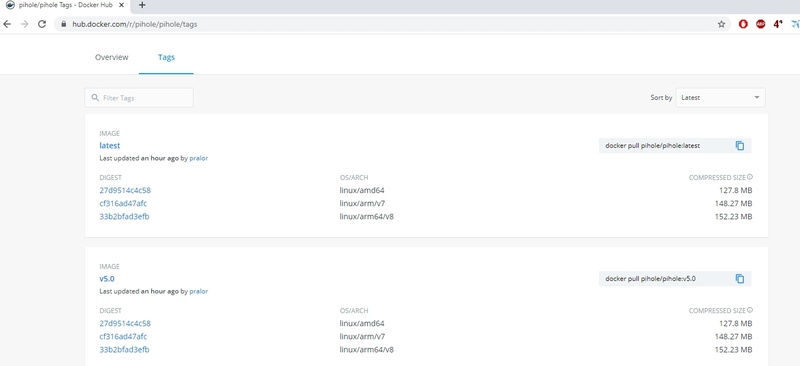

  • Hulliee
Freee!! schreef op zondag 10 mei 2020 @ 21:24:
En de Docker image is ook al bijgewerkt, ik draai in één keer drie keer Pi-Hole 5, tijd om er weer één af te bouwen.
Waar kijk jij voor de docker image?
Hier zie ik hem nog niet namelijk:
https://hub.docker.com/r/pihole/pihole
  • Freee!!
  • Laatst online: 08:58
Hulliee schreef op zondag 10 mei 2020 @ 22:19:
Als je even bij de Tags kijkt, zie je, dat de hashes voor latest en v5.0 hetzelfde zijn. Maar ik merkte het vooral, doordat Watchtower zijn werk goed deed (containers verversen).
Afbeeldingslocatie: https://tweakers.net/i/B5sDy-9pPK0Om4HdNU_sK55OZzE=/800x/filters:strip_icc():strip_exif()/f/image/AUDtdUxO2oFBYiURf0Fk8yia.jpg?f=fotoalbum_large
[ Voor 31% gewijzigd door Freee!! op 10-05-2020 22:29 ]
  • Hulliee
Freee!! schreef op zondag 10 mei 2020 @ 22:25:
Ik zie het qua tags. Portainer deed bij mijn eerste keer updaten niet juist; de tweede keer werkte wel: v5.0
