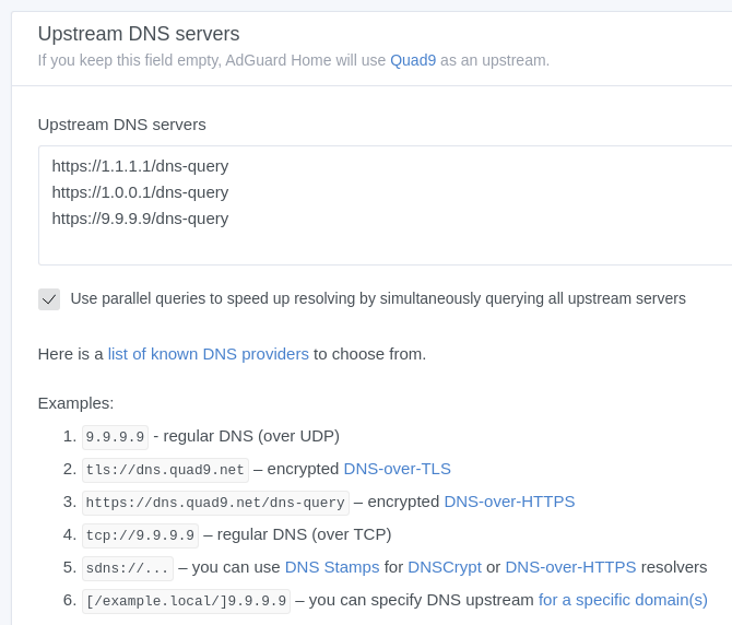

Zag dit ook staan https://github.com/AdguardTeam/AdGuardHome/wiki/Raspberry-Pi bij een nederlandse gebruiker op reddit: https://www.reddit.com/r/...rnets_1_domain_blocklist/
Iemand ervaring hiermee?
You can install AdGuard Home on your Raspberry Pi and use it to filter out ads. This also saves data traffic.
Afterwards you can use your AdGuard Home on any machine connected to the same local network.
This is different from browser-based ad blocking extension because it works not only in a browser but in other apps too.
[ Voor 35% gewijzigd door theduke1989 op 14-04-2020 12:40 ]

theduke1989 schreef op dinsdag 14 april 2020 @ 12:39:
@Church of Noise dank, het werkt. Ik zie het wel met de rest.
Ik verkies Pi-Hole omdat het beter configureerbaar is (zie bvb Unbound, VPN, ...). De comparison met Pi-Hole die Adguard zelf aangeeft is niet volledig juist, vele zaken (zoals bescherming tegen malware en phishing) kan je wel inbouwen (bvb door extra blacklists, unbound, ...)
Ook Pi-Hole beschermt in alle dataverkeer op je netwerk, en niet enkel in browsers (zoals uBlock Origin bijvoorbeeld doet - al zou ik aanraden om die ook nog steeds te installeren!)
CNAME blocking is trouwens wel opgenomen in Pi-Hole, vanaf versie 5 (momenteel in beta - ik draai die al een aantal weken en draait vlot)
Dbl.oisd.nl gebruik ik momenteel niet om de load op m'n Pi Zero W niet te hoog te maken, met de standaard lists lijkt het effect van de Pi-Hole al zeer positief...
[ Voor 8% gewijzigd door Church of Noise op 14-04-2020 13:44 . Reden: Foutje rechtgezet ]
  • crypt0rr
  • Laatst online: 11-08 07:28
Church of Noise schreef op dinsdag 14 april 2020 @ 12:54:
Ik verkies Pi-Hole omdat het beter configureerbaar is (zie bvb Unbound, VPN, ...) en je voor DNS resolutie niet afhangt van de Adguard servers (net daarom is Unbound zo handig- je hangt van geen enkele third party af).
Whut? Leg eens uit. DNS resolutie afhankelijk van Adguard servers?
Afbeeldingslocatie: https://tweakers.net/i/sStlLE1e8X1xP4JAotzrMeQI95I=/f/image/B3OVVUqLMyeBUoqPO2w4VCje.png

crypt0rr schreef op dinsdag 14 april 2020 @ 13:08:
My bad - ik dacht dat DNS resolutie louter via Adguard liep.
Ik pas m'n post aan.

Jazco2nd schreef op dinsdag 14 april 2020 @ 14:07:
Blokada gebruikt minder (vrijwel geen) batterij tov Adguard.
AdGuard Home gebruikt helemaal geen batterij op je devices. Pi-Hole en de bedoelde AdGuard in dit topic betreffen network-wide adblockers (DNS-filters).
Zie: https://github.com/AdguardTeam/AdGuardHome

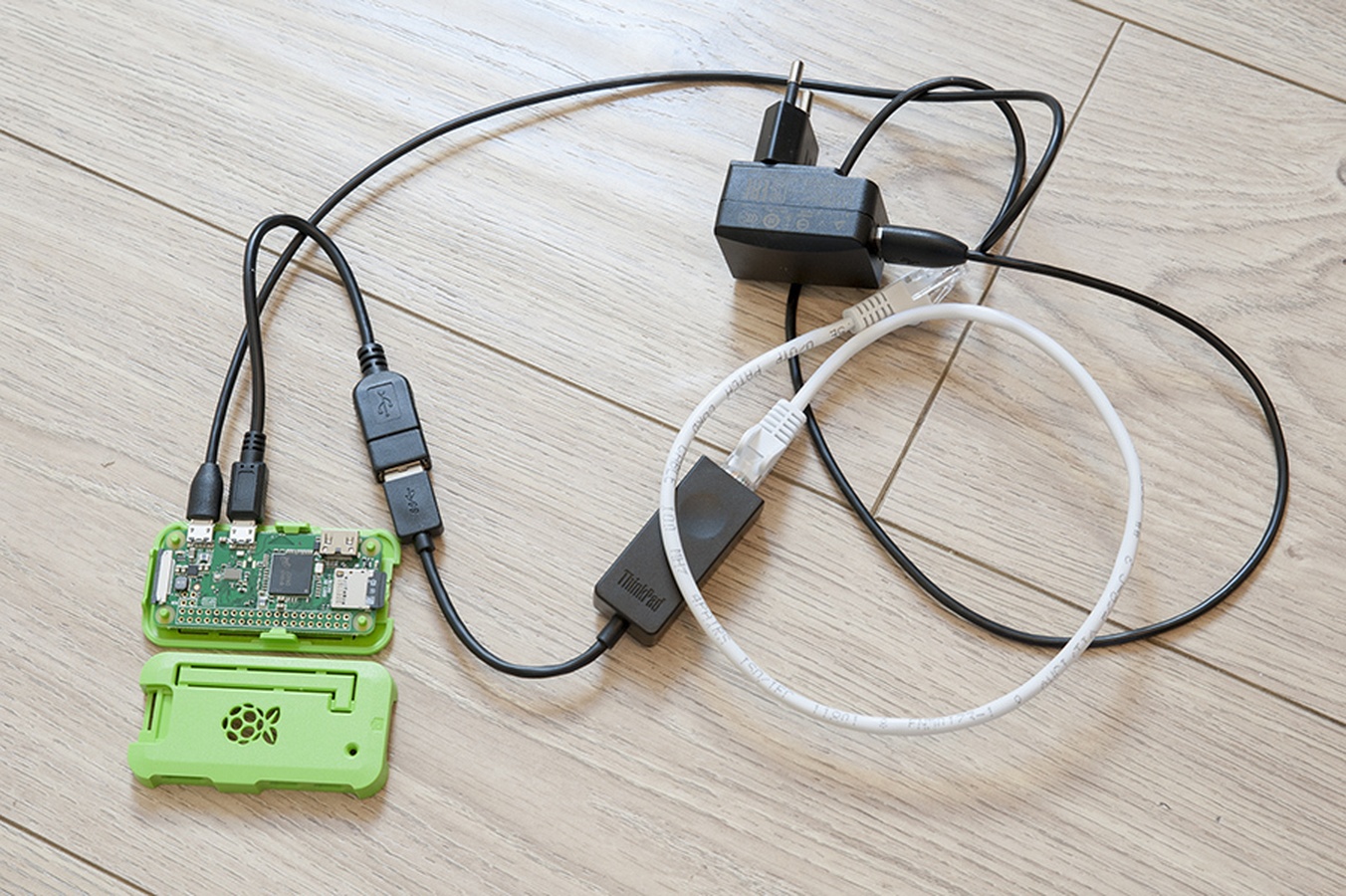

@TerrorSource @Room42 uiteindelijk heb ik een Zero W gekocht:
Afbeeldingslocatie: https://tweakers.net/i/aBkTPLKabCry2VhyL9pfut_gFW8=/full-fit-in/4920x3264/filters:max_bytes(3145728):no_upscale():strip_icc():fill(white):strip_exif()/f/image/1ZoiUGFrukB1sDNYQiVKFQFm.jpg?f=user_large
Installatie van PiHole ging vlekkeloos via SSH. Echter wilde ik toen de bovenkant van de behuizing monteren: *krak* sd-kaartje doormidden. Ik had niet goed gekeken en schijnbaar is de behuizing zo ontworpen dat je het kaartje pas achteraf erin moet stoppen. 8)7
Daar ging dus een uurtje werk en nu moet ik wachten op een nieuwe sd-kaartje...

  • theduke1989
  • Laatst online: 12-08 15:05
sinds ik de Pi-Hole als DHCP server zet, werkt mijn gasten wifi niet. Normale Wifi kan ik wel gewoon mee verbinden.
Waar kan dat aan liggen, heb alleen Pi-hole en unbound erop..
Ik heb nu de Wifi settings getet access intranet, en het werkt wel.
Maar dat is niet meer een gasten netwerk volgens mij. Maar gewoon zoals de normale netwerk.
[ Voor 46% gewijzigd door theduke1989 op 23-04-2020 19:12 ]

Tja, ligt er allemaal een beetje aan hoe je Router dat allemaal doet...
Ik kan me voorstellen dat de DHCP voor zowel je normale WiFi als Guest WiFi nodig is, omdat ze alleen gescheiden zijn van elkaar door een softwarematige oplossing, zoals een simpele Firewall i.p.v. echte aparte VLAN's en zo :)

@nero355 het probleem is dat ik een modem/router heb van Asus DSL modem.
Die heeft een optie guest wifi. Maar had pas gisteren opgemerkt, toen een familielid er op wou joinen het niet kon. Het kon geen IP leveren, conflict. Op het lokale netwerk functioneert het wel. En wordt het meest geblokt.
Toen op de pi-hole reddit pagina zitten zoeken, zag een zelfde scenario.
ik moest dan access Intranet op enabled zetten en het functioneert. Maar dit zou dan niet meer fungeren als Guest wifi, aangezien ze nu op het normale netwerk zitten dan?
Sommige hebben het over om een andere rpi erbij te zetten, en die met de wifi te verbinden. En dan nogmaals pi-hole installeren. Maar dat is volgens mij grote onzin.

Eerlijk gezegd denk ik dat ze wel gelijk hebben! :)
Als je gewoon een fatsoenlijke Router met VLAN support had dan is één Raspberry Pi met Pi-Hole genoeg, want dan maak je een VLAN interface aan voor de Guest WiFi VLAN, voeg je die toe aan de Pi-Hole config, zodat Pi-Hole daarop actief is en gaan met die banaan! :Y)
Misschien dat een simpele Raspberry Pi Zero met WiFi toegang tot je Guest WiFi een optie is ?!
Eerst moet je even kijken welke dns-ip de guests krijgen. Als dat dezelfde interne dns van je lokale netwerk is, dan heb je een probleem. Die is niet beschikbaar voor de guest ip/submask.
De router ip is vaak wel toegankelijk (ook als dns) maar andere interne apparaten niet (wat logisch is).
Het probleem is dan dus dat je geen aparte dns op kunt geven aan het guest netwerk.
Misschien is het een optie om de pi-hole via netwerk kabel te laten werken voor het lokaal netwerk en via wifi verbinding maken en daar te laten werken voor het guest netwerk. Maar het probleem blijft dan dat je ergens die guest-dns op moet kunnen geven. En ik denk niet dat dat met de standaard Asus firmware kan.
Je kunt dan natuurlijk ook de rpi-over-wifi als dhcp server te laten fungeren maar ik heb geen idee of daar gaat werken (en enigzins overkill kan zijn).
