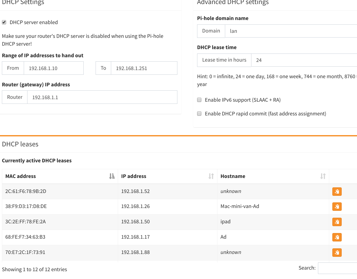

geenwindows schreef op maandag 3 februari 2020 @ 11:21:
geef het even tijd, vaak met de uren komen de hostnames binnen.
Heeft het niet hiermee te maken?
- Never forward non-FQDNs
- Never forward reverse lookups for private IP ranges
Note that enabling these two options may increase your privacy slightly, but may also prevent you from being able to access local hostnames if the Pi-hole is not used as DHCP server
Beiden staan aangevinkt bij mij.
Mijn boefje is liev!
  • geenwindows
  • Registratie: November 2015
JB schreef op maandag 3 februari 2020 @ 13:14:
naar mijn weten niet, ik had deze eerst nog wel aangevinkt en pihole liet me gewoon de hostname zien ipv het ipadress, het uitvinken van die 2 opties zijn volgens mij enkel bedoelt voor wanneer je www adressen lokaal wil benaderen (reverse dns)
Fan van: Unraid, ProxMox, Pi-hole, PlexMediaServer, OPNsense. Meer een gluurder dan een reaguurder.
  • JB
  • Laatst online: 22:26
JB
Cédric roelt!
geenwindows schreef op maandag 3 februari 2020 @ 13:22:
Hmm dan zit er toch iets anders niet lekker denk ik. Zie nog steeds geen hostnames verschijnen :)
JB schreef op maandag 3 februari 2020 @ 09:32:
Kan die Pi Hole ook hostnames laten zien in de web interface? Nu moet ik kijken in de DHCP leases van mijn router om IP te kunnen herleiden.
Sinds drie weken ben ik volop bezig om mijn manual te updaten voor v5 van pihole, zodat die onmiddelijk beschikbaar is, wanneer de final release er is.
Mijn pihole v4.3.2 manual vind je hier.
Mijn pihole v5 (draft) vind je hier.
In de pihole v5 manual, een nieuw hoofdstuk (chapter 9 - Adding a local LAN list). Hier beschrijf ik hoe je, ofwel de pihole feature (Custom DNS) kan gebruiken, ofwel een custom oplossing kan implementeren, die je later ook kan gebruiken om clients te importeren in de database, voor gebruik met de nieuwe group management feature.
Als er fouten of onvolkomenheden staan in de draft, hoor ik dat graag.
  • geenwindows
JB schreef op maandag 3 februari 2020 @ 13:29:
vreemd :/
ik krijg enkel IP-adressen te zien wanneer de DHCP server besluit de apparaten een nieuw ip geven, en over het algemeen is dit binnen 24u (ik houd het niet exact bij) zie ik weer hostnamen.
ik gebruik edgerouter zelf niet maar misschien dat die de hostnamen niet registreert?
  • JB
JB
Cédric roelt!
geenwindows schreef op maandag 3 februari 2020 @ 14:32:
vreemd :/
Ja dat laatste is het probleem denk ik. Had in de tussentijd al eens gecheckt en na wat CLI rammen lijkt die zich nu te gaan vullen (althans er verschijnt steeds meer) dus nu eens kijken of Pi-hole dat ook bemerkt na een tijdje.
Jep! Nu melden de eersten zich met hostname.
De oplossing; commando op EdgeRouter "set service dhcp-server hostfile-update enable"

  • hjs
hjs
Is er een manier om te vinden welk apparaat die "unkown" is? (bij Hostname)
Ik laat de pihole de DHCP doen nu.
Afbeeldingslocatie: https://tweakers.net/ext/f/Jut7TiiO9GdiMai3BLFf9y4S/full.png
(plaatje geleend uit eerdere post hier)
[ Voor 3% gewijzigd door hjs op 10-02-2020 08:46 ]
  • Room42
hjs schreef op maandag 10 februari 2020 @ 08:46:
Doe een port-scan op die hosts, wellicht dat dat wat verklapt, of loop je apparaten na om te zien welk IP-adres ze hebben gekregen. :)

  • lolgast
  • Laatst online: 20:45
@hjs Volgens de macvendors.com is het MAC-adres is in ieder geval van Apple. Dat scheelt waarschijnlijk een hoop in de zoektocht

  • stuffer
  • Laatst online: 04-07 22:23
stuffer
Ondertietel
lolgast schreef op maandag 10 februari 2020 @ 11:33:
Plaatje is niet van hem zelf maar uit een eerdere post als ik het goed begrijp.

  • hjs
hjs
Het was alleen niet mijn foto :+
in mijn lijstje staan er twee:
00:02:9B:E6:E0:93 -> Kreatel Communications AB
7C:DD:90:75:4E:D1 -> Shenzhen Ogemray Technology Co., Ltd.
Gaat me nog geen lampje branden.
[edit]
Die Shenzhen is mn Remeha thermostaat
De Kreatel is denk ik m'n kpn decoder.
[ Voor 18% gewijzigd door hjs op 10-02-2020 11:49 ]
