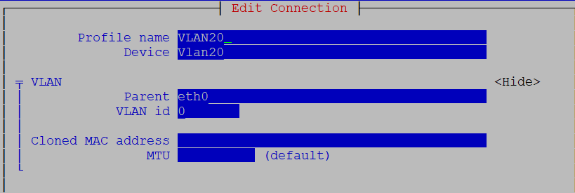

Hieronder zal ik aan de hand van een voorbeeld uitleggen hoe dit te doen met NetworkManager.
Dit kan uiteraard met je favoriete text editor zoals nano of vim, de uitleg hier is met behulp van een GUI.
  1. type in je CLI het commando:
    sudo nmtui
    vervolgens kies je "Edit a connection".
    Kies Add, selecteer VLAN en klik op Create.
  2. Afbeeldingslocatie: https://tweakers.net/fotoalbum/image/YUDcfPQVgS2ty9h4DjkAl7nl.png
    Bij profile name kan je zelf een naam kiezen, het is handig om een duidelijk herkenbare naam te kiezen.
    Ik gebruik het vlan nummer.
    Bij device vul je in "vlan<vlan nummer>" In mijn voorbeeld is dit vlan 20.
    Bij Parent vul je de naam in van de interface waarmee al je apparaten verbinding maken met je raspberry pi. Mocht je de naam niet weten dan is dit te achterhalen met het commando:
    ip a
    VLAN id is als het goed is al ingevuld met wat je bij device als id hebt ingevuld.
    Cloned MAC address en MTU kun je leeg laten.

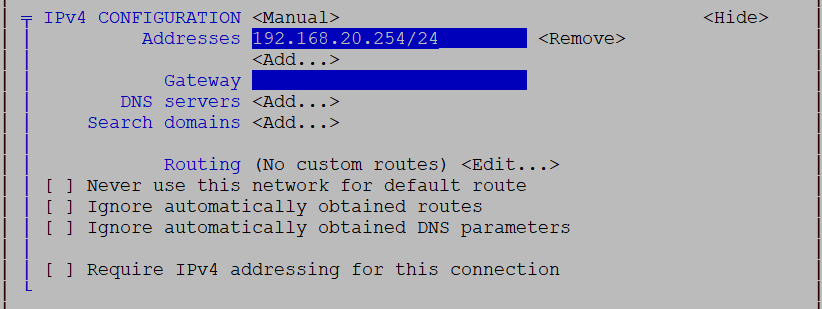

  3. Afbeeldingslocatie: https://tweakers.net/fotoalbum/image/J3M19Rao31VSEwxL4ML02tN4.png
    Zet IPv4 op Manual.
    Vul bij Addresses het ip in dat je wilt gebruiken als DNS server in dat vlan.
    Gateway, DNS servers en Search domains kun je overslaan.
    IPv6 kan je op disabled zetten als je zoals ik geen IPv6 gebruikt.
  4. Herhaal stap 2 en 3 voor al je vlans.

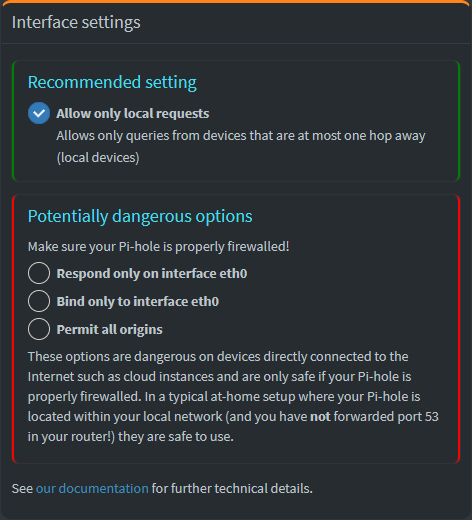

  5. Afbeeldingslocatie: https://tweakers.net/fotoalbum/image/DG40s82PLTdFx3aPm3cMeF1S.png
    Selecteer hier Allow only local requests.
  6. Stel op je router bij de DHCP server instellingen of op je apparaten de ip's van de vlans die je hebt aangemaakt.
Klaar :)

@Toet3r - inzake stap 5:
Als je dan toch alles op een vlan hebt zitten (met elk een interface) dan lijkt "Allow only local requests" prima - immers alle vlans zijn direct connects? Of lees ik nu iets dat er feitelijk niet staat? :?
makes it run like clockwork
  • Toet3r
Airw0lf schreef op maandag 18 maart 2024 @ 10:36:
Heb alle instellingen geprobeerd maar kreeg het alleen op die manier niet werkend.
Allow only local request doet alleen max 1 hop away, dat is alleen subnet waar pi ook in zit.
Pi-Hole: open-source netwerk advertentie blocker
  • Airw0lf
  • Laatst online: 06:54
Toet3r schreef op maandag 18 maart 2024 @ 10:40:
En met wat je beschreven hebt is dat niet het geval? Oftewel het is niet de insteek om pihole een pootje te geven in alle vlans/subnets?
Ik heb dat hier juist wel gedaan waardoor "Allow only local requests" zonder haperen werkt - zowel voor DNS als voor DHCP. De query log laat alles zien van de devices in een bepaald vlan. En in settings - dhcp zijn ook alle leases terug te vinden.
Ik vermoed ook dat "local" volstaat:
deHakkelaar in "[Pi-Hole] Ervaringen & discussie"
Aangezien dit DSN verzoekjes toelaat vanaf client IP's waar de Pi-hole host zelf ook al een IP heeft in hetzelfde subnet op 1 van z'n interfaces.
Dit spijkert de boel net ff iets veiliger dicht.
There are only 10 types of people in the world: those who understand binary, and those who don't
Wat geeft onder weer als die andere niet lukt?
rgrep 'interface=\|local-service\|bind-interfaces\|except-interface' /etc/dnsmasq.*
Vaak als je ook een VPN service opzet gaan al die directives elkaar bijten.
