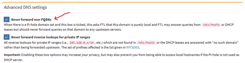

ElCondor schreef op dinsdag 9 april 2024 @ 08:36:
Wat wellicht niet zo handig is, is dat ik het interne domein dezelfde naam heb gegeven als mijn publieke domein.
Nee dat is niet handig.
Pi-hole en ook vele routers hebben zoiets als onder:
Afbeeldingslocatie: https://tweakers.net/i/f8ulcFs1z19ny3qrvTGfv3CxmRk=/800x/filters:strip_exif()/f/image/SnbQoWvKnOx3ngXvsqwVYIA3.png?f=fotoalbum_large
Dit kan verhinderen dat verzoekjes voor je publieke domein worden tegengehouden.
En het uitschakelen van deze instellingen kan resulteren in dat bepaalde verzoekjes voor je interne domein bij publieke DNS servers terecht komen/lekken (die dus ook niet het antwoord weten).
Betere is om een private subdomein te configureren voor je LAN zoals bv onder:

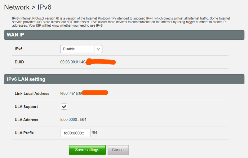

  • Diedo70
  • Laatst online: 07:45
De experiabox V10a alleen de mogelijkheid om IPv4 DNS op te geven bij de DHCP settings (zoals in screenshotje hierboven ergens staat)
Wat betreft ULA prefix; wat dit is gaat mij de pet te boven, maar dit staat ergens in de settings van IPv6 van de experiabox:
Wellicht nuttig voor anderen hier.
Afbeeldingslocatie: https://tweakers.net/i/rz-yQFWq2MCubXrw1DFaN7XFEGI=/800x/filters:strip_exif()/f/image/yUZ3jt4FtBBkU656BTesZ8uc.png?f=fotoalbum_large
Het draait nu op IPv4, en is wat mij betreft prima; werkt weer als vanouds; zie alle clients weer in de statistieken langskomen.
@Diedo70 , met die extra IPv6 instellingen was het bijna gelukt ware het niet dat je de DNS server(s) die worden geadverteerd via IPv6 RA niet kunt wijzigen.
Of IPv6 RA op de Experia uit te schakelen zodat Pi-hole dit kan overnemen.

@SkyStreaker , Experiabox van KPN is niet optimaal om samen te werken met Pi-hole kwa IPv6.
Volg relaas onder maar met @ElCondor:

SkyStreaker schreef op donderdag 25 april 2024 @ 18:42:
Ik weet nu in ieder geval hoe ik dat probleempje een beetje kan omzeilen.
Gewoon IPv6 ondersteuning op de Experiabox uitschakelen.
Dan hoef je ook niet overal alles handmatig op te voeren.
EDIT: Ow en Pi-hole het DHCP gedeelte voor je netwerk laten overnemen.
