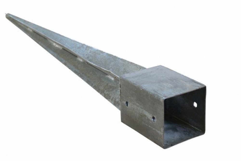

Wat is jullie mening over douglas schuttingpalen op paalpunten? Dus zonder ze in de grond te slaan (maar wel op tegelhoogte) en met geteerde onderkanten. Ik lees veel tegenstrijdige berichten. Zou een paal van 9x9 dan zo’n 10-15 jaar nee moeten gaan? Ik ga liever niet voor hardhout.
  • JukeboxBill
  • Laatst online: 21:32
peligro2k schreef op donderdag 22 augustus 2024 @ 19:54:
Bedoel je deze dingen?
Afbeeldingslocatie: https://tweakers.net/i/qETM3FPYomU9NS8r7VJvqY8msRY=/full-fit-in/4920x3264/filters:max_bytes(3145728):no_upscale():strip_icc():fill(white):strip_exif()/f/image/3tfbYOePBmVbrWK91qbWnMtL.jpg?f=user_large
Die zijn niet zo erg geschikt voor een schutting. Staan niet vast genoeg in de grond zonder de schutting te schoren.

@peligro2k met ^^
Bij een flinke ruk wind komt er behoorlijk kracht te staan op die paar centimeter waar de paal in dat stukje staal zit. Alles kan stuk, maar zo wordt het te gemakkelijk.
Zou je twee of drie schuttingdelen in een hoekopstelling hebben dan gaat het wel.

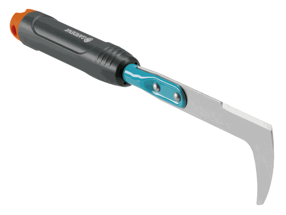

Je zal het niet willen geloven, maar daar heeft men wat op gevonden:
Afbeeldingslocatie: https://tweakers.net/i/aLFxlkGyARWm0LHlUyRJs7Ym9Z4=/full-fit-in/4000x4000/filters:no_upscale():fill(white):strip_exif()/f/image/CF9njyfy5CnIdwxF6CUyfJk6.png?f=user_large
Afbeeldingslocatie: https://tweakers.net/i/L-s91XRW3oG4lfnVXSJ2NBTRXcY=/full-fit-in/4000x4000/filters:no_upscale():fill(white):strip_exif()/f/image/S0ClyWEmD6OpC3HIt32tGckE.png?f=user_large
  • CrystalViriS
  • Laatst online: 20:58
JukeboxBill schreef op donderdag 22 augustus 2024 @ 21:53:
Beide hebben we hier in het assortiment helaas.
Ik vind vooral die onkruidsteker (wij hebben dezelfde van Gardena) echt een onding. Die is te groot dan maak je andere planten ook kapot. Ik gebruik meestal een grote, oude schroevendraaier met platte kop. Vooral om paardebloem uit het gras te halen vind ik dat veel beter gaan.

Ik was vergeten te melden dat de schutting hier tegenaan komt te staan. Mijn idee was om een 40mm ronde beugel te gebruiken om de stalen paal of stang tegen een douglas paal te monteren. Dat lijkt me dan samen toch een erg stevige constructie?

@peligro2k
Gaat die huidige schutting weg?
Die metalen poten die je wilt moet je dan weer in beton gaan zetten voor stevigheid. Beton is in mijn ogen bedoeld voor permanente constructies en dat is een schutting nu eenmaal niet.
Ik zou lekker hardhout halen want dat is bewezen best practice. Natuurlijk wel diep de grond in.

Klopt de houten schutting gaat weg. De metalen poten staan in het zand. Overigens is het stalen hek met een beton en staalconstructie gefundeerd.

@peligro2k
Ik bedoelde die paalpunten die je onder je douglas palen wil gebruiken. Volgens mij is dat no go.
Wat is je achterliggende reden dat je die wens hebt en hardhout niet wil?

De paalpunten zou ik normaal ook in beton gieten, echter aangezien de schutting tegen een bestaand hekwerk staat wat wel in beton staat leek het me niet nodig.
Dat het tegen een hekwerk staat maakt het gaten boren ook een stuk lastiger. Daarom leek een paalpunt me het beste. De vorige bewoners hadden de paalpunt ingegraven (en uiteraard was het hierdoor gaan rotten).

Imo is de getoonde paalpunthouder bedoeld om de grond in te slaan. Uiteraard met een klos er in zodat je op hout slaat en niet op het metaal.
Voor instortwerk zijn er inslaghuls paalhouders, bijna hetzelfde maar zonder lange punt en met een twist in de vleugels zodat het vast zit in beton.
Persoonlijk zie ik geen reden om ze niet te gebruiken icm douglas 90x90 al zou ik waarschijnlijk een extra gaatje boren in de bodem zodat al het water weg kan als dat er niet zit.
Hardhouten palen de grond in gaat eigenlijk alleen op voor Azobe.
Dat is bestand tegen vocht.

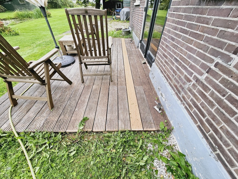

Onze vlonders zijn aangelegd door "een mannetje" ipv door de aannemer die toen de woningen verbouwd heeft (en die ik al meermaals aan wilde spreken op slecht werk, vóórdat ik uitvond dat betreffende werkzaamheden waren uitgevoerd door een goedkoop "mannetje" :X )
Dit "mannetje", die 11 jaar geleden toch ook de hoofdprijs vroeg voor twee bankirai terrasjes van 2,5m x 4,2m heeft ipv azobe piketpaaltjes en leggers, bankirai paaltjes en leggers gebruikt.
Nu zou je zeggen dat bankirai onbehandeld een levensduur van 25-30 jaar heeft toch?
Bij het repareren van schade van afdruppelend water van het rieten dak (niet zijn fout, maar daar verrot bankirai ook snel door, want ik heb beide terrassen/vlonders moeten herstellen) én omdat ik één vlonder iets lager moest krijgen vanwege een verzakking van onze boerderij. De tuindeuren gingen er niet meer overheen (die gingen door het scheefgeduwde kozijn ook haast niet/slecht open en moesten ook aangepast)
Deze vlonder lag qua hoogte al heel raar, niet op hoogte met de onderbalk van het kozijn, en bovendien de laatste vullat los verdiept (want verkeerd begonnen)
En waar ik dacht de pikets met wat geweld en bescherming van het bankirai een beetje de grond in te slaan, de bucket van de tractor er op laten leunen helpt dan, bleek na verwijderen van aangetaste planken dat de piketpaaltjes geheel doorgerot zijn.
Ik heb nu dus twee terrasvlonders die eigenlijk geheel vervangen moeten na 11 jaar.
Loshalen gaat niet, de rvs schroeven breken, maar door amper ventilatie er onder is alles aangetast, er is niets te redden.
Zolang het nu blijft liggen ligt het, maar elke vlonder is ca 1000 euro materiaal (nu), ik geloof dat er toen 3k per stuk voor betaald is. 8)7
Rot piketpaaltje bankirai na 11 jaar, de rest is ook zo.
Afbeeldingslocatie: https://tweakers.net/i/nziWyR3m0WhR-knqOMyBUAl8M6Y=/232x232/filters:strip_icc():strip_exif()/f/image/AvwAWoU9OQVhJj4ioKGyhSH6.jpg?f=fotoalbum_tileAfbeeldingslocatie: https://tweakers.net/i/GFGgE9gE1lEQ9LHxiCEsul95fQs=/232x232/filters:strip_icc():strip_exif()/f/image/vAq2hrVeFW0rom3gwxiixVlF.jpg?f=fotoalbum_tile
Ik heb bij de entree wat azobe-piketpaaltjes erbij geslagen maar dat is alleen om de inloop te stabiliseren.
Van oud naar opgelapt, de vlonder ligt nu waterpas.
Het boerderijgedeelte zakt iets sneller dan de nieuwgebouwde appartementen in het stal gedeelte, de verzakking zit grotendeel in de rechterkant van het kozijn.

Nu rest nog oliën
Afbeeldingslocatie: https://tweakers.net/i/Y4UcaC0lGThPGF47FJGsKvGMYKc=/800x/filters:strip_icc():strip_exif()/f/image/3gCpnSMukiZXondsDzth3qEH.jpg?f=fotoalbum_large
Deze van de buren was simpeler, een hele plank en vijf stukjes van een meter moesten vervangen.

@Teijgetje Bankirai is wel hardhout maar het is niet geschikt voor paaltjes in de grond.
Maar goed, daar was je dus zelf ook al achtergekomen.
Je kan het wel zonder behandeling buiten gebruiken voor vlonders en schuttingplanken e.d..

Ja, dat weet ik. En je verwacht dat dat algemene kennis is.
Degene die het terras gebouwd heeft voor veel geld wist dit duidelijk niet.
Wat dus 11 jaar later in een flinke kostenpost resulteert.
Vandaar ook mijn opmerking over hardhouten palen de grond in van @Barleone , dat gaat alleen met Azobe goed.

We hebben een vlonder aan ons huis en we krijgen hier snel splinters van. Het is een type hardhout. Heeft iemand een suggestie of zoiets eenvoudig machinaal te bewerken is zodat dit minder is of is dit wel een eigenschap van het houtsoort?
Foto voor referentie, die hele scherpe stukken kan ik er wel vanaf zagen denk ik.
Afbeeldingslocatie: https://tweakers.net/i/zuTuPI7T0_raMMCdDJMOXnH1oDE=/800x/filters:strip_icc():strip_exif()/f/image/PYr1NmfMYn1Y2i6rxX17f2S2.jpg?f=fotoalbum_large
  • Teijgetje
  • Laatst online: 18:19
J-M-T schreef op maandag 26 augustus 2024 @ 12:12:
Ik ben nu met onze vlonders bezig.
Helaas blijft oud bankirai opknappen veel handwerk.
  • Eerst goed schoongemaakt met de Kärcher PCL 4 (na de reparaties, had het daarvoor ook al gedaan toen het echt smerig was).
  • Daarna de toplaag "schoonschuren" met een bandschuurmachine met grid 80 zodat het weer enigszins vers hout lijkt (voornamelijk de zwarte schimmelplekken weghalen).
  • Daarna de gleuven schuren met schuurpapier 80 met een plaatje triplex dat aan de schuurkant taps geschuurd is zodat het dunner is.
    Het schuurpapier past om het houtje en ik trek dat drie keer door elke gleuf naar me toe, dat gaat "vanzelf" itt vooruit schuren dat hapert en hakkelt.
    De eerste keer recht in de gleuf voor de gleuf-bodem.
    De tweede keer schuin naar links gehouden zodat de rechter gleuf-bodemhoek geraakt wordt en de hoek van de linker ribbel afgeschuind wordt.
    De derde keer schuin naar rechts gehouden zodat de linker gleuf-bodemhoek geraakt wordt en de hoek van de rechter ribbel afgeschuind wordt.
  • Daarna nog even de gleuf tussen de planken op ongeveer dezelfde manier.
  • Goed vegen en stofzuigen.
  • Oliën met bankirai-olie met kleur (Hermadix transparant bruin)
  • Eventueel nog even met fijn schuurpapier een beetje nalopen waar nodig (waar vergeten of nog echt ruw)
  • Tweede laag bankirai-olie met kleur.
En voortaan iets eerder bijhouden.
Ik zal morgen deze post wat opleuken met plaatjes.
Ik ben met 2,5m x 4,2m ca 3,5 uur bezig met schuren vanaf verweerd tot "glad".
En vooraf heb ik hier een daar een plekje geplakt/gerepareerd met Griffon Woodmax Express. Power s ook prima maar die droogt langzamer.
Dit is een enigszins vullende niet uitzettende lijm die watervast en UV-bestendig is.
Voor bijvoorbeeld jouw gepleten puntjes, zorg wel dat de breuk/lijmvlakken schoongeschuurd zijn.
Lijm er tussen spuiten, wigje in de gleuf om het aan te drukkn, afmessen en na drogen schoon schuren.
Onder de bankirai-olie zal het dan amper opvallen.
  • J-M-T
  • Laatst online: 22:51
Teijgetje schreef op maandag 26 augustus 2024 @ 21:13:
[YouTube: Griffon Wood Max Power. Houtconstructielijmen. Waar kracht en snelheid samenkomen.]
Dank voor de uitvoerige beschrijving! Hier ga ik me even verder in verdiepen.
  • Teijgetje
@J-M-T
Jouw bankirai ziet er trouwens nog niet half zo slecht uit als mijne.

  • J-M-T
Teijgetje schreef op dinsdag 27 augustus 2024 @ 09:38:
@J-M-T
Het is nog niet zo oud, maar het is eigenlijk wel vervelend spul als tuinvlonder. Hoop vooral de splinters kwijt te raken.
  • Teijgetje
De beloofde foto`s.
Wat ik vergat te melden: zorg dat je een flesje (echte) thinner er bij hebt, de Woodmax is gewoon PU lijm en hardt snel uit. Dus net als bij bruis PU-lijm moet je dit gelijk van je handen halen om donkere vlekken die moeten slijten te voorkomen.
Schuurplankje:
Afbeeldingslocatie: https://tweakers.net/i/E-D3mPvPvltC6Sc1cMooaaHaFl0=/x800/filters:strip_icc():strip_exif()/f/image/G23eNoiUQheyQ8q2z2KrptRS.jpg?f=fotoalbum_large
Schuren, goed te zien hoe de rafelkantjes snel glad getrokken worden:
Plakwerk:
Afbeeldingslocatie: https://tweakers.net/i/GVt0QZM8t7fnZrwsFZ_2aHbP-Jc=/232x232/filters:strip_icc():strip_exif()/f/image/GrcoGfwafMpB6mERWSg4WUWC.jpg?f=fotoalbum_tileAfbeeldingslocatie: https://tweakers.net/i/k4bmxsaqFCLj_PFqLZ5-ffJJyuw=/232x232/filters:strip_icc():strip_exif()/f/image/0LtvtmHeCDo3eYD0AYTzDAgv.jpg?f=fotoalbum_tileAfbeeldingslocatie: https://tweakers.net/i/U7a2zx1yDlGP0m3kXRnZujIQuvM=/232x232/filters:strip_icc():strip_exif()/f/image/Uz8GY90MdfIV1xtzly8Joao7.jpg?f=fotoalbum_tile
Afbeeldingslocatie: https://tweakers.net/i/n_MIVsJJ1Sv_WlJBdXyWd7cSh2A=/232x232/filters:strip_icc():strip_exif()/f/image/mdpxgDY86jeJqDriCA7xLjFh.jpg?f=fotoalbum_tileAfbeeldingslocatie: https://tweakers.net/i/J3hYytwpQREoF0d3EUKjqAD2N38=/232x232/filters:strip_icc():strip_exif()/f/image/oML7uwjbKVblgO8Ni9jx5GgD.jpg?f=fotoalbum_tileAfbeeldingslocatie: https://tweakers.net/i/iKMsxWji3KwZxFyOpbZTtpf9rVc=/232x232/filters:strip_icc():strip_exif()/f/image/nyOmMGLIupN4yaxhaXevTawJ.jpg?f=fotoalbum_tile
Afbeeldingslocatie: https://tweakers.net/i/GsmQxwNcF3Xb0EEO3J7iJriG-YA=/232x232/filters:strip_icc():strip_exif()/f/image/AAZTRXCse40LQLm1gOQj3zr7.jpg?f=fotoalbum_tile
En wat andere plekjes en gleufjes die schoongemaakt zijn en gevuld, de gleuven ivm verder barsten of openvriezen en hoefden niet gewigd.
Afbeeldingslocatie: https://tweakers.net/i/qhZnJE8VXHeR2VjqbcP-qzftweI=/232x232/filters:strip_icc():strip_exif()/f/image/yqYkEPGU9iyneaiPZvSx6knX.jpg?f=fotoalbum_tileAfbeeldingslocatie: https://tweakers.net/i/2CdhKstziQtIntjPFc6tOxp85rE=/232x232/filters:strip_icc():strip_exif()/f/image/ivWUAf6ctLZdjOtJUBHyfrxL.jpg?f=fotoalbum_tileAfbeeldingslocatie: https://tweakers.net/i/qCykCgXqlM1v14X2vFdn5ATegvk=/232x232/filters:strip_icc():strip_exif()/f/image/ewjaYBtxh7Y25zPJXLJPnLGT.jpg?f=fotoalbum_tile
Ik zal in deze post foto`s erbij zetten als ze (geschuurd en)
geolied zijn.
[ Voor 7% gewijzigd door Teijgetje op 27-08-2024 19:48 ]

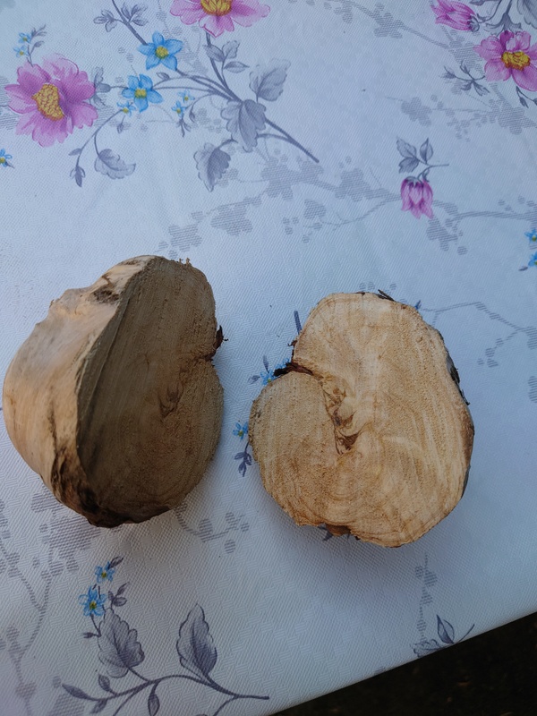

Nog eens een poging: iemand die weet wat dit voor knobbels/bollen op de wortels zijn? :)
Zwartoog schreef op zaterdag 17 augustus 2024 @ 16:08:
Wij hebben de laatste maanden iets geks in de tuin. Onder het gazon (nou ja, wat ooit gazon was - het heeft weer wat aandacht nodig) ontstaan grote knobbels aan wortels. Ze zijn na pellen erg licht van gewicht, dus ik kan me niet voorstellen dat dit iets van voeding of iets constructiefs bevat.
De bomen waar de wortel naartoe leidt, zijn voornamelijk coniferen. Wat mij ook opvalt, is dat alle wortels hier enorm oppervlakkig liggen, vlak onder het gras, en daar onder helemaal geen wortels meer.
Iemand een idee wat dit is?
  • JukeboxBill
Zwartoog schreef op dinsdag 27 augustus 2024 @ 20:47:
Heb daar de vorige keer ook met bewondering naar gekeken, maar geen tijd om me daarin te verdiepen
Bing AI afbeeldingen zoeken bracht mij nu op het spoor van aantasting door wortelknobbel aaltjes.
Maar die knollen bij jou zien er wel erg groot uit, dus ik twijfel nog een beetje.
I.i.g. heb je een aanknopingspunt om verder te kijken.
Overigens groeien haarwortels van bomen altijd erg dicht bij het oppervlak.
Heb hier een gedeelte opgehoogd in de buurt van de bomen. Toen ik 2 jaar later daar wat plantjes ging poten waren de haarwortels alweer omhoog gegroeid.

  • Zwartoog
  • Laatst online: 21-10 11:12
JukeboxBill schreef op dinsdag 27 augustus 2024 @ 21:29:
Thanks! Het doet mij het meest denken aan Wikipedia: Warrelknoest , ook van binnen:
Afbeeldingslocatie: https://tweakers.net/i/L5AEqZeo-m8OzhYfJsgfvdCdkEU=/x800/filters:strip_icc():strip_exif()/f/image/NO75WrkO9nrV8MEF0XIZddZ4.jpg?f=fotoalbum_large
Echter, wat ik van warrelknoest kan vinden is dat het 1) alleen boven de grond lijkt te ontstaan, en 2) zeldzaam is, dus niet 5 in één tuin.
Mijn theorie: ooit geraakte wortels (door een schep of zoiets) en nadien zichzelf gerepareerd met deze groei.

En nog even een opmerkingen over schoffelen. Iedereen moet zijn schoffel weggooien. Dan kunnen alle planten in de tuin eindelijk eens naar elkaar groeien. Waardoor je geen onkruid meer hebt. Door schoffelen tussen je planten groeien ze nooit naar elkaar toe omdat je constant onder de grond de planten beschadigd. Gewoon het onkruid plukken tot de planten dicht naar elkaar gegroeid zijn. Ik als hovenier met 20 jaar ervaring krijg de kriebels van mensen die hun tuin schoffelen. Allemaal van die zielige planten op een eilandje waar iedere week omheen geschoffeld wordt... Krijg je echt zo'n ouwe lullen tuin van

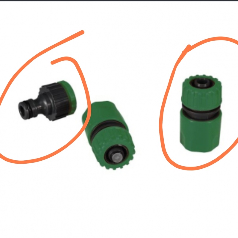

Je hebt ook van die koppelstukken die automatisch de doorvoer van het water tegenhouden zodat je, zonder dat je de kraan uitzet er een handsproeier op kunt klikken of eraf kunt halen zonder dat het water alle kanten op spuit. De binnenkant van de handsproeier drukt dan het mechanisme in, zodat het opengaat en het water erdoor kan. Is het misschien niet mogelijk dat er ergens zo'n koppelstuk tussen zit? Maar dat het niet open gedrukt is?

Ik heb hier ook een set gehad van de action daar zit dan meestal inderdaad ook zo'n ding bij.
Afbeeldingslocatie: https://www.kabelshop.nl/image/OneTools_Tuinslang_koppeling_%7C_OneTools_%7C_12_Kraanstuk_Snelle_slangkoppeling_ONE-G1019_K170113222_m1_medium.jpg
Op deze afbeelding is dat het middelste ding, waar dat dopje uit steekt in het midden.
Ik heb dit er niet bij gekregen volgens mij. Alleen de twee buitenste

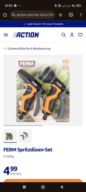

Deze heb ik
Afbeeldingslocatie: https://tweakers.net/i/42eXBy7csOxdcQ45niDfrXWeDcQ=/x800/filters:strip_icc():strip_exif()/f/image/altussroqI9y0b0v3gZ4sXAU.jpg?f=fotoalbum_large
Afbeeldingslocatie: https://tweakers.net/i/miBqooCf-DoRBFlmQcOBztg9bRY=/x800/filters:strip_icc():strip_exif()/f/image/tVq3YB0HOdnGCUPSFL9EzB65.jpg?f=fotoalbum_large
Denk voor die prijs niet inbegrepen.
Maar dat houdt druk vast? Dat is inderdaad wat ik dan misschien nodig heb. Want de pomp zelf is alleen actief als ik de pistool trekker overhaal.
