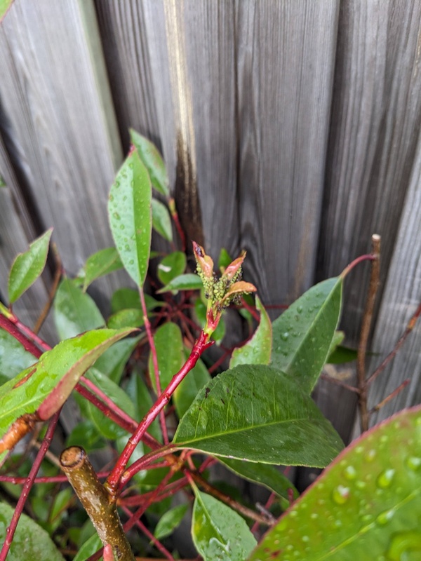

Het lijkt dat er een ziekte in mijn red robin zit. In de nieuwe scheuten zitten groene beestjes en erbij wat grotere zwarte beestjes, lijken op mieren?
Bij de bladeren lijken de uiteindes aangevreten oid te zijn?
Iemand idee wat het is?
Afbeeldingslocatie: https://tweakers.net/i/uvzH_YhVMrceHWHy-YIexHOORs0=/x800/filters:strip_icc():strip_exif()/f/image/14HSfDTHxoAABukYmx6HdEok.jpg?f=fotoalbum_large
Afbeeldingslocatie: https://tweakers.net/i/FaIze1H3pyM5V8VCDl6bH05bYzo=/x800/filters:strip_icc():strip_exif()/f/image/bQjC7UNKaHxXUBizYxZSzCWI.jpg?f=fotoalbum_large
Afbeeldingslocatie: https://tweakers.net/i/f1RJN6bVIJnRaCZkVZlZaFZtdWg=/x800/filters:strip_icc():strip_exif()/f/image/To9VhvCJlJHEtFymQ2Wi3oT1.jpg?f=fotoalbum_large
Afbeeldingslocatie: https://tweakers.net/i/CuENXmeZST8QFKMXdHRR586g_Lw=/x800/filters:strip_icc():strip_exif()/f/image/e7T0vFYbMGsBed814fE5pPvk.jpg?f=fotoalbum_large

Bladluis die de mieren aan het 'melken' zijn denk ik.
Mieren die bladluis aan het 'melken' zijn denk ik.
[ Voor 35% gewijzigd door iop op 24-05-2024 08:56 ]
mag de groeten niet doen dus dat doe ik niet :P
  • JukeboxBill
  • Laatst online: 21:32
@Gouwden Foto's zijn een beetje onscherp, maar ik hou het op mieren met een kudde bladluizen.
  • Gouwden
  • Laatst online: 23-10 20:44
Wat is goede manier om de bladluizen te bestrijden? Heb nu met de tuinslang en harde straal ze weggespoten maar weet niet of ik met bestrijdingsmiddelen moet werken?

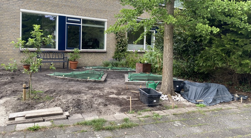

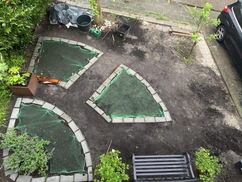

Eijsbeer schreef op zaterdag 6 april 2024 @ 17:14:
Project voortuin is hier begonnen.
Moet het van de zaterdagen hebben, dus hopelijk kan ik ergens in mei genieten van het eindresultaat.
Inmiddels is het eind mei, tijd voor een tussenstand. Ik had gehoopt (bijna) klaar te zijn, maar dat was toch iets te ambitieus. De drie moestuinbakken zijn klaar en ingezaaid en de eerste groente komt al op. De laatste twee borders (waar de planten in komen) moeten nog. De paden laten we begroeien met lopende kamille met stapstenen er tussen. Het vinden van mooie, losse stapstenen (flagstones) valt nog wat tegen. Heeft iemand hier nog een tip voor?
De tussenstand in de portemonnee staat op +- 1900 euro (alle kosten meegerekend, inclusief tuinontwerp). Ik verwacht dat hier maximaal nog 1000 euro bijkomt voor de plantjes en stapstenen, voor 3000 euro een nieuwe voortuin valt niet tegen.
Afbeeldingslocatie: https://tweakers.net/i/43tvPgzeTWToARiKWFFeINoFCbE=/800x/filters:strip_icc():strip_exif()/f/image/skCXpBG46T4zYmlwHBs0CfQ0.jpg?f=fotoalbum_large
Afbeeldingslocatie: https://tweakers.net/i/Std_C904CKiCOPCHJEJzWhx3ozs=/800x/filters:strip_icc():strip_exif()/f/image/vnIueES2k90DHvc0P7uhr0jE.jpg?f=fotoalbum_large

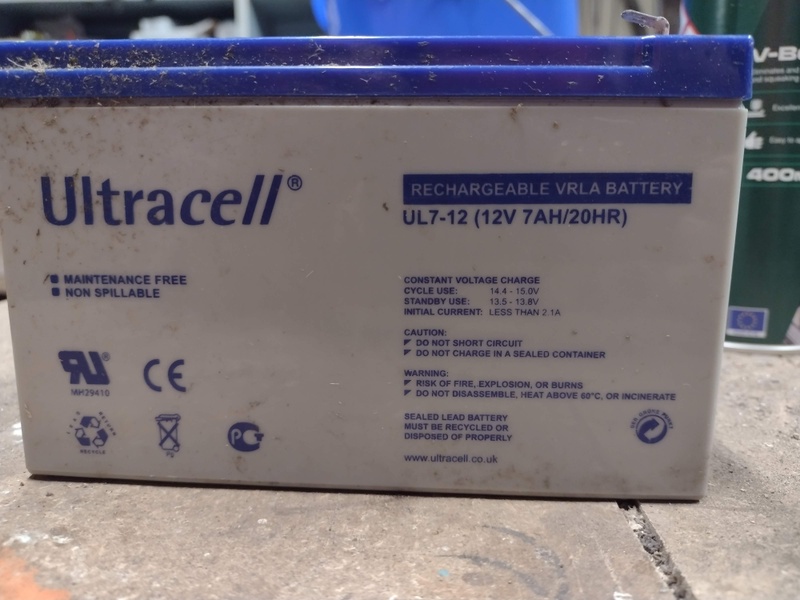

Groente telen is praktisch onmogelijk geworden op dit moment, naaktslakken overal.
Een paar jaar geleden heb ik wat ervaring op gedaan met een schrikdraad voor slakken, dat werkte uitstekend dit was met een 9 volts blokje.
Dit idee dus
Ik heb nu een Afbeeldingslocatie: https://tweakers.net/i/q7BRu9lVsljqLGxAtHi_nDAdMS0=/800x/filters:strip_icc():strip_exif()/f/image/TWiOlRBFm8qTCIpbSeiBz6we.jpg?f=fotoalbum_large bak: 3m bij 60 cm
hoog.
Ik ben bezig om een veel grotere bak te maken van 9 meter lengte ook met dezelfde gegalvaniseerde golfplaten.
Een 9 volts blokje zal daar niet voldoende voor zijn denk ik zo.
Ik heb enkele 12 volt accu's ik vroeg me af of die te gebruiken zouden zijn: dit zijn de gegevens Afbeeldingslocatie: https://tweakers.net/i/IHMnlrhsAXgI1jJoM7bw5wrRCcM=/800x/filters:strip_icc():strip_exif()/f/image/ZjZ9rrj7TRnEFKN5A7nJMZK5.jpg?f=fotoalbum_large
Hier gebruikt iemand blijkbaar een AC voeding
Uiteraard zal ik de golfplaat wel moeten isoleren van de draden.
  • noes
noes
gek op benzine.
linp schreef op zaterdag 25 mei 2024 @ 17:22:
Dit idee dus
Ik heb nu een [Afbeelding] bak: 3m bij 60 cm
hoog.
Ik heb enkele 12 volt accu's ik vroeg me af of die te gebruiken zouden zijn: dit zijn de gegevens [Afbeelding]
Ja dat zal wel werken, 1 is al voldoende lijkt me. 12v is ook veilig genoeg voor mensen, huisdieren en kinderen.

Maar ook schrikdraad is 12 volt, vandaar de vraag betreffende voltage en amperage, ik begrijp dat de accu 7Ah is, zou dat"schokkend "zijn voor mensen?
  • Jeweetje
  • Laatst online: 22:49

Lage spanning geeft een hoge amperes, er is een reden dat stroom kabels in de auto veel dikker zijn dan een huis installatie. Ea dient voldoende afgezekerd te zijn.

Ik ga niet experimenteren, daarom vraag ik nou juist advies.
EDIT
Of is het zo dat een 12 v accu echt gevaarlijk kan zijn?

Hoge stroom krijg je alleen bij kortsluiting. Bij een lage spanning heeft je lichaam genoeg weerstand om geen kortsluiting te veroorzaken.
Op YT staan behoorlijk wat filmpjes over het verjagen van slakken dmv elektriciteit. Je zou daar eens kunnen kijken.
Ook een brede kopertape zou kunnen werken zonder spanning er op te zetten.

Zoals ik al schreef, ik weet dat het werkt, ik heb het in het verleden gebruikt bij bakken en er kwam geen slak meer in, dat was dus met een negen voltsblokje.
Kopertape zonder stroom werkt niet.

12v is niet gevaarlijk, het kortsluiten van accu's wel. Er gaat geen stroom lopen als de draden geïsoleerd zijn, of de bak nou 1 of 100 meter groot is maakt dus in principe niet uit. Een 9v batterijtje zal het net zo goed doen bij een grotere bak en vormt geen risico als de draden toch tegen elkaar komen (een batterij kan gewoon niet zoveel stroom leveren door zijn interne weerstand).
Als je toch wil knutselen met een accu zou ik er een zekering voor zetten zodat het geheel tenminste uitschakelt als je het per ongeluk kortsluit. Daarnaast moet je zorgen dat de accuspanning wordt bewaakt en tijdig wordt opgeladen: je kan een accu niet volledig ontladen, dan gaat hij stuk.

Ok, ik laat de accu maar zitten, klinkt toch een beetje eng, en ik weet idd niet wat ik doe wat stroom betreft.
gaan we weer met een 9v blokje aan de gang.

Ik heb dit zelf ook een keer geprobeerd met een 12v accu, ik had 2 banen kopertape rondom de bak geplakt met een halve cm er tussen daar draden op gesoldeerd. Dat resulteerde in gefrituurde slakken en niet de vriendelijke tik om ze de andere kant op te wijzen... Denk dat een 9v batterij echt meer dan genoeg is :P

Ja, roosteren is niet de bedoeling!
Ik had ooit koperdraad gebruikt zoals in de video, ging prima, maar gegalvaniseerd ijzerdraad schijnt ook te voldoen.
