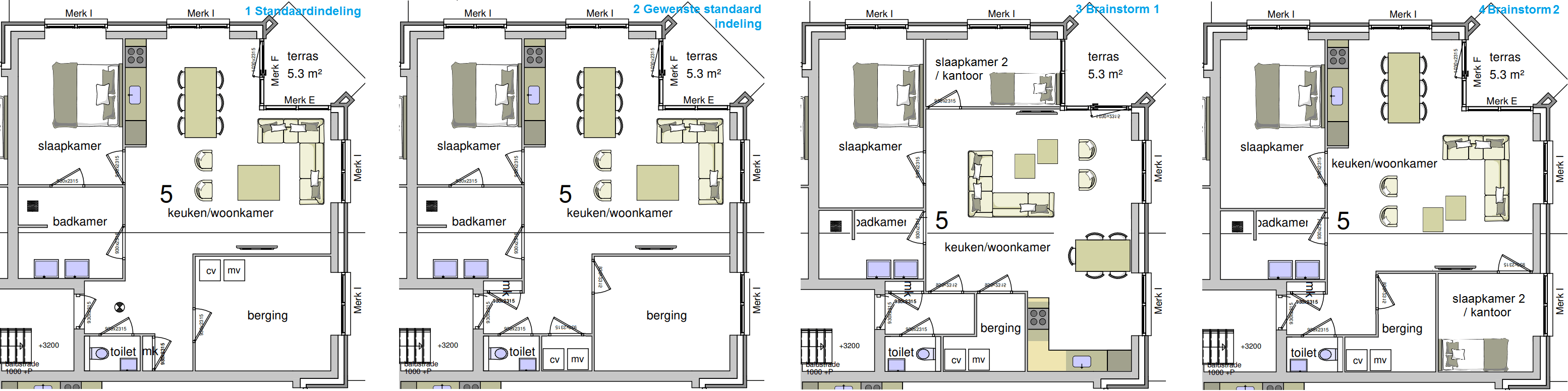

dakong schreef op vrijdag 27 juli 2018 @ 15:54:
Brainstorm 1 zou veruit de beste oplossing zijn.
1) Berging met ruimte voor een opslag rek (altijd handig voor bier enzo ;)) .
2) Een 2e slaapkamer
3) Hoekkeuken lijkt mij ook een plus
Dat zijn ook de redenen waarom ik voor Brainstorm 1 zou gaan :).
Wel nog even laten checken door een architect/bouwkundige of die geen problemen ziet/er voldoende lichtinval is.
Succes ermee!

Theo
moederbord
In je huiskamer daar leef je. Daar wil je ruimte en licht hebben. In je slaapkamer daar is ruimte en licht van minder belang. In je tweede slaapkamer/werkkamer daar is natuurlijk licht van minder belang.
Met brainstorm 1 heb je twee ramen in je slaapkamer, ten koste van een raam in je huiskamer. Je huiskamer zal dus qua licht wat donkerder worden. Wat is hiervoor de beweegreden? Waarom wil je minder licht in de huiskamer, en waarom is veel licht (iig 2 ramen) belangrijk in je werkkamer?
In brainstorm1 zal het relatief donker zijn in huis, met name omdat de keuken wat licht blokkeert vanuit het keukenraam naar de woning. De plek waar je in je plattegrond nu de tekst "keuken/woonkamer" hebt staan zal dus een relatief donkere plek worden.
Qua plaatsing deuren (naar links of naar rechts draaiend) kijk van welke richting je gewoonlijk zou komen, en hoe je met zo min mogelijk moeite door de deuropening heen kan.
In onderstaand zul je bijna altijd vanuit de huiskamer naar het toilet gaan. Dan is de bovenste versie van de deurplaatsing gewoon beter.
De deur naar het CV/MV hok dat is niet zo belangrijk, deze zul je max een paar keer per jaar open doen.
Afbeeldingslocatie: https://tweakers.net/ext/f/oYygxTlFjiijgR0okJqvmgtH/full.png
Verder lijkt het mij erg prettig om de gang met een deur te scheiden van de hal. Qua licht maakt het niks uit (er komt immers geen licht vanuit de gang), maar het scheelt wel geluid van buiten. Als de dame op de bank zit wil jij dan dat zij kan genieten van het door Hak Bruine bonen gesponsorde concert dat jij geeft op het toilet?
Persoonlijk vind ik het er ook iets netter en luxer uitzien. Zonder een scheiding is het al snel zo goedkoop en druk omdat je vanuit de huiskamer zicht hebt om een hele verzameling aan deuren..
Persoonlijk zou ik gaan voor optie 2

Idd leuk leesvoer dit topic.
Wat al eerder gezegd is zou ik een deur toevoegen om een halletje te maken. Dan hoor je ook minder de buren / portiek.
Verder zou ik de slaapkamerdeur iets omhoog plaatsen in de huidige situaties zodat je een (inloop) kast kan hebben op de onderste zijde.
Brainstorm 2 vind ik net iets minder ivm de beperkte keukenlengte en daardoor de hoogte in moet. Dit zie je als je aan komt lopen vanuit beneden.
Alternatief is optie 1 doen met een andere indeling voor de slaapkamers zodat je meer licht hebt in de woonkamer. Eens kijken hoe ik een schets kan plaatsen vanaf mijn tablet.
Hiermee kan je een zithoek boven maken ipv de huidige tafel positie.
https://imgur.com/a/OcwuJpJ

mb1984 schreef op maandag 30 juli 2018 @ 00:18:
Wanneer moet je alles besloten hebben? Vaak is er een sluitingsperiode voor de ruwbouw.
Dank voor je toevoeging. Over die deur naar de hal twijfel ik inderdaad nog. Er zitten echter slechts 4 appartementen op deze verdieping, dus denk dat het qua geluid wel mee valt. Hoe het zit met tocht weet ik niet.
Klopt het dat ik met jouw schets 1 'slaapkamer' krijg zonder raam? Volgens mij is een raam namelijk verplicht in een slaapruimte.

Nee onder de oranje lijn bedoelde ik de tweede slaapkamer/hobbykamer. wat je zegt wel inderdaad zonder raam. Dus dat moet dan een berging heten...ik had inderdaad niet gedacht aan een raam.

Señor Sjon schreef op donderdag 30 augustus 2018 @ 14:05:
Dat ie een rechthoek nodig heeft van die afmeting om alles kwijt te raken op die plek.
Ik vind nog steeds variant 3 de betere met de keuken een beetje verstopt. Maak hier nog een deur naar de gang en je loopt netjes je woonkamer in. Dan kan je op het muurtje tussen WC en berging een kapstok/gangkastje/dressoir/whatever kwijt
Alleen de WC-pot nog even spiegelen naar het andere muurtje, dan heb je ook de deur gelijk goed zitten.
Deze situatie 3 dus:
Afbeeldingslocatie: https://tweakers.net/ext/f/7S2TaXtcnnDrGNeP70xK98gi/thumb.png
  • Señor Sjon
  • Laatst online: 20:31
Ja, keuken kan dan iets langer tot de hoek als je wil. Zo heb je ruimte zat voor een garderobe/schoenenrek/whatever. Zorg ervoor dat er glas zit in de deur naar de woonkamer, zodat je ook natuurlijk licht in de hal krijgt (kan ook gewoon matglas zijn).
Je eettafel zou je nog een kwartslag kunnen draaien en dan is het 6-persoons. Ook je hoekbank kan je spiegelen en dan blijft de deur bereikbaar. Ik zou sketchup eens proberen als ik jou was. ;)
[ Voor 28% gewijzigd door Señor Sjon op 30-08-2018 14:32 ]

Señor Sjon schreef op donderdag 30 augustus 2018 @ 14:31:

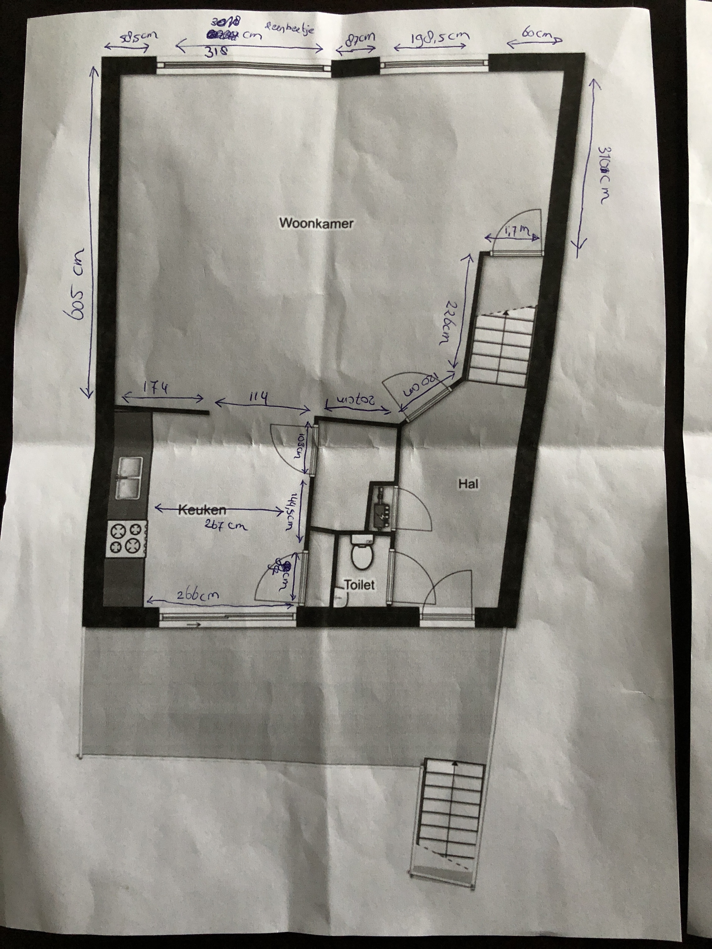

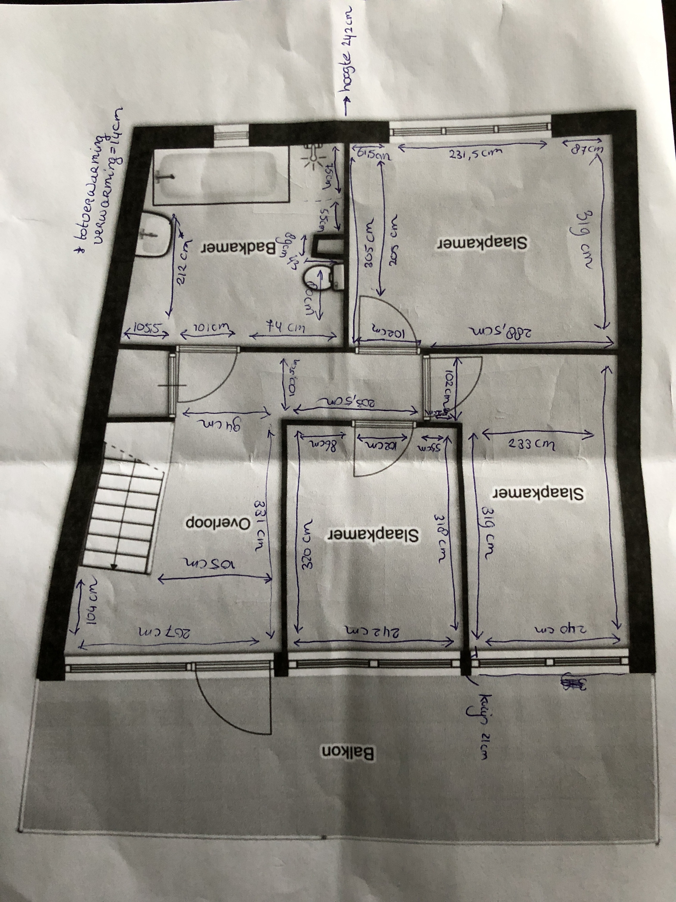

@unezra @Señor Sjon @Jwlb , zoals verzocht bijgaand nog de indeling van het nieuwbouw appartement. Ik heb vandaag een en ander opgemeten bij de woning. Ik kom er helaas zojuist achter dat de tekening voor geen meter klopt. De rechtermuur in de woonkamer die ik heb gemeten als 310 cm is op de tekening veel ruimer dan de helft van de linkermuur van de woonkamer die ik heb gemeten als 605 cm. Schijnbaar zijn er geen andere tekeningen voor handen.
(Hebben jullie toevallig nog een idee hoe ik wel normaal een tekening kan maken op basis van mijn gegevens? Ik heb natuurlijk de hoek van de muren niet gemeten ..)
Eerste verdieping
Afbeeldingslocatie: https://tweakers.net/ext/f/ExcOyU9z4pIEdJPXlthuG6C1/thumb.jpg
Tweede verdieping
Afbeeldingslocatie: https://tweakers.net/ext/f/awSABV9A0sv76J9TnnBYwzRC/thumb.jpg

Sketchup of floorplanner.
  • Harrie_
Harrie_
@Señor Sjon Het ziet eruit alsof die tekening van @G33st als met floorplanner is gemaakt? Maarja die tekeningen zijn nooit 100% accuraat, het is immers ook geen exacte CAD-tekening.
Ik zie het probleem niet zo. Het net de plattegrond even gekopieerd naar paint. De muur van 310 geknipt/gekopieerd. Als ik 'm plak op de muur van 605 dan blijkt inderdaad dat 2 x 310 op die tekening gelijk is aan 0,9 x 605, dus dat klopt niet helemaal.
Maar wat is het probleem dan? Waarom moet je een exacte tekening hebben (als je de juiste maten hebt)?
