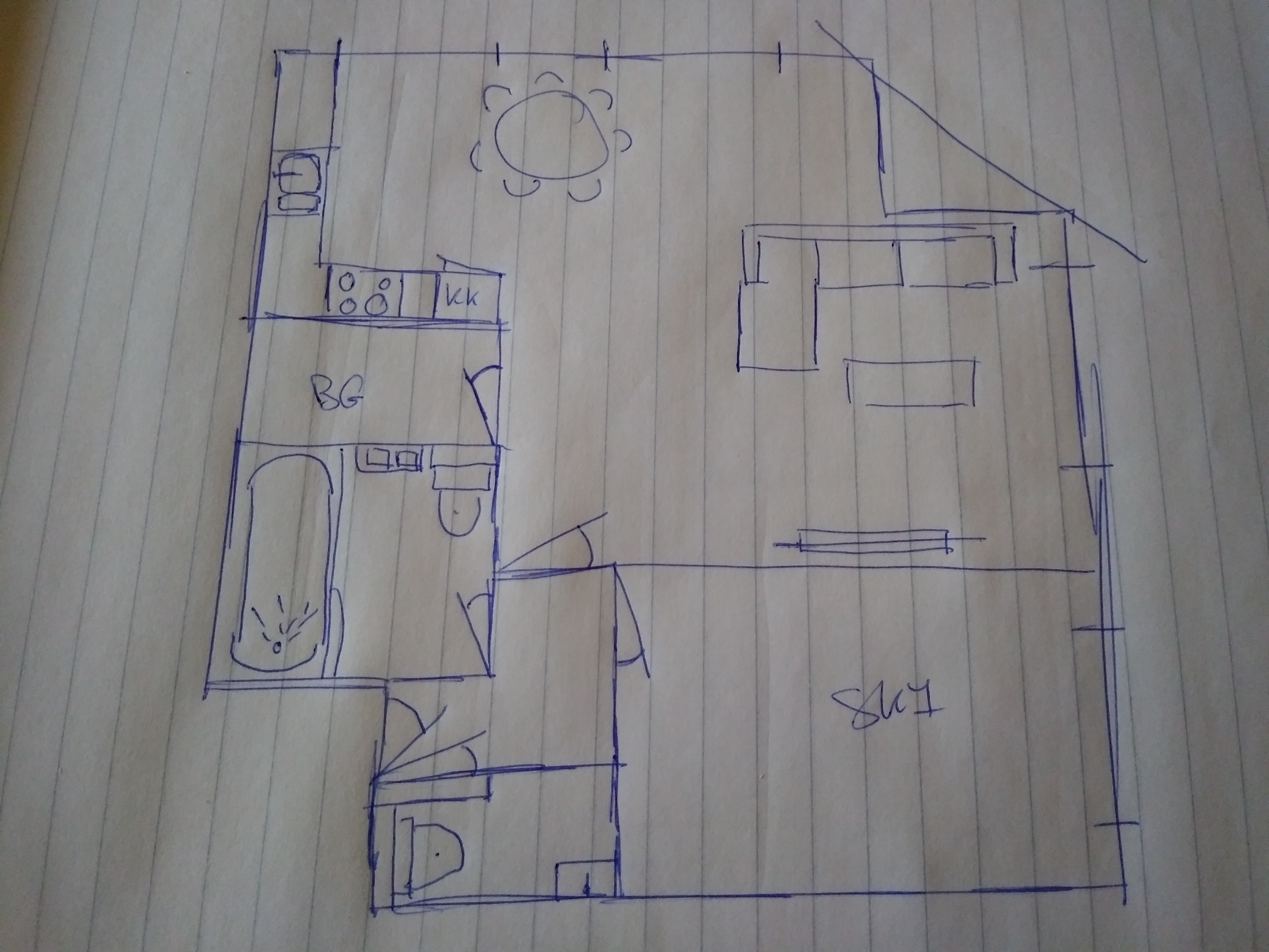

Ik ben voornemend een nieuwbouwappartement te kopen. De oppervlakte van dit appartement is met 77m2 niet bijzonder groot, maar leuk voor een starter. Vanwege het formaat van het appartement is een goede indeling dus zeer belangrijk. Zelf vind ik het moeilijk om een andere indeling te bedenken dan degene die ik van de tekenaar van het appartementencomplex gezien heb. Ik was benieuwd of er zo op de zondag middag nog enkele mede-tweakers konden voorzien van nieuwe inzichten.
De indeling van het appartement zoals deze nu ingetekend is:
Ingetekend appartement
Leeg appartement:
Leeg appartement
Zouden jullie, indien jullie nog een klein beetje tijd over hebben op deze zondag middag, nog een kleine poging willen doen om mij te voorzien van nieuwe inzichten?
Een grove schets is voldoende, dan kan ik het verder uitwerken.
Ik heb er even een apart topic voor geopend
Indeling nieuwbouw appartement
[ Voor 4% gewijzigd door G33st op 07-01-2018 14:30 . Reden: Nieuw topic ]

Kan het leidingwerk compleet anders? Mogen de binnenmuren echt allemaal weg?

2 badkamerdeuren voor een relatief kleine badkamer is zonde van de ruimte. Die tussen de slaap en badkamer laten vervallen, dan past daar ook evt een kast.
- berging lijkt grooooot. Als 2e slaapkamer al nuttiger, op het oog lijkt hij zelfs groter dan je slaapkamer. Zonde.

Hmmbob schreef op zondag 7 januari 2018 @ 13:57:
Observaties:
Slaapkamer is 12,5 en de berging 12,7 vierkante meter. Je hebt gelijkt. Persoonlijk zou ik ze inderdaad al omdraaien gezien de ligging. De berging wordt dan slaapkamer, gezien deze aan een rustigere straat ligt.
Badkamer ben ik met je eens, 1 deur en naar buiten toe open draaien.
Daarnaast zou ik zelf het toilet iets langer maken (met de ruimte van de meter kast), en dan de meterkast in de breedte tussen het toilet en berging.

Toilet naar de badkamer en berging+meterkast op die plek? Of heb je zo'n grote berging nodig? Keuken zou dan ook in die hoek kunnen evt.
  • Ramon
  • Laatst online: 20:46
How about:
- Keuken op de plaats van de berging (ik bedoel je verspilt nu kostbare licht (raam) aan de berging.)
- Slaapkamer in "landschapformaat" aansluitend op linkerkant van het het terras (waar nu je keuken is dus)
- Badkamer op plaats waar nu de slaapkamer is (dan heb je daar natuurlijk licht en dat is erg fijn!)
- Berging op de plaats waar nu de badkamer is (donker hol mag donker blijven)

Waar ligt het zuiden op jouw tekening? Sowieso maar 1 deur in de badkamer steken...
Ik zie een dubbele wasbak in de badkamer, heb je die nodig?
Mag je de badkamer verplaatsen? Vaak ligt deze tegen een technische schacht aan om met de afvoeren gemakkelijk weg te kunnen...
Berging is groter dan de slaapkamer? Is dat nodig? (diepvries, wasmachine, droogkast?)
Zoals je zelf aangeeft is de ruimte tussen je toilet en berging verloren... Ik zou hier een ingemaakte kast van maken, waar je tellers en zekeringskast dan in hangen (dus niet nog eens apart...)
Een toilet van 1m60 lijkt me ruim genoeg...

Is het een koop of huur appartement?
En kan je alles wel omgooien? Als het huur is, mag en kan je dit niet zomaar doen
Os het koop, dan moet je je afvragen of je het de investering waard vind

Dank @wagenveld , @Ramon, @BastaRhymez en @thommich voor jullie reacties.
Bij de informatie avond hebben ze me aangegeven dat de tussenmuren allemaal nog verplaatst kunnen worden. Er waren al andere potentiele kopers van andere appartementen die al heftig hadden zitten scheten. Ik heb gisteren bericht gehad dat ik de eerste optie heb op dit appartement, dus ben mijzelf vanaf gisteren pas verder aan het verdiepen.
Het betreft een koopappartement, en er is mij aangegeven dat de tussenmuren puur gezet zijn ter illustratie. Of de badkamer en dergelijke verplaatst kan worden zal ik morgen even navragen met de bouwadviseur.
Het noorden is ook daadwerkelijk de bovenkant in het plaatje, het zuiden dus de onderkant.
De ingemaakte kast tussen berging en toilet is inderdaad een goede optie. Ik ga eens even kijken hoe ik die keuken naar een andere kant kan krijgen, met het behoud van een degelijke woonkamer met een muur voor een televisie.

Als het vrij indeelbaar is:
afgesloten hal met daarin toegang tot badkamer, 2e slaapkamer/berging, wc. Verder optimaliseren van leefruimte door verkleinen van slaapkamer 2 (bijv. 3 meter breed ipv 3,3), meterkast in kleine gangkast zetten door muur wc door te trekken naar slaapkamer 2 waardoor bijv. wc en stofzuiger hierin opgeslagen kunnen worden.
Koop een rol overtrekpapier en ga schetsen. Dit is leuk, er is veel mogelijk en je kan het maar 1x goed doen.
Succes :-)

Ik heb mijn leeggemaakte tekening 20x geprint. Heb er ondertussen al 10 'verprutst', maar nog geen eureka moment gevonden. Vind die berging die 16% van het totale oppervlak inneemt inderdaad zonde, maar heb zo nog niet direct de oplossing.
  • itsalex
Ik zou de gang kleiner maken en afsluitbaar. De meterkast net naast de voordeur aan de linkerkant. Ik zou naast de WC het hok maken van de wasmachine en de kachel eventueel. Waar nu de berging 1 of 2 slaapkamers maken, afhankelijk of je nog een studeerkamer/werkkamer wilt hebben. De badkamer zou ik iets veranderen met een bad en douche, eventueel ook nog een toilet erin te zetten. Het bad tegen de voordeur en ernaast de douche. Aan de kant van de gang de wastafel. Eventueel nog een ruimte uit de badkamer halen voor een inbouwkast in de slaapkamer. De keuken zou ik aan de andere kant zetten want als je slaapt en iemand wilt in de keuken zijn, dan heb je de herrie. Woonkamer dus draaien naar de keuken en misschien een stuk berging opofferen voor de eetkamer maar wel nog een kamer/berging laten staan.

Persoonlijk zou ik de hal dichtmaken (zoals anderen ook al aangeven). Da's het enige wat ik echt noemenswaardig vind.

Slapen in de "berging". Dan kun je de bestaande slaapkamer "verdelen" in een berging/washok van ca. 2x3 meter naast de badkamer, en een open keuken van ook ca. 2x3 meter met een hoekkeuken er in bij het oude slaapkamerraam.

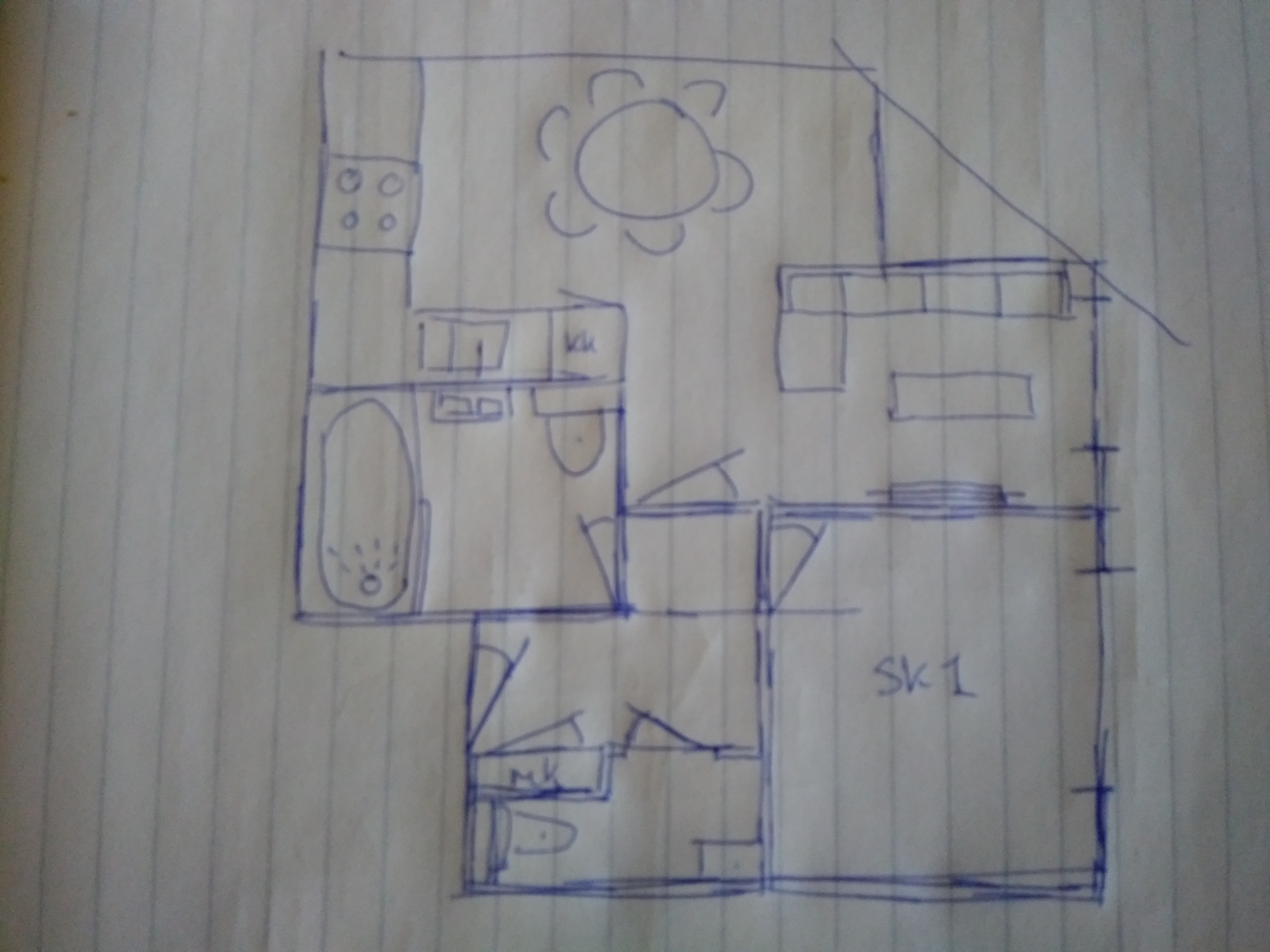

Beter. Hoek van de hoekbank aan de andere kant en je woonkamer lijkt nog groter.
Dat zeer zeker, bank had ik er even snel los ingetekend. Je zit alleen dan met de plaatsing van je tv, tv meubel en/of speakers in de ruimte. :)

Verwijderd schreef op zondag 7 januari 2018 @ 15:20:
@G33st Ik zou idd de slaapkamer beneden maken, de muur iets naar links en boven zetten en een halletje maken (al is het met een glazendeur) vanwege tocht en warmte.
Badkamer iets andere indeling, wc beneden wat breder met de meterkast erboven, Ben je die ook mooi kwijt.
De keuken had ik wat groter moeten tekenen naar boven toe, maar zo heb je een idee. Ik zou er voor kiezen om even langs de badkamer tussen de keuken een meter breed een berging te maken. Kun je veel zooi en bv je afzuiging in kwijt.
Edit: zo dus:
Zoiets?
Tekening
  • G33st
  • Laatst online: 22:33
Ondertussen heb ik de hal dicht gemaakt, de slaapkamer verplaatst en de nieuwe berging kleiner gemaakt zodat er ruimte ontstaat voor een open hoekkeuken.
Volgens mij sluit dit aan bij jullie bovenstaande adviezen. Het is ook deels gebaseerd op de tekeningen die @Verwijderd heeft gemaakt.
Jullie ook bedankt voor de inbreng @Saven , @Oekiejoekie en @itsalex !
Mijn tekening:
Tekening
Wat vinden jullie hier van?
Ik denk dat je daar de basis best goed hebt. :)
De meterkast kan niet verplaatst worden zeker? Zo niet dan heb je hier een mooie oplossing, anders zou ik de meterkast plaatsen zoals in mijn tekening, alhoewel die best diep wordt anders.
Bij de badkamer zou ik de indeling anders doen, dubbele wastafel apart kost teveel ruimte, een extra wc is wel fijn. Zet die tegen de andere wand aan met anders een bredere wastafel en dan ben je er ook. Anders heb je ook echt veel verloren ruimte. Ik zou de inloopdouche 180 graden draaien met de uitstap aan de kant van de deur.
Deur naar het berghok is totaal onpraktisch en kost je kostbare ruimte in de keuken, je hebt een looppad in de kamer die je daarvoor kunt gebruiken, kun je de keuken ook ruimer maken en eventueel in een grotere hoekopstelling met eventueel een of 2 hoge kasten voor je koelkast en oven/magnetron. Die ruimte ga je wel heel fijn vinden ook met opslag en alles. :)
Plaatsing van de bank zou ik nog even mee spelen, of een kwart draaien en tv laag op de grond op een laag meubel, of 180 graden draaien dat je meer contact met je kamer hebt. Een ronde eettafel meer richting de hoek is ook veel fijner en gebruik je meer van je ruimte en staat ook minder snel in de weg. :)
[ Voor 3% gewijzigd door Verwijderd op 07-01-2018 16:50 ]

Die keuken bedoelde ik inderdaad zo. De eethoek had ik op de bestaande plaats gelaten, en de keuken de volle lengte gegeven, zodat je meer ruimte krijgt voor bijvoorbeeld een vaatwasser en andere inbouwapparatuur. Maar ik weet niet of je die als alleenstaande wilt/nodig hebt. Maar bespreek zoiets ook eens met de keukenleverancier (ik weet niet of je die zelf mag kiezen of dat het via het project loopt)
Die meterkast, die duw je nu weg in een opbergkast ? Bedenk wel dat als je er moet zijn (stroomuitval) dat het niet makkelijk is om eerst de stofzuiger/kerstspullen etcetera in het donker aan de kant te zetten, om dan pas de deur van de meterkast te kunnen openen...
Edit: En ik zou de wasbak en de kookplaat omwisselen. Je badkamer heeft afzuiging. Je washok/berging heeft afzuiging nodig, en je kookplaat ook. Op die manier concentreer je die locaties allemaal rond de berging, waar je makkelijk een MV-unit kunt hangen en zichtbare ventilatiepijpen geen probleem zijn. Dat scheelt je een lelijke koof in de keuken.

G33st schreef op zondag 7 januari 2018 @ 16:42:
Mijn tekening:
Ik vind deze inderdaad veel beter dan de eerste indeling.
- Extra berging in de hal, zonder rare hoekjes, alleen wel zorgen dat de elektra daar toegankelijk blijft
- Slaapkamer is lekker groot, ik zou ook even tekenen hoe je hem wil indelen met het best en bergruimte. Je zou misschien zelfs een inloopkast kunnen maken verbonden met de bergruimte er naast.
- Bergruimte zonder ramen is goed, makkelijk toegankelijk vanuit de keuken dus kan je hem als voorraadkast gebruiken. Nadeel is dat het nu geen tweede slaapkamer meer kan worden.
- Badkamer lijkt me onnodig ruim, als de wasmachine in de bergruimte komt en er geen toilet of bad, of bidet in de badkamer komt heb je erg veel ruimte over.
- De werkruimte in de keuken lijkt me goed, beter dan in de eerste concept.
Ik zou even proberen wat meer meubilair er in te te tekenen. Mijn gevoel zegt dat de berging en badkamer iets kleiner kunnen (zoals in eerste concept), dan kan de slaapkamer en woonkamer groter en dan een inloopkast in de slaapkamer maken.

Verwijderd schreef op zondag 7 januari 2018 @ 16:47:
Meterkast
Geen idee of de meterkast verplaatst kan worden, ik vond alleen de toilet anders zo groot terwijl er ook een stofzuiger etc kan staan.
Berging
De deur naar het berghok zit daar, zodat ik de boodschappen als ik aan het koken ben snel kan pakken. Hij kan inderdaad ook precies aan de korte zeide van de berging, dus tegen de woonkamer aan. Praktischer als er chips in de woonkamer nodig is, haha.
Keuken
Ik weet niet of een grotere keuken mogelijk is, en wat er nu standaard ingecalculeerd is. Volgens mij is de keuken zoals hij was ingetekend meegenomen in de huidige koopprijs. Als de deur verplaatst is zou deze inderdaad groter kunnen.
De eettafel heb ik lukraak ergens geplaatst. Afhankelijk van hoe de keuken wordt zal ik de tafel plaatsen. Ben zelf geen fan van ronde tafels, maar snap je beredenatie.
Woonkamer
De bank 180 graden draaien is naar mijn idee geen optie. Dan komt de televisie voor de glazen terrasdeuren. Dan kunnen kabels nooit mooi weggewerkt worden. Kwartslag draaien is ook niet handig, dan hangt de tv in het looppad. Ik denk dat de huidige plek de beste optie is.

Ik zou de deur van de badkamer ook de andere kant op laten draaien.. En inderdaad nog wat aan je keuken doen, kookeiland met bijv je tafel eraan vast? Je hebt nog wat in die lengte richting van de tafel over lijkt het.

@Johnny Ik denk inderdaad dat die rechtermuur van de berging en badkamer nog wat naar links kan. Ik ga nog wel wat dingen intekenen, maar dit kan ik beter met een programma doen, zodat ik meteen kan zien hoeveel ruimte er daadwerkelijk is.
@Scr33x0r Kookeiland met tafel is nog niet eens zo'n heel gek plan. Dan is er vanaf daar zicht op de woonkamer, wel zo gezellig. Weet alleen niet hoe dat kostentechnisch zit.

Toilet te groot is idd niet handig, verkeek ik mijn eigen ook een beetje op. Denk dat dat zo mooi is.
Deur naar de berging zou ik iig zo laten openen dat je vanaf de keuken makkelijk naar binnen kan, is een meter verder maar levert wel een praktische muur op. Of je nu de keuken uitbreid of niet, stuk praktischer ook met verloren ruimte. Kijk ook even naar de afzuiging of dat in het plafond wordt verwerkt of in de kastje kan, anders aan de kant van het berghok/ketelhok laten plaatsen. :)
Met het draaien van de woonkamer, ik bedoelde meer met een kwartslag niet de tv in het looppad maar aan de kant van het raam. :)

Verwijderd schreef op zondag 7 januari 2018 @ 17:29:
Je hebt gelijk, ga die deur verplaatsen. Deur van de badkamer iig anders draaiend maken, nu draait hij midden de badkamer in. Kookplaats aan de berging (was handiger met afzuiging volgens @Oekiejoekie , want geen koof). Dan waarschijnlijk de rechtermuur van de badkamer en berging nog iets naar links, vooral de badkamer is nu onnodig groot.
Optioneel nog een kookeiland met tafel in het verlengde, en dan keuken alleen aan de linkermuur en geen hoekkeuken. Maar dit zal hoogstwaarschijnlijk onnodig hoge kosten met zich meebrengen.

@G33st : Kleine domper voor je. Die meterkast mag zo niet...
https://www.liander.nl/si...Richtlijnen-meterkast.pdf
Positie meterruimte
Positie ten opzichte van de voordeur
De meterruimte moet vanaf de toegangsdeur direct door de hal
of gang bereikbaar zijn. De afstand tussen toegangsdeur en
meterruimte is maximaal 3 meter*.
Je mag dus geen meterkast binnen een opslagkast maken.
Je mag uiteraard wel een hele grote meterkast maken, en die vervolgens als je er woont als opslag misbruiken :+

Haha zie mijn edit idd, maar gelijk. :) Badkamer zou ik ook rekening houden met de verloren ruimte en een soort looppad te maken van de deur naar de inloop van de douche, deur naar binnen toe open langs de muur, andere kant de wc en wastafel en een muurtje van de douche dan.
Kookeiland zou ik niet doen, je hebt al een mooie L vorm van een keuken en zo houdt je het wat opener. :)
Plus de kosten idd... Zo de keuken uitbreiden zal al genoeg kosten ben ik bang. :P
Haha, dan misbruik ik hem. Het is namelijk slechts 1 deur. Maar vond die open ruimte daar ook niet mooi. Njah, of je moet er een mooie grote plant in een pot neer zetten. Maar dan is een grotere 'meterkast' waar toevallig een stofzuiger en dweil staan misschien makkelijker.

Ik zou de berging iets minder breed maken, met een deurbreedte ofzo. Krijg je een soort nis aan de woonkamer kant waar een kast / dressoir / wijnrek in past maar uit de loop naar de hal.
Dus de deur naar de berging iets naar links schuiven, de muur van de berging mee schuiven. Badkamer en hal met de deur zo laten.

Dat is ook nog het overwegen waard idd, goed idee. Alleen dan zeker, zoals ik hierboven al aangaf, de indeling van de badkamer spiegelen vanwege de loop met de iets beperktere ruimte, en je zit met de openslaande deur. :)
Edit: zo dus:
Ik zou er niet gelukkig van worden in een badkuip te moeten douchen. Wat mij betreft is dat een erg oncomfortabele oplossing. Rest van de indeling lijkt prima al vind ik een slaapkamer naast de woonkamer zoals in de oorspronkelijke schets ook niet een slecht idee.
Een inpandige berging dicht bij de voordeur lijkt mij erg handig.
Mijn tekening:
Ziet er goed uit, ik zou persoonlijk de deur van de badkamer richting de wastafels laten scharnieren ivm een betere doorloop.
En zoals eerder al aangegeven badkamer en berging zou ik ook kleiner doen.
Verder ziet het er top uit! Veel plezier met je aankooptraject:D

Had je deze tekening ook gezien? Hierbij heb ik een L keuken en de berging wat verkleint. De tweede slaapkamer ontbreekt wel.
Tekening
drfrisbee schreef op zondag 7 januari 2018 @ 22:24:
Probeer eens gebruik te maken van minimale afmetingen (zie bijv boekje de menselijke maat). 2e overweging wat vind je belangrijk? Ben je van 5 min douchen of een half uur in bad? Als 1 dan een minimLe badkamer,
Anders wat ruimer. Idem voor je slaapkamer, slapen en aankleden of ook werkruimte oid. En een berging van >4 m2 waarvoor? Is een serieus deel van je woning. Wellicht kan je naast de wc een kleine bergruimte maken voor wasmachine en wat opslag (2, max 3 m2). Enz. Probeer je wensen iets helderder te formuleren, daaruit volgt vanzelf de meest logische optie
Meterkast even bespreken, net als natte ruimtes. Bij hoogbouw worden net andere normen gebruikt en bij een volledig flexibel plan is nog veel mogelijk.
Volgens mij een nooroostelijke ligging. Ochtendzon in de keuken is een vrij standaard ontwerp uitgangspunt, nslaapkamer in iets mindere mate. Zit je ochtends wel eens in de woonkamer? Zo niet dan kan je denken over ruilen zitgedeelte en keuken
Omdat het appartement vrij open is, komt er veel licht van de woonkamer de keuken in (denk ik?). De bergruimte komen ook de wasmachine en droger te staan en verder wat opslag van spullen. Wel denk ik dat de rechtermuur van de berging en badkamer (zie tekening hierboven) inderdaad nog wat naar links kan.
In de meest ideale situatie pruts ik ergens nog een logeerkamer tussen.

De berging zal gebruikt worden voor wasmachine, droger, vrieskist. Hier kunnen ook de boodschappen worden opgeslagen. Vandaar dat het me wel handig vond deze in de buurt van de keuken en woonkamer te hebben. Daarbij paste deze daar mooi.
Zie onderstaande tekening.
Aan deze tekening wil ik nog veranderen:
  • Rechtermuur van de berging en keuken iets naar links, zodat deze ruimten iets kleiner worden.
  • Deur van de berging aan het 'looppad' in de woonkamer
  • Deur badkamer open draaien naar andere kant
  • Kookplaat en wasbak omdraaien, schijnt voor de afzuiging handiger te zijn. Dan is er geen koof nodig in de keuken.
Ik heb nog het plan inderdaad om alle meubels in te tekenen.
In de ideale situatie zou ik nog ergens ruimte hebben voor een logeerkamer.
Tekening

G33st schreef op maandag 8 januari 2018 @ 09:19:
Wasmachine /droger worden WARM en vochtig, niet handig te combineren met voedsel en opslag ...
Als je toch een douche wilt, zet dan je wasmachine/droger in de badkamer (op elkaar)
Badkamer deur draaien naar de voordeur is niet handig .. slaat tegen voordeur of wc deur) ..
Voordeur is altijd tochtig en gehorig .. dus een extra deur tussen slaapkamer/badkamer op je tekening maat het minder gehorig
Heb je al de ruimte en je meubels op schaal getekend (neem maten van bestaande objecten) en geplaatst op een rooster papier ?
Houd je rekening met een rolstoel en/of krukken ? 90cm oid breed.

@vso , ik heb er inderdaad opgezocht, daar zie je dat ze veel dingen op een wat hoger niveau verwerken. Ik ga eens kijken hoe ik dat toe kan passen.
Ik heb ondertussen mijn handgetekende tekening omgezet naar een tekening via Floorplanner. Op enkele centimeters naar zijn de meters gelijk aan de aan mij geleverde sfeerimpressie.
Afbeeldingslocatie: https://tweakers.net/ext/f/OR0yQl90lKu8LyIpAIXp21eN/thumb.jpg
Totaal 74,9m2
  • Living: 35.3m2
  • Bedroom: 14.7m2
  • Storage: 7.1m2
  • Bathroom: 6.8m2
  • Hallway: 5.7m2
  • Toiliet: 1.7m2
  • Utility: 1.6m2
@frumper , draairichting van de badkamer deur is nog steeds naar binnen toe, ik deel de mening dat dit bij uitglijden mogelijk gevaarlijk is. Maar anders slaan alle deuren daar tegen elkaar aan (praktisch versus risico.. ik maak eigenlijk de verkeerde keuze).
@drfrisbee , de afweging blijft inderdaad óf een slaapkamer/kantoortje óf een ruimer leefgedeelte... zal deze vanavond eens proberen in te tekenen.

@vso , @frumper en @drfrisbee , op basis van jullie berichten heb ik nog even gekeken naar de mogelijkheden met betrekking tot een andere locatie voor opslag/plaatsing van de wasmachine en droger.
Met oog op eventuele doorverkoop is een potentiële extra slaapkamer inderdaad handig. Slapen met een droger/wasmachine is niet handig, dus deze moet naar een andere ruimte. Aangezien ik dit hoofdzakelijk koop voor NU, vind ik het jammer om hier nu al ruimte van mijn living voor in te moeten leveren. Dus mijn idee is om een gedeelte van de slaapkamer te verkleinen. En hier kastruimte van te maken, zodat er hier een inbouwkast gevormd kan worden welke vanuit de hal (en dus niet vanuit de slaapkamer te benaderen is).
In deze kast kunnen dan links en rechts naast elkaar de wasmachine en de droger. Daarboven is er dan totaal het plafond ruimte voor opslag.
Door deze verkleining van de slaapkamer, is de slaapkamer ter hoogte van het bed nog 3 meter breed. Uitgaande van een bed van 1.80 meter breed, hou ik dus aan beide zijden nog circa 60 centimeter over. Dit schijnt voldoende te zijn (?), maar ik heb hier geen ervaring mee.
Het komt er dan uit te zien als hier onder:
Afbeeldingslocatie: https://tweakers.net/ext/f/uh5ihPFKV4C5DP8uUwu6Uj8o/thumb.png
Waar ik nu dus weer mee zit, is die overige ruimte tussen meterkast en de kastruimte. Mijn inziens weer zonde, helemaal omdat hij niet mooi uitlijnt met de rest van de hal. Het gaat dus om het blauw omcirkelde gedeelte:
Afbeeldingslocatie: https://tweakers.net/ext/f/nbdnSWqa9X0ryAtKsB524jUX/thumb.jpg
Ik heb direct geen goede invulling voor deze dode hoek. Mijn eerste 'oplossing' om de meterkast te vergroten. Dit zodat er in de rechterkant van de meterkast ooit nog ruimte is voor een droogrek/stofzuiger/dweil. Verder zal deze leeg blijven.
Mijn idee is dus dit:
Afbeeldingslocatie: https://tweakers.net/ext/f/24MzA82admbw7LUuw90LHdlj/thumb.png
Kort samengevat:
  • Slaapkamer verkleind
  • Inbouwkast van 80 centimeter diep, 180 cm breed. Ruimte voor droger en wasmachine naast elkaar en daarboven opslag ruimte.d
  • Ruime meterkast die eigenlijk niet echt gebruikt wordt
  • De grote storage ruimte is nu potentiële tweede slaapkamer, zodat ik of toekomstige kopers er een kinderkamer van kunnen maken. Nadeel: geen raam.
Met het oog op de toekomst en verkoopwaarde is het hebben van een eventuele tweede slaapkamer best belangrijk heb ik de indruk.
Dat wel maar dan moeten de ruimtes wel bruikbaar zijn. :) Nu heb ik het idee dat allebei de kamers aardig proppen wordt. Op zijn minst moet je dat van de masterslaapkamers vergeten en het hok van de meterkast verkleinen. Mooiste is om dan langs de muur in de slaapkamer een kastenwand te maken. :)

@G33st Zojuist even de verschillende plattegronden bekeken :). Ik zou de al ingetekende (1e) plattegrond pakken en met 2 aanpassingen:
- Berging laten aansluiten bij het raam om de woonkamer iets te vergroten (elke 10cm is meegenomen).
- Muur + deur tussen hal en woonkamer (tussen de badkamer en de berging)

Ik heb jullie feedback genomen, en ben eigenlijk grotendeels bij terug bij af haha. Ik heb de oorspronkelijke berging wel omgewisseld voor de slaapkamer. En de berging nu is eigenlijk een kleinere slaapkamer met voldoende kastruimte.
De kleine slaapkamer ('storage') zou wat mij betreft wat kleiner kunnen. Maar ik zit met die deur. Ik heb het nu als volgende getekend:
Afbeeldingslocatie: https://tweakers.net/ext/f/VgKIikZbVjPHawoewuOohy8P/thumb.png
En in 3D:
Afbeeldingslocatie: https://tweakers.net/ext/f/Zdu65lpKncgyWDvwkjmz8r0t/thumb.png
Grootste struikelblokken zijn wat mij betreft de deur naar de 'storage' die relatief weinig ruimte overlaat voor een keuken. Ik heb me nog niet verdiept in keukenmaten, maar 3 meter lijkt me vrij klein.
Volgens mij lijkt het nu al met al veel op wat je bedoelde @Road-runner83 .
[ Voor 4% gewijzigd door G33st op 30-01-2018 12:24 ]

@G33st de maten die je in de badkamer gebruikt de 279cm heb je hier rekening gehouden met tegelwerk en optisch zicht?

@Road-runner83 , @Verwijderd , hebben jullie nog tips wat ik kan doen met de deur van de 'storage' om toch een iets meer volwaardige keuken te kunnen krijgen?
  • Consigliere
  • Laatst online: 20-02-2025
Consigliere
Engineer
G33st schreef op dinsdag 30 januari 2018 @ 13:15:
bedroom en storage omdraaien? zodat je via de badkamer je bedroom in kan?
deur vervalt bij keuken en zo dus grotere keuken.?
8)7 Zou ik doen.
Bim Engineer Sanitaire Technieken PvOutput
  • G33st
Consigliere schreef op dinsdag 30 januari 2018 @ 13:42:
8)7 Zou ik doen.
Scherp! Nooit over nagedacht (omdat 2 deuren in een kleine badkamer me een no-go leken). Het overwegen zeker waard.

Hmmm das een lastige....evt. dan toch keuken en woonkamer omdraaien alleen zit je dan met je TV. Wellicht die deels voor 1 openslaande deur bovenin + de pilaar?
  • G33st
Road-runner83 schreef op dinsdag 30 januari 2018 @ 14:14:
Die 'pilaar' is naar aller waarschijnlijkheid ook glas, echter kan ik dat in Floorplanner niet anders tekenen. Ik moet voor mezelf ook dat boek even door om te kijken op welke hoogte de andere ramen zitten.
Maar ik zou tv hoek en keuken om kunnen draaien. Betwijfel alleen of de televisie hoek dan voldoende ruimte heeft.

In die badkamer die je nu gemaakt hebt? komt een douche en wastafel? of heb je allemaal wilde plannen? aangezien je misschien wel in de diepte kunt zoeken.. waardoor er een NIS onstaat voor je deuren richting storage en badkamer.
Edit: waar mag jij naartoe met je leidingwerk? aangezien je het qua afschot niet haalt om naar je standleiding van je wc te gaan. zo ook als de keuken daarbij op moet nog..... :/

Ik ben niet zo heel erg thuis in de wereld van het leidingwerk. In de originele tekening die ik van de makelaar ontving was het als volgt getekend:
Weinig anders dus t.o.v. mijn huidige tekening.
Zou je mij de vraag in n00b-taal nog eens proberen duidelijk te kunnen maken?

De afvoeren van jou douche en wastafels moet ergens naar beneden. De afvoeren van de keuken moet naar beneden. Zo ook die van de Toilet en het fonteintje.
Op je bijgevoegde tekening is de toilet en fontein gedekt. Alleen zie ik het somber in voor je keuken en douche.
Aangezien dit onder afschot moet worden gelegd van minimaal 5mm de meter leiding. Komt je keuken te vlak te liggen waardoor het verstoppings gevoelig word. Vandaar de vraag hoevaak en waar zitten de standleidingen in je appartement.

  • G33st
Consigliere schreef op dinsdag 30 januari 2018 @ 16:38:
@Señor Sjon Excuses.. te snel gelezen
@G33st nee je deur spiegelen dus de deurklink naar de pot
Edit: toiletruimte niet te klein voor een toegankelijk toilet. daar alleen de deur voor omdraaien zodat de deur richting de ulitityroom draait.
Op die manier draait de deur volledig de gang in. Als het goed begrijp kan ik ook (indien mogelijk) WC zelf spiegelen. Wasbak links en wc rechts.
Of de WC deur helemaal naar links (zit je weer met die voordeur)?
Edit: niet dus. Het gaat er voor de toegankelijkheid om dat een WC deur vanuit het midden te openen is, omdat iemand met een rolstoel bijvoorbeeld er anders niet bij kan?
[ Voor 38% gewijzigd door G33st op 30-01-2018 16:46 ]
  • Consigliere
Consigliere
Engineer
G33st schreef op dinsdag 30 januari 2018 @ 16:41:
Jou linkje gaf een Invalide/mindervalide toilet aan . dan moet je ook een draaicirkel hebben voor de complete rolstoel. ( ik zat ook fout. ) Wat @Señor Sjon bedoelt is wat anders en dat is:
Zorg dat de deur andersom zit zodat je makkelijker naar binnen kunt
  • Señor Sjon
  • Laatst online: 31-08 14:28
Idee is dat iemand de deur open doet en vanuit de rolstoel makkelijk op de wc kan zitten of ermee geholpen kan worden.
Anyhow, de WC zou in mijn plan een deur aan de voorkant krijgen, dus dan is dat niet van toepassing. ;)
Maar een badkamer van 2,8x3? Dat is echt enorm. Je zal veel slimmer moeten ontwerpen.
Bv een kast van 70x70 kan je wasmachine/droger op elkaar kwijt en blokkeer je gelijk geluid.
Even quick & dirty.
Afbeeldingslocatie: https://tweakers.net/ext/f/WL465oms9XcWmjHDQAR1bGSg/full.jpg
Rechts kan je de boel nog opdelen in een badkamer en suite met slaapkamer. Kamer is er meer dan groot genoeg voor.
[ Voor 10% gewijzigd door Señor Sjon op 30-01-2018 16:57 ]
  • G33st
Señor Sjon schreef op dinsdag 30 januari 2018 @ 16:57:
Even quick & dirty.
Ik heb je tekening even vrij geïnterpreteerd en er onderstaande van geknutseld:
Afbeeldingslocatie: https://tweakers.net/ext/f/AndIqtQ4Es6npEvGGI1SyaWn/thumb.png
Wat vinden jullie van dit idee?
Zelf vind ik 2 badkamers voor 1 appartementje relatief veel (feit & mening, haha).
Door het verplaatsen van het toilet kwam ik nog wel op een ander idee, zal ik vanavond even uittekenen.
[ Voor 8% gewijzigd door G33st op 02-02-2018 11:21 ]
  • Señor Sjon
Ik zou de wasmachine/wasdroger aan de andere kant van utility doen en in die slaapkamer geen badkamer. Eventueel maak je er een extra bergruimte van, maar dan moet die andere kamer vanuit de woonkamer ontsloten worden. Kan ook als het een soort werkkamer is.
  • G33st
@Señor Sjon , ik heb in mijn volgende tekeningen die ik in de lunchpauze even hebt gemaakt de ruimte voor de wasmachine en droger naar de utility verplaatst.
Ik heb 2 versies, 1 met (relatief veel) hal naar de slaapkamer. En 1 zonder hal, waarbij de tweede slaapkamer te benaderen is via de living. Deze deur beperkt de keuken / beperkt de mogelijkheid om daar het tv gedeelte te maken.
Met hal, zonder deur in woonkamer:
Afbeeldingslocatie: https://tweakers.net/ext/f/WYLE6p33B8zkbVmKNmY6XIiK/thumb.png
Kleinere hal, met deur in woonkamer:
Afbeeldingslocatie: https://tweakers.net/ext/f/PktJLD91SPNNTmalgVmFrgjk/thumb.png
  • Señor Sjon
deur in woonkamer ziet er veel beter uit. Geeft je ook gelegenheid om er gewoon een werkkamer van te maken naast de keuken. Doe bv een deur met glas erin. De andere is dan een slaapkamer.
Je vertieft je badkamer door het langere halletje, de vorm van de slaapkamer wordt een tunnel, etc.
Ik zou utility hernoemen tot wardrobe ofzo. ;)
[ Voor 7% gewijzigd door Señor Sjon op 02-02-2018 14:52 ]
  • G33st
Señor Sjon schreef op vrijdag 2 februari 2018 @ 14:51:
Utility moet mijn meterkast voorstellen. En die is wat groter, zodat de muur t.o.v. de storage/washok wat ruimer is.
Ik denk dat de indeling van het appartement qua muren zoals die nu is wel aardig staat:
Waar ik dan nog mee zit is voornamelijk de indeling van de 'living'. Wat is de beste plek voor de keuken en waar kan de tv het best hangen?
Nog mensen tips?
Tot dusver: mede-tweakers bedankt voor alle input!
Ik doe mijn best om jullie feedback zo veel mogelijk mee te nemen, dan wel er een eigen interpretatie aan te geven.
  • Señor Sjon
Trek een cirkel en plaats daarin de 4 hoekspeakers. Waar komen zij het beste tot hun recht? Dan weet je ook waar de TV moet. ;) Kijk ook waar de zon vandaan komt om schittering en reflectie in je beeld te voorkomen.
Je zou de entree naar de woonkamer nog af kunnen schuinen, dan wordt die hoek wat meer open.
