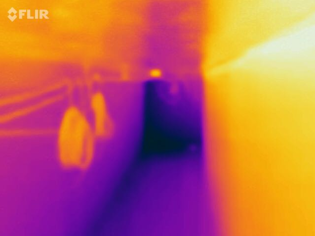

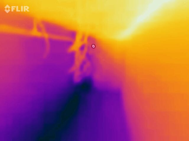

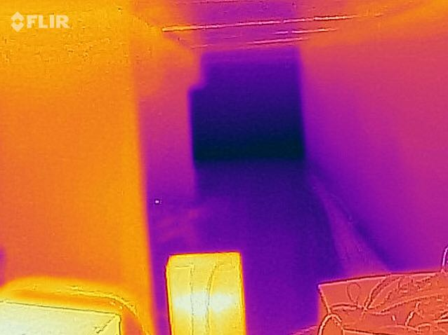

Verder een update, nadat ik net eerst nog wat gipsplaten gefixed heb, en even in de kelder rondgeneust heb:

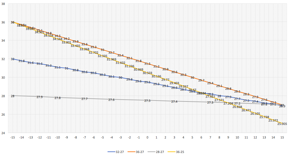

Ik heb de stooklijn bijna vlak gezet nu:
- Bij -15 --> 28 graden
- Bij +25 --> 27 graden
De pomp zelf gaf net op z'n display aan dattie 28 graden water aan het pompen was.
De kelder is nu ongeveer voor een derde geisoleerd. Het luik staat nu open. Pompsnelheden zijn nog 7 op de WP, en 6 op de Wilow hulppomp.
Binnen is het een comfortable 21 graden.

Heb nu de stooklijn vrij vlak (-15->28, 15->27), maar toch zegt het display nog 28 graden (mijn sensor geeft 27.44 aan). Afronding van het display van de WP omdat die alleen maar hele getallen kan laten zien?

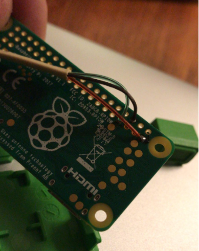

Dit weekend ga ik eens even een paar raspberry pi zero's solderen en optuigen, zodat ik de sensors in de woonkamer vloer kan gaan uitlezen :)

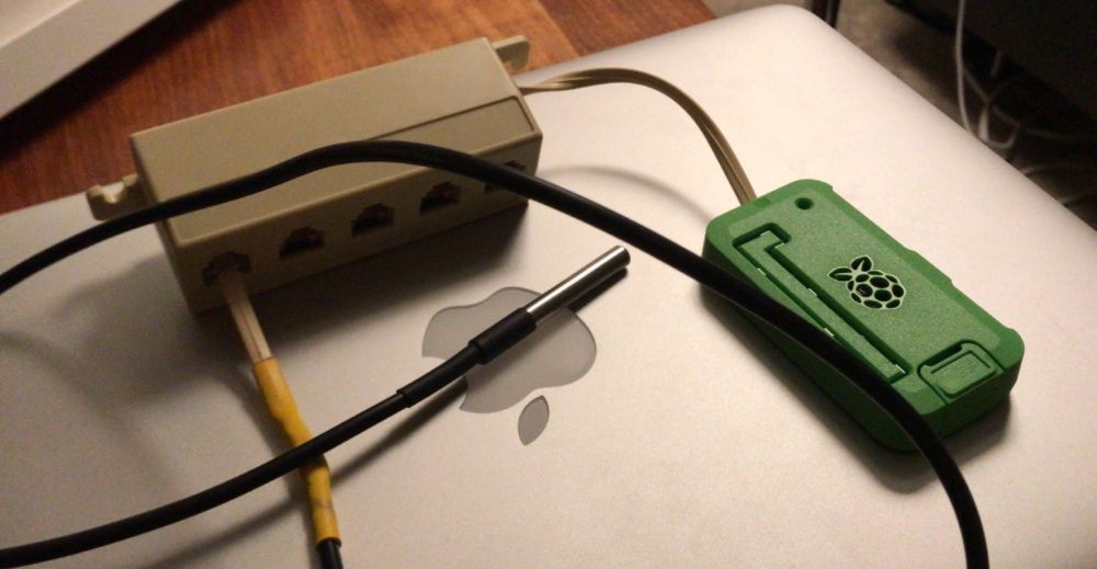

En voor die nodemcu bordjes zijn echt niet veel soorten cases te krijgen, ik wil het er een beeeeeetje netjes uit laten zien. En zo'n Pi Zero heb ik in een modmypi casing, en dat ziet er super netjes uit:
Afbeeldingslocatie: http://www.maartenmoerman.nl/screenshots/c63a7cd0e2aaa5cd23140b7a.png
Afbeeldingslocatie: http://www.maartenmoerman.nl/screenshots/19e985248d5014c873669e42.png
Afbeeldingslocatie: http://www.maartenmoerman.nl/screenshots/606ca42e7b923a7aa7cc4eaf.png
Heb RJ11 breakout boxjes erbij om meerdere sensors aan te sluiten, en een net bekabeld systeem te hebben.

Het is even habbie babbie allemaal, want de Pi met RJ11 breakoutbox is nog een dingetje apart. De 1wire sensors hebben net iets te dikke draden om gelijk in een RJ11 connector te steken, en ik had niet mijn goede soldeerbout bij om even met behulp van telefoon kabel dit op te lossen.
Mijn monitoring plan voor nu is het volgende zo snel mogelijk toevoegen, en netjes bedraad te hebben:
- Woonkamer verdeler Ta
- Woonkamer verdeler Tr
- Woonkamer deltaT
- Woonkamer temperatuur
- Woonkamer vloer sensoren
- Kelder temperatuur
Kom er ook achter dat alleen al een lange kabel in zo'n RJ11 box steken al er voor zorgt dat de enkele 1wire sensor die er nu inzit al niet meer werkt. Ik denk dat ik ipv 3.3volt de 5volt bus van de Pi ga pakken, en de 4k7 weerstand, eens mee moet gaan spelen, en vervangen door 2k2 ofzo.

- En een vriend van me kwam vandaag langs met een FLIR warmte camera op z'n telefoon:
Fotootjes in de kelder:
Afbeeldingslocatie: http://www.maartenmoerman.nl/screenshots/b8d5e742b4e8b8c2439523a6.png
Afbeeldingslocatie: http://www.maartenmoerman.nl/screenshots/51f9a837aae55ca6d486e956.png
Afbeeldingslocatie: http://www.maartenmoerman.nl/screenshots/2bb4ebee2a1858fdd7bd7a20.png
De eerste foto is achterste gedeelte van het huis, de linkerkant van de foto is de achter gevel. De tweede foto is in het midden van de kelder. vanuit dezelfde positie genomen. De kelder heeft 2 muren over de lengte erin lopen om de vloer te ondersteunen. De derde foto is vanaf de andere kant terugkijkend. De linkerkant is de voorgevel van de woning. (hier had ik het plafond op dat moment nog niet voorzien van reflectie-folie)
De voorwerpen in de tweed foto zijn een bouwdroger, een bouwlamp, en een doos met kabels.

Zonder temperatuur schaal bij de foto's zegt dit niet veel maarten, nu kan je alleen zien dat bepaalde gedeelten andere temperaturen zijn maar dat kan ook slechts 1 graad zijn.
Warmtebeeld camera moet je ook mee om kunnen gaan, anders zie je er weinig aan.
Maar goed, er is verschil.
  • maartenmoerman
  • Laatst online: 20-08 12:40
Hrmmm, ja dat zou wel handig zijn... eens kijken of die flir dat ook kan...

  • ThinkPad
Voor de FLIR heb je software voor de PC waarin je de schaal (onder-, bovengrens) kunt instellen, meetpunten erin zetten e.d.
'FLIR Tools' heet het geloof ik.

Ik heb net in excel even wat stooklijnen gezet:
  • 32-27, zoals hij nu staat
  • 36-27, dan heb je stapjes van zo'n 0.3 graden
  • 28-27, zoals hij afgelopen anderhalve week stond, en waar ik dus met huidige buitenT de boel warm heb gekregen
  • 36-25, wellicht is dit meer in de richting van wat jij bedoeld? De stooklijnen kruisen elkaar bij 9graden Tb. Stappen zijn 0.366 graden.
Afbeeldingslocatie: http://www.maartenmoerman.nl/screenshots/c1267e34bf5ba1ee312e6957.png
maartenmoerman schreef op dinsdag 26 december 2017 @ 11:21:
[/list]
Wat hij wel of niet moet zijn is gissen, je bent slim genoeg om verstandige conclusies te trekken en op basis van verdere buitenT variaties en de gevolgen daarvan op je binnenT te analyseren en de stooklijn daar eventueel op aan te passen. Stooklijn instellen is een balanceer-actie, het kruis/balanceerpunt heb je min of meer proefondervindelijk bepaald de afgelopen week. Gaat helemaal goed komen.
Wat ik me nog even afvroeg in hoeverre je buitenT-meting in Grafana overeenkomt met wat de AB v.d. Pana laat zien. Ik heb 'vaag' de indruk dat de buitenT variatie 'heftiger' is dan wat ik bijv. van een weerstation denk te zien.
EDIT:
Dat heftiger valt bij nader inzien mee, ik heb me door de grafiek op het verkeerde been laten zetten, boven- onderwaardes zijn min of meer gelijk, door schalingsverschillen trok ik de verkeerde conclusie. Niets a.d.h. bij nader inzien.
[ Voor 10% gewijzigd door Verwijderd op 26-12-2017 11:40 ]
