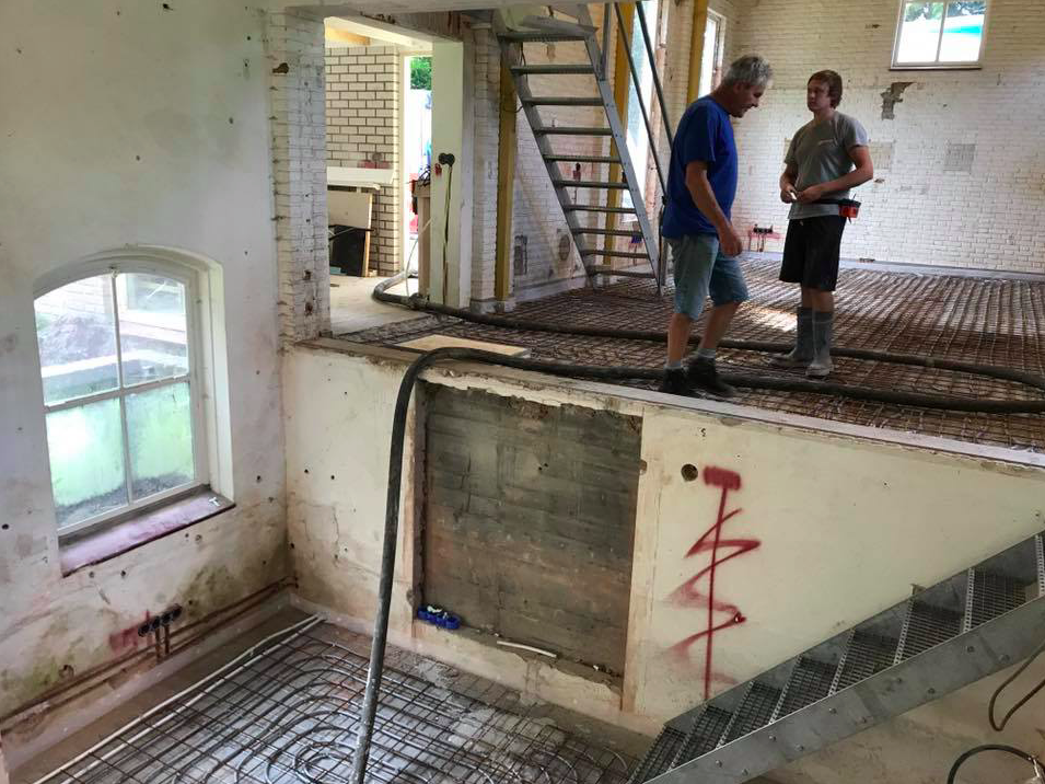

Kelder zie ik als de ruimte onder vertrek 4, en soutterain als vertrek 3 (zie openingspost).
Vloer eruit halen, en verwarming opnieuw aanleggen is geen optie. Vertrek 3 heb ik trouwens ook geen last van, die wordt prima warm, als ik vertrek 1+2+3 alleen openzet (zonder vertrek 4)

kelder vloer of soutterain (vertrek 3 , of vertrek 4), er is wat verwarring over de benamingen geloof ik.
Mogelijk valt het mee met het weglekken van warmte naar de grond.
Je krijgt het daar nu warm als je de woonkamer buitenspel zet. Je hebt dan voldoende power.
Je hebt te weinig power met de woonkamer erbij. Maar door te isoleren kun je je doel bereiken.
Je kunt ook 12 kW WP nemen maar dat is paard achter de wagen spannen als er zoveel warmte weglekt.
Met je test van vanavond zullen we het gaan zien.

Het idee is dat de warmte naar de kelder weglekt, tijdens verwarmen woonkamer. Door die kelder op te stoken trekt daar de warmte niet meer heen en zal de Ta boven de 25 gaan komen.

een stilstaande luchtlaag van 165cm bestaat natuurlijk niet. Omdat de wanden koud zijn, koelt daar de lucht af, die daalt waardoor warme lucht van boven nar beneden gaat richting die wand. etc. etc. etc.
samenvatting van alle conclusies:
1. Je pana heeft nu te weinig vermogen en krijgt de TA dus niet omhoog
2. Je verliest veel te veel in die kelder. waarschijnlijk meer dan 1000 Watt.
oplossingen (in deze volgorde)
1. Isoleer het plafond van de kelder. liefst zo dik mogelijk. die kelder hoeft niet warm toch?
2. kijk of het dan wel werkt, werkt het nog steeds niet, dan moet je aan een grotere, of extra, WP

Isolatie zit in de planning:
- eerste test ga ik doen met reflectie folie (aluminium) - is besteld, en eenvoudig/goedkoop uit te voeren
- andere oplossingen ben ik bezig met offertes (pir spuiten, pir platen plaatsen etc)
Andere oplossingen als dat niet werkt:
- grotere WP is wat onzinnig, en des-investering van mijn huidige
- een extra WP erbij die puur de woonkamer doet (vertrek 4) is een zeer goed mogelijke optie, en het leidingwerk is logistiek eenvoudig daarvoor in te richten. (doorlussen van transport leiding in de kelder, zodat ik een soort van extra groep creeer die dus door het soutterain loopt, en de verdeler op een andere transport leiding aansluiten die afkomt van een nieuwe/extra WP)
