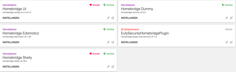

Hoppa weer een plug-in geinstalleerd: https://github.com/normen/homebridge-bravia#readme
Nu is mijn Sony Bravia (non Android) tv ook beschikbaar in HomeKit.

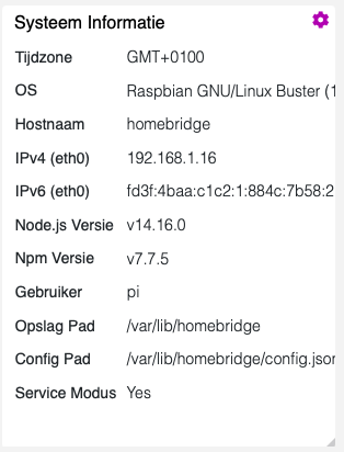

@Serena Conform deze handleiding heb ik achter het vaste ip adres een subnetmask van 24 gezet. Is dat bij jou wellicht ook nodig? Dus "/24" achter je ip adres zetten via je browser?
Dus bijvoorbeeld: http://192.168.1.16/24
Wat dit precies doet, weet ik niet. Nu ik ook pi-hole draaiend heb, gebruik ik dit subnetmask niet in mijn url, maar zet er dan poort 8581 achter. Anders log ik elke keer in op pi-hole ipv homebridge.

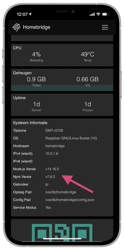

  • Serena
  • Laatst online: 20-10 13:03
meesje schreef op woensdag 24 maart 2021 @ 10:50:
Net even gekeken in de GUI. Hoe weet je dat er een nieuwe versie is van npm? De GUI toont alleen updates voor homebridge en plug-ins.
Door op het versienummer te tikken. Deze geeft bij mij overigens 7.6.3 aan. Ook raar omdat 7.7.0 al uit is.

  • Serena
meesje schreef op woensdag 24 maart 2021 @ 11:32:
Waarschijnlijk kijk ik verkeerd. Maar ik zie in de GUI alleen maar het versienummer (1.3.4) van homebridge. Dit is trouwens de laatste versie, maar ik krijg wel de mogelijkheid om deze te installeren...
Afbeeldingslocatie: https://tweakers.net/i/vszgD_od7KnfMOw-5CpE5n1fjXA=/x800/filters:strip_exif()/f/image/etb2VeTHEOXsJKgEiUVJMW7T.png?f=fotoalbum_large
http://serenacloos.nl - HomeKit & Domotica Tips
  • meesje
  • Laatst online: 09:00
Aha! Daar had ik nog niet naar gekeken. Ik vind dit overigens niet zo belangrijk. Ik onderneem wel actie als homebridge of een plug-in piept. Straks zul je zien dat homebridge niet (goed) werkt op de laatste npm versie.
Waarom zou je willen updaten? Of gewoon de drang om met alles op de laatste versie te zitten.

  • meesje
@Serena Gelukt!
Updaten van npm kan inderdaad gewoon via de GUI/terminal. Maar daarna wel even de Pi rebooten en niet alleen homebridge.
Afbeeldingslocatie: https://tweakers.net/i/HxAMeLrytIwVt-iIuT6FJgEkBbA=/full-fit-in/4000x4000/filters:no_upscale():fill(white):strip_exif()/f/image/BEYaxKqJES8kiz7iDd7qPJFw.png?f=user_large
[ Voor 20% gewijzigd door meesje op 26-03-2021 17:07 ]

In het kader van *kickje*…
Welke plugins heb jij draaien?

@Serena Hierbij mijn bijdrage. Het doel: zo min mogelijk plug-ins en zo veel mogelijk dedicated HK devices. De Sony Bravia en Eosstb plug-ins werken zeer goed (voor eosstb moet ik af en toe wat testwerkzaamheden doen). Pi-hole is geen must have maar wel handig: met een druk op de knop (of Siri commando) even snel Pi-hole uitzetten. Met eosstb ben ik heel blij mee. Een scène aangemaakt Ziggo Sport en hoppa, in 1 keer Next aan, tv aan en kanaal 14 actief. De Bravia plugin gebruik ik voornamelijk om middels de Apple remote (vanuit control center) het volume te bedienen. Over Ring nog even getwijfeld, maar later gelezen dat deze geen HSV ondersteunt. Dus dan maar geduld: Logitech of Netatmo, wie het eerst is.

Heb er ook niet zoveel maar het draait uitstekend onder docker.
Google smart Home zojuist toegevoegd, bedankt @Serena
Afbeeldingslocatie: https://tweakers.net/i/Zb2_yzU-gzEVXqjxwtW6fHjMT1k=/800x/filters:strip_exif()/f/image/WpWw7WR4ixSwuUqA0MLcfXdO.png?f=fotoalbum_large
