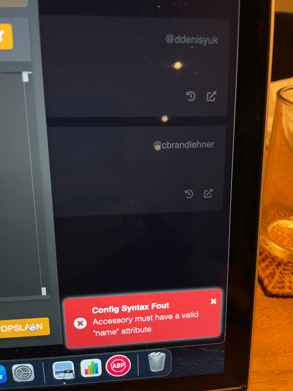

  • Martijn2280
  • Laatst online: 10-06-2022
goedenavond,
Even een vraagje van een beginnend homebridge gebruiker: Heeft iemand deze plugin https://github.com/ddenis...-gree-heatercooler#readme toevallig werkend gekregen? ik krijg het niet aan de praat. Ik heb het volgens het voorbeeld ingevuld. En zie de code nu zo : {
    "bridge": {
        "name": "Homebridge ED9C",
        "username": "0E:3E:25:4B:ED:9C",
        "port": 51141,
        "pin": "219-64-538"
    "accessories": [
            "accessory": "GreeHeaterCooler",
            "host": "192.168.50.202",
            "name": "woonkamer",
            "acModel": "C&H",
            "useTargetTempAsCurrent": true,
            "updateInterval": 10000
            "host": "192.168.50.41",
            "name": "slaapkamer",
            "acModel": "C&H",
            "acTempSensorShift": 40,
Ik krijg een foutmelding dat de accessory geen valid name heeft.

  • paQ
  • Laatst online: 13:48
Martijn2280 schreef op maandag 7 december 2020 @ 22:09:
wat zegt je log precies?
  • Martijn2280
paQ schreef op woensdag 9 december 2020 @ 14:02:
Afbeeldingslocatie: https://tweakers.net/i/ZfYPbTC1eOTjfDWvDbFd1qMYmwg=/x800/filters:gifsicle():strip_exif()/f/image/niC2bQ3vSObxvYTJiulqEFZk.gif?f=fotoalbum_large
"acModel": "C&H",
"name": ""
Ik weet ook niet wat ik bij ''name'' moet invullen onderaan. Misschien vandaar de foutmelding ?
  • paQ
Dat is niet je log :+
Maar wat doet die onderste name daar?
Dat stukje config kan daar nooit kloppen zo.
Je laadt nl. nu een accessory genaamd 'name', die dan geen naam of plugin heeft.
[ Voor 18% gewijzigd door paQ op 09-12-2020 19:30 ]
  • Martijn2280
paQ schreef op woensdag 9 december 2020 @ 18:38:
dat stukje naam komt er pas te staan als ik hele voorbeeld https://github.com/ddenis...ler/blob/master/README.md met mijn gegevens heb ingevuld. Maar begrijp niet wat ik daar moet invullen 8)7
  • paQ
Het voorbeeld zal kloppen, maar je config die je hierboven post niet.
Maar, een log helpt.
  • Speedy-Andre
  • Laatst online: 09:31
Speedy-Andre
Sony ZL, XA, Nokia XR20
Haal achter ] de komma weg en verwijder de hele regel waar name in staat.
Dan lijkt het weer op het voorbeeld.

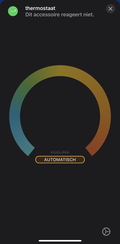

Ik krijg het niet voor elkaar om de Nefit Easy werkend te krijgen op Homebridge/Homekit. Hij is wel zichtbaar in Homekit maar wil geen gegevens laten zien :( Iemand een idee wat er fout kan zijn?

mulkmans schreef op maandag 1 maart 2021 @ 11:48:
Gebruik je de gewone woning app of de gratis eve app?
In de eve app zie je vaak veel meer details.
Staat hij niet op ‘off’:

Hij is zichtbaar in HomeKit maar wil op geen enkele manier verbinding maken. Wanneer in de Log kijk zie ik wel het volgende;
[homebridge-nefit-easy] This plugin slows down Homebridge.

mulkmans schreef op maandag 1 maart 2021 @ 16:17:
heeft weken lang prima gewerkt maar ligt er sinds enkele dagen bij mij ook uit
