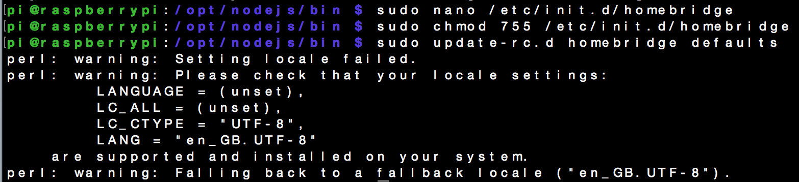

Hallo.
ik heb je instructies gevolg en homebridge opgestart en krijg de QR code te zien met de pin maar als ik de code scan of de pin intoets dam wil mijn iPhone hem niet vinden, mis ik iets?

Lampje007 schreef op vrijdag 15 december 2017 @ 11:27:
Hallo.
Is je iPhone op dat moment wel verbonden met hetzelfde (wifi) netwerk?
  • Lampje007
  • Laatst online: 16-08-2024
paQ schreef op vrijdag 15 december 2017 @ 12:15:
dat heb ik meedere keren gecheckt en dat is goed, ben verder aan het zoeken geweest en als ik jessie lite pak dan pak de iPhone hem wel maar ja om delaptop nou dag en nacht aan te laten is ook niet de bedoeling want homebridge auto reboot krijg ik dan niet aan de praat
  • paQ
  • Laatst online: 00:13
Lampje007 schreef op vrijdag 15 december 2017 @ 15:48:
Ik weet niet of het handig is homebridge op een laptop te draaien die niet continu aan is eigenlijk.

ik weet het niet maar die auto reboot werkt niet, verder heb ik het nu wel aan de loop met jouw voorbeeld met weer kanaal en heb net succes vol de nefit easy gekoppeld maar heb nu last dat ik de verbinding kwijt ben als ik de app afsluit en dan weer opend dan is het weg en als ik dan weer op de tegels of wifi verbinding even aan uit doe dan is alles er weer dus nog even verder klooien
  • Rgerr
  • Registratie: Juni 2017
  • Laatst online: 29-10 13:01
Lampje007 schreef op zaterdag 16 december 2017 @ 23:20:
Google eens op autoboot Homebridge met Screen, bovenstaande manier werkte bij mij op de een of andere manier ook niet.

Ik loop tegen een probleempje aan met het automatisch opstarten van Homebridge. Run het nu nog via terminal op mijn mac omdat ik het nog niet werkend krijg.
Zou iemand weten waarom ik deze foutmelding krijg?

Kan er weinig zinnigs uithalen, behalve dat je auto boot via init.d niet werkt. Probeer het eens via Screen, heb daar eerder in dit topic al wat over gepost. Kreeg hier auto boot via init.d niet werkend, maar loopt vlekkeloos via Screen.
Edit: lijkt er op dat je wellicht een ander front hebt gebruikt tijdens het invoeren van de code, of zelfs hebt gekopieeerd waardoor er iets focked op is geraakt?
