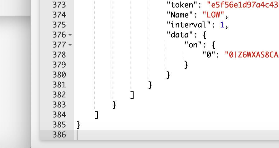

Is er hier al iemand die erin geslaagd is om een itho MV in homebridge te krijgen?
Op de een of andere manier lijkt de drempel zo hoog om er aan te beginnen.
https://adrian-philipp.co...a-ventilation-via-homekit
itsme in "DIY: Itho ventilatie aansturen via 868Mhz transmitter"
  • Rgerr
  • Registratie: Juni 2017
  • Laatst online: 10-11 18:41
paQ schreef op donderdag 18 oktober 2018 @ 19:38:
Nop, heb een andere MV (DucoBox Silent) en die ondertussen wel in HomeKit gekregen middels een simpele switch. :) http://domoticz.com/forum/viewtopic.php?f=51&t=12544
Zit trouwens een mooie tutorial bij, kwestie van spulletjes bestellen op Ali en aan de slag gaan lijkt me?
[ Voor 8% gewijzigd door Rgerr op 18-10-2018 20:02 ]

@bing69 @Serena en anderen. ;) Nog een toevoeging op mijn verhaal over het via de Config.json toekennen van de default naam van de (xiaomi/aqara) accessoires. Zoals aangegeven kun je in de Woning app onder het serienummer van de accessoire de technische code (158d...) achterhalen. Echter dat kan ook via de Mi Home app via de developer modus (gateway > about > 5 keer op wit vlak klikken). Naast het Mac adres van de gateway zie je daar ook de 158d codes van de gekoppelde devices. Wanneer je het device gelinkt hebt aan de gateway kun je dus op voorhand al de config.json gaan vullen met de default naam.
Nogmaals, deze default naam is niet verplicht, maar ik vind het wel zeer handig. Bij het opnieuw installeren van homebridge hoef ik dan niet te gaan uit zoeken welke 158d code nu hoort bij welke van de vijf water sensoren. Of welke 158d code bij welke raamsensor. Of welke 158d bij welke rookmelder? etc.
Als je veel van dezelfde soort devices hebt, kan het best even uitzoeken zijn. Natuurlijk raam open/dicht en je weet gelijk welk sensor. Idem voor water sensor (even in bakje water). Zelfde verhaal voor rookmelder (niet in bakje water.... ;)). Het bespaart je best wel wat tijd als je opnieuw met homebridge aan de slag moet gaan.
Je config wordt alleen wel een draak van een ding met zo veel prut er in. Ik heb een lijstje gemaakt in notities met twee kolommen: 1 kolom de laatste 4 karakters en daarnaast een kolom met ‘mijn’ naam.
Maar, meerdere wegen naar Rome. ;)
  • meesje
  • Laatst online: 18:30
Rgerr schreef op vrijdag 19 oktober 2018 @ 14:13:
Er zijn inderdaad meer wegen. Ik hou niet van extra lijstjes. ;) De 'draak' vind ik zelf nog wel meevallen en niet opwegen tegen het handwerk na herinstallatie. Nu alleen maar config.json copy/paste en klaar is Kees (of Rgerr ;)). Als het een beetje meezit, ben je niet vaak bezig in Config.json. Helemaal als je, zoals jullie 'zware' jongens, al bijna klaar bent met domotica uitbreidingen.

Afbeeldingslocatie: https://i.postimg.cc/0y0xy3VQ/Schermafbeelding-2018-10-19-om-14-29-37.png
:X
