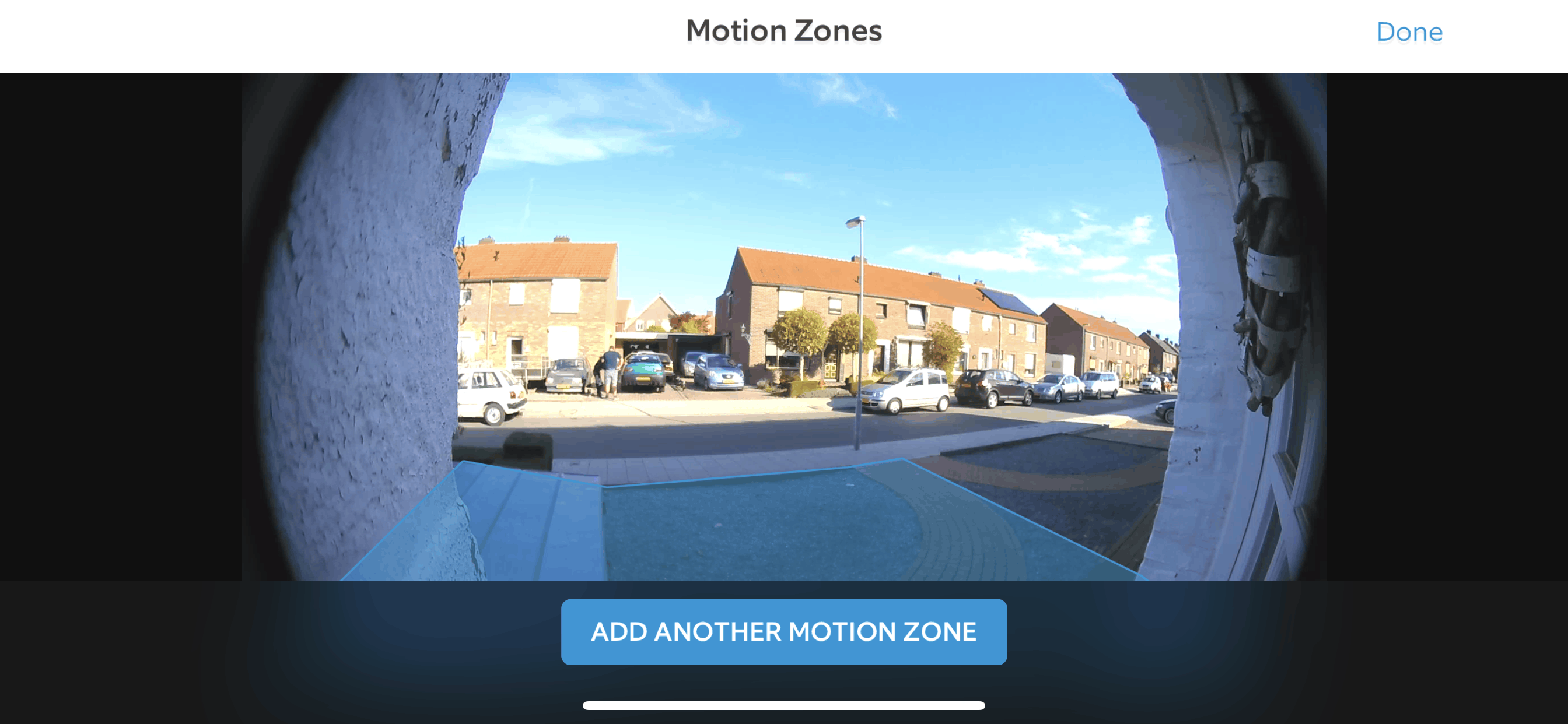

Ik heb nu heel precies mijn voortuin afgetekend. Dus niet op meters. Heb geen afbakening tussen de tuin van de buren en de mijne. Nu krijg ik dus geen melding als daar iemand het pad oploopt of voren over het trottoir loopt. Bij instellen per meter zou dat heeeel anders zijn.
Afbeeldingslocatie: https://tweakers.net/ext/f/YoOR9drcU9ZmP7oWc18b2yRx/full.png
