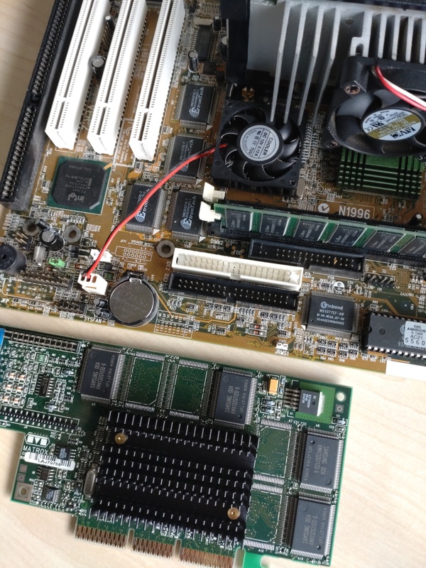

@dion_b waar gehobbied wordt vallen spaanders.
Afbeeldingslocatie: https://tweakers.net/i/M7pUJTGIev3t9HDsg0QkQJJJZdc=/full-fit-in/4000x4000/filters:no_upscale():fill(white):strip_exif()/f/image/ZvR8MhEtDTfifDKMJYuQ6SpB.png?f=user_large
:P
Op MP kwam ik een Compaq Presario 433 tegen, couldn't resist. Aan de seller pics te zien kon er nog wel eens puike Sound Blaster in zitten, maar helaas. Een ESS AudioDrive ES1688F ding. Hoe is de FM synth hiervan, iemand ervaring?
Afbeeldingslocatie: https://tweakers.net/i/MDu6eMcSllFd9n6frrKZImz5yPI=/232x232/filters:strip_icc():strip_exif()/f/image/96wYxs9YTDxMdB92nY7SKQ5x.jpg?f=fotoalbum_tileAfbeeldingslocatie: https://tweakers.net/i/N43z1YCNp_qy0C4nlJA27UlhG8o=/232x232/filters:strip_icc():strip_exif()/f/image/MoJCNvBBEwdMkeFZAw7kIRHc.jpg?f=fotoalbum_tile
Deze had ik nog liggen en komt er t.z.t. nog in, hopelijk gaat dat vlekkeloos.
Afbeeldingslocatie: https://tweakers.net/i/MSlw1nJCjoH5g42K1oY5XgP0V9c=/800x/filters:strip_icc():strip_exif()/f/image/AAxN6ocTsDrkiU1R37HHbB6q.jpg?f=fotoalbum_large
Extra RAM kan ie ook nog wel gebruiken, 4MB gesoldeerd is wat karig natuurlijk. ;)

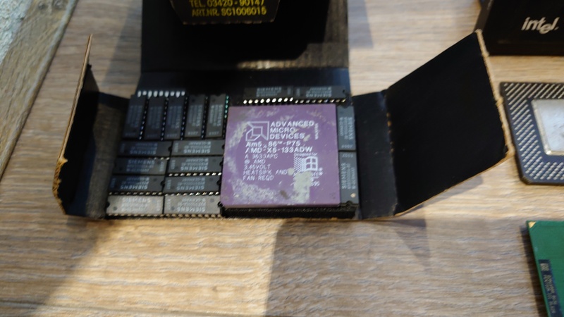

Exorcist schreef op donderdag 15 juni 2023 @ 19:57:
Onder het mom wie wat bewaart heeft wat.... :+
Moet nog s de tijd nemen om bij sommige CPUs de pinnen recht te buigen vermits van toepassing en om ze schoon te maken...:P
Das een mooie collectie ja! Ik zie een paar opvallende:
Amd 586-133: de laatste echte 486 (Cyrix m1 is dat niet)
een draak genaamd SY022 alias de eerste gelockte Pentium; op 133MHz
Een stuk of wat Tualatins (of tualarons?)

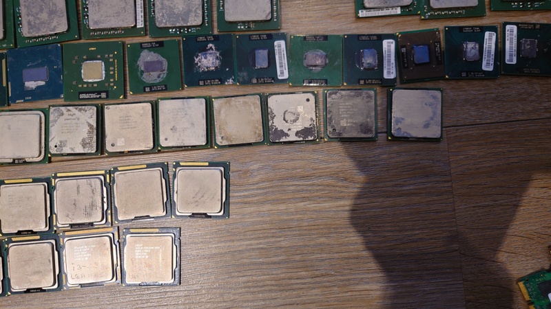

Waterbeesje schreef op donderdag 15 juni 2023 @ 20:05:
Tualatins met name. Heb er zelf nog twee draaien in een MP setup (2x een Tualatin-S op 1400 MHz). Blijf die dingen fascinerend vinden :)

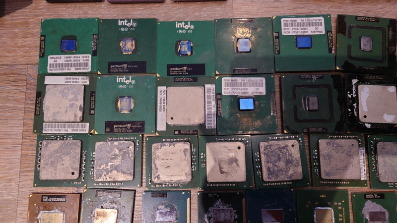

De Tualatins zijn ook mooi speelgoed :)
De opvolger, s423 Pentium 4 had het er maar zwaar mee en stond zielig in een hoekje te snikken en toe te kijken hoe zijn oudere broer toch sneller bleek :p
Doet me er aan denken dat ik slechts 1 tualeron heb, geen tualatin.
Aan de andere kant heb ik weer wel 2 k6-3+ en een k6-3 zonder plus draaien, dus ik mag niet klagen :D
Afgelopen weekend heb ik een verrassingspakket opengebroken, daaruit kwamen 21 latjes van 8MB, 72p FPM modules en 12MB 72p EDO naar boven. En allemaal getest en weekends :)
Ook nog zon 50 latjes DDR1 van vele snelheden en grootte. Nu de vraag wat ik er mee aan moet :')
Dat was een keer bijvangst van een bijna gratis zolderopruiming elders... Dus DM gerust :')

Op MP werden wat bordjes aangeboden, waarvan één best wel legendarisch, dus gehapt met succes. Wel wat werk nog te verzetten. We hebben in ieder geval een 'streeploze' BIOS POST. :)
Afbeeldingslocatie: https://tweakers.net/i/KArr_EjTNooa7zXMkt-BFC396OM=/232x232/filters:strip_icc():strip_exif()/f/image/dMpqyCZtIT0do34JcvVGTrq6.jpg?f=fotoalbum_tileAfbeeldingslocatie: https://tweakers.net/i/FEQNcHSO1Rpagjf0TH2GD2F33aQ=/232x232/filters:strip_icc():strip_exif()/f/image/9XPvllUMLJeEAIi8WxlEqDF0.jpg?f=fotoalbum_tileAfbeeldingslocatie: https://tweakers.net/i/u6EKXGlArJEzc8IYwEWqdNRKF4o=/232x232/filters:strip_icc():strip_exif()/f/image/q8lUAIzJZejiAY58GHcEmc6G.jpg?f=fotoalbum_tile
Toen waren beige computers heel gewoon.

PD2JK schreef op maandag 26 juni 2023 @ 08:09:
Zie ik daar een MS-6168? :P

dion_b schreef op maandag 26 juni 2023 @ 08:13:
Correct. Hoe staat jouw Bora Pro systeem erbij? Al helemaal maxed out? :P
Hoe kon je ook al weer bepalen of er een ZX of BX northbridge aanwezig is, iets met geheugenmodules? De heatsink laat ik liever zitten. ;)

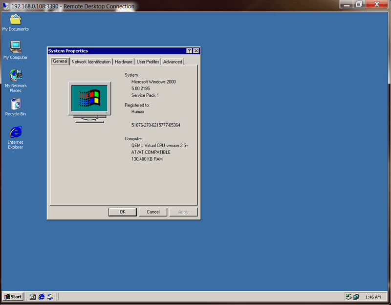

Ben niet zo vaak op het forum de laatste tijd, maar ben nu ff bezig met een retro (software) project wat ik toch even hier wilde posten. Ben namelijk aan de slag gegaan met een "oude" Android TV box die ik gratis kreeg (de Humax H3 met Android 4.4.2) waarop ik een aantal applicaties heb gesideload, waaronder MS Remote Desktop (versie 8.1.13.22), Firefox (versie 68.11.0) alsook de Limbo x86 emulator (versie 2.10.0). Op dit moment ben ik bezig Server 2000 te installeren op een virtuele machine. Tot nu toe een nogal tijdrovende klus met nog wat te nemen hobbels. Met een oud Apple keyboard als USB hub met daarop een USB stick (met Server 2k ISO) lijkt de installatie nu spoedig te verlopen. Benieuwd of ik zometeen een werkbaar systeem heb.
Ik ben/was niet zo'n fan van Android (ook niet van iOS trouwens) en de hardware waarop het draait (ik ben sowieso geen fan van smartphones en tablets), maar wellicht dat ik nu toch iets kan doen met al die afgedankte meuk die iedereen weggooit!
Edit: heb nu Server 2K eindelijk draaien en het is zoals verwacht traag, maar werkt wel.Enige probleem wat ik nu heb is dat het virtuele netwerk niet direct op mijn eigen netwerk zit. De machine heeft IP adres 10.0.2.x en zit in een andere range dan ik zou willen. Wellicht dat iemand hier het antwoord weet, maar wellicht dat ik het in een ander forum vraag.
Edit: m.b.v. portfwd= (zie ook https://wiki.qemu.org/Documentation/Networking) ben ik inmiddels al wat verder gekomen en hieronder een RDP screenshot van de virtuele machine:
Afbeeldingslocatie: https://tweakers.net/i/1CQBo8v8t2zz-oaOoDLs0PjnaBY=/800x/filters:strip_exif()/f/image/C6KgMmq1uLZ54ih5CvWTz1rQ.png?f=fotoalbum_large

Na een partij graven en opruimen heb ik nog enkele onderdelen gevonden waar de enthousiasteling hier mogelijk wat aan heeft. Ik heb een V&A voor gemaakt die ik hier met toestemming van @dion_b kan plaatsen:
https://tweakers.net/aanbod/3407550/retro-pc-onderdelen.html
Eigenlijk had ik de intentie om de onderdelen weg te gooien maar het is veel leuker om te zien of ik er een andere tweaker blij mee kan maken.
Let op: ik heb geen mogelijkheid om deze onderdelen te testen. Ze gingen werkend de kast in en hebben stofvrij en watervrij gelegen zover ik weet, maar ik heb geen idee of ze nog werken.
Wat je ziet is:
- Een P3 667Mhz processor. Deze heb ik ooit in mijn tussen-pc gehad. Ik ging van een 200 MMX naar een Athlon 1000 Mhz thunderbird (wat een hitte!) en heb toen tijdelijk een moederbord gehad van een waarschijnlijk B of C merk waar deze processor in zat. Dat was al een aardige upgrade trouwens! De rest v/d PC is geupdatet, het moederbord vergeven en uiteindelijk is de processor in de kast beland om er pas enkele dagen terug uit te komen.
- De reep met 256 MB SDRAM is ongeveer even oud als bovenstaande processor, maar dit zal de RAM geweest zijn voor mijn Athlon van toendertijd.
- De zalman koeler was oorspronkelijk van een vriend van mij. Hij had een grafische kaart uit het begin v/h AGP tijdperk (iets van een eerste generatie Radeon denk ik?). Omdat hij problemen had met de hitte van die kaart heeft hij toendertijd deze set gekocht. Er zit zelfs nog een schrioevendraaier bij. De set is net een bouwpakket en bevat o.a. 2 forse platen om aan weerszijden van de kaart te plaatsen. Heb deze set gehad nadat betreffende kaart het begeven had.
- 2 stuks USB backplates. Simpelweg om van interne USB externe poorten te maken. Passen in de standaard slots van een ATX bak. 1 van het merk ASUS met 3 poorten en een ribbon cable en 1 merkloos met standaard connector. Deze hebben misschien ooit in een PC gezeten, maar ik heb ze zelf ook gehad.
Ik zou het leuk vinden als een tweaker ze op komt halen en er iets nuttigs mee kan doen.

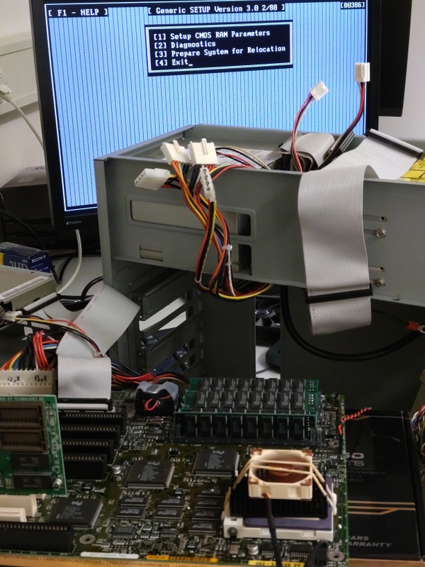

MS-6168 v2 geheugen upgrade van 8 naar 16MB:
Afbeeldingslocatie: https://tweakers.net/i/kpQbsZ40u5cPKlCgixpD2yaLB9U=/800x/filters:strip_icc():strip_exif()/f/image/s9arDiEnrhsjFBWN3t9Lebg8.jpg?f=fotoalbum_large
Oeps. :+
Als ik met een schroevendraaiertje op de geheugen chips druk, verandert de output, dus ik gok nog ergens een los contactje. Morgen maar eens een continuïteit test doen.

Zou me niks verbazen als die P60 gewoon passief gekoeld is geweest. Ik heb hier ook nog ergens een koelrib liggen die je er gewoon op plakt.
Overigens ziet mijn oog een geheugenbank die recht ipv schuin zit (zoals de rest). Dat gaat nie werken nie zo :P

@The Eagle De Intel Batman's Revenge is zo ontworpen, waarschijnlijk omdat anders hoge modules potentieel een HDD/FDD cage van de behuizing aan kunnen raken. Maar dat is maar een theorie.
