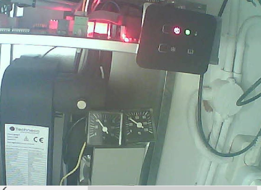

  • amarkest
  • Laatst online: 14-09 17:48
Aziraphale schreef op zaterdag 9 december 2017 @ 17:44:
Edit: Donders, hij hef er zin an! We draaien ineens op +- 900 watt. Wel met Ta en Tr van 25 en 24, maar toch. Ben benieuwd of hij dat ook gaat doen als de pomp weer omlaag gezet is. :)
OK dat lijkt er meer op.
op welke stand loopt de pomp nu?
Hoor je dat gebrom ook als de pomp alleen loopt, dus zonder dat de buitenunit loopt?

  • Aziraphale
  • Laatst online: 23:15
amarkest schreef op zaterdag 9 december 2017 @ 20:37:
Ok zet de pomp 's terug naar 2 en kijk of de Ta dan hoger wordt.Bij mij werkte dat wel.
Ik ren naar de bijkeuken!
Edit: Dussss..... Pomp naar 2 en vermogen eerst naar 59 watt en nu stijgt het weer. Hij moest er blijkbaar even aan wennen.
Edit 2: En we zitten weer tegen de 900 watt.
Webcam heb ik helaas niet, maar mijn Fibaro stekker levert het verbruik ook behoorlijk realtime aan.
[ Voor 37% gewijzigd door Aziraphale op 09-12-2017 21:08 ]

@ThAZiP Heb je een logboek erbij?
Als het goed is, zit daar een handleiding van de schakelklok in (de foto van klokje in je WP zelf)
Als je die eens bekijkt, hoe vaak en wanneer je per dag exact warmwater bereiding hebt en dat vergelijkt wanneer je extra verbruik hebt.
Dat extra verbruik van E-element moet je ook kunnen zien in error log als code 82 volgens de handleiding van 1e gen. waar je naar linkt, die je ook hebt volgens artikelnummer 545-0003 op je foto.

  • ThAZiP
  • Laatst online: 24-08 14:11
Domba schreef op zaterdag 9 december 2017 @ 22:54:
Ik heb de originele handleiding zeker nog, heb daar alleen nooit iets in gezien over die klok. Ook een logboek heb ik nog niet gezien.
Na het opnieuw lezen van de handleiding kan il wel twee dingen lostrekken.
1. Het elektrisch element wat kan worden ingeschakeld bij storing of door op knop B te drukken op de thermostaat.
2. De boilerboost die sec geldt voor het snel opwarmen van boiler water. Dit doe je door knop D te drukken.
Kan ik er wel vanuit gaan dat beide scenario's hetzelfde element gebruiken? Lijkt me wel toch...
