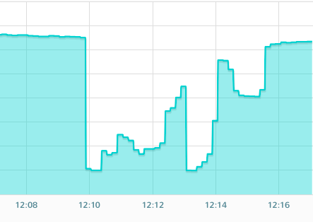

Even een oude quote terug halen. Ik kom tot nu toe vandaag op 17 defrosts uit. Mijn algoritme meet nu iets nauwkeuriger. Ik kom op 0,1kWh uit voor 17 defrosts. Dat is 5,9Wh per defrost waarbij een defrost 3,5 minuut duurt.
17 defrosts is dus al bijna een uur geen verwarming.
De 18e defrost is ook hier aangetikt. Ze duren bij mij al-met-al inderdaad 3-4 minuten (zie grafiek hieronder), en 5 minuten van einde run, tot echt up and running met nieuwe run.
Afbeeldingslocatie: https://tweakers.net/ext/f/zZljYDs58S9CB350dxbRPati/full.png
@Oxellaar: maakt het buiten de omkasting plaatsen van de sensor in de Toshiba-unit nog uit voor het aantal defrosts, of de tijd daartussen?
Wand-temperatie in een A+++-monument uit 1865 met een Pana Mono. Gasloos sinds juli 2017. De afsluitboete bestaat niet

  • Domba
  • Laatst online: 12:05
Daannn1987 schreef op zondag 10 december 2017 @ 13:19:
Dat loopt wel hard terug dan het vermogen.. had ik niet verwacht maar niet geheel onlogisch.
Het gaat hier inmiddels ook steeds harder maar 3/4 cm ;per uur haal ik in beverwijk niet :)
Deze sneeuw is fijn, niet die grote vlokken zoals van vrijdag en je ziet deze in begin ook gewoon afbuigen richting "condensor" door de aanzuiging van de fan
Zo erg als de thermische afgifte van WP nu instort heb ik het nog niet gezien.
WP voor radiator circuit die begint op 6,2kWth en instort naar 2,2kWth kort voor de volgende defrost
Afbeeldingslocatie: http://greenwatts.nl/Pictures/defrost.png

  • PeterZ(on)
  • Laatst online: 11:18
Domba schreef op zondag 10 december 2017 @ 15:03:
De defrost begint eerder, met uitzetten van compressor en de fan stil valt dan omschakelen van 4-wegklep.
Ergens in dat proces gaat ook circulatiepomp op max lopen.
Maar ik heb 2 WP's naast elkaar staan met 40cm tussenruimte en die hebben niet gelijktijdig een defrost en Dan hoor je meer de verandering dan het onderscheid, maar dan nog wil ik ze niet horen op 5 meter. niet recht er voor sta of 30 graden links erachter
Dat maakt het weer wat duidelijker. Net ook nog even gekeken en je ziet dan dat het verbruik omhoog gaat en kort daarna zie je het ontdooien beginnen en nadat ongeveer een derde is ontdooit hoor je de klik en gaat het sneller.
Dat de fan stil valt kan ik helaas niet horen wel dat de circulatiepomp op max gaat lopen. Dat alles maakt het wat lastig om een goed beeld van het hele proces te krijgen.

PeterZ(on) schreef op zondag 10 december 2017 @ 15:14:
Om nog iets duidelijker te maken voor pana mono
De 5kW F-serie gebruikt een iets simpelere versie van bovenste defrostschema, die schakelen oa compressor ineens uit
De 6&9kW G-serie gebruiken het bovenste defrost schema
De 12&16kW gebruiken het bovenste defrost schema alleen als Tr >27C en Tb>-10C,
anders gebruiken ze onderste defrost schema, als ook dat 2e defrost schema wordt gebruikt bij ZLTV als Ta <23C is.Afbeeldingslocatie: http://greenwatts.nl/Pictures/Deice%20G-serie.png

  • LittleTycoon
  • Laatst online: 13-09 12:04
Rol-Co schreef op zondag 10 december 2017 @ 15:45:
Hij zit aardig dicht. :)
Maar zal je die 2 stukjes leiding niet eens isoleren? Dat lijkt me een hoop verlies geven.
Ja, 5 minuten na foto begon defrost.
Die 2 sukjes moet ik idd nog armaflex omheen doen. Scheelt nu 1,5 graad tussen condensor uit en start vv 2 meter verder. Buiten efficiency verder geen last van nu, dus liever lui (hier posten/lezen) dan moe.
