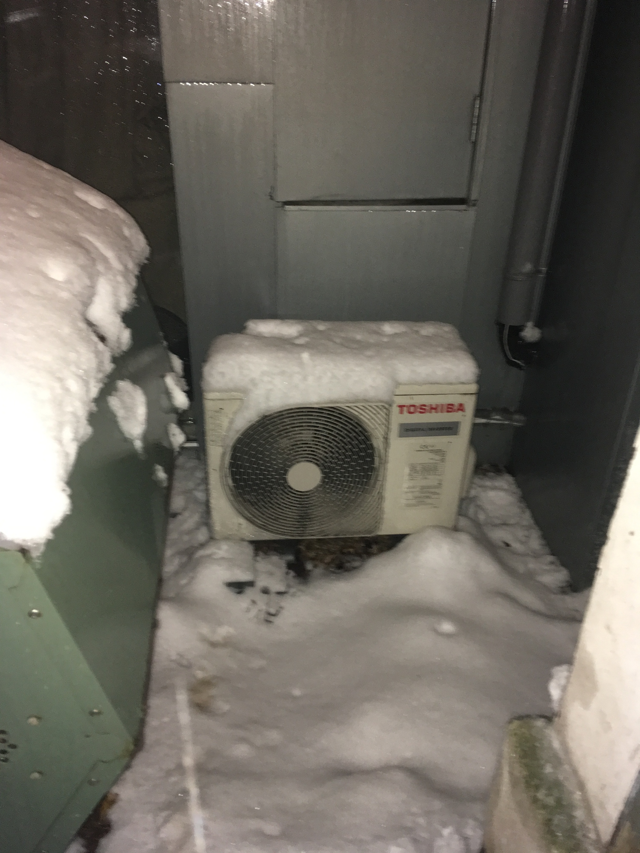

Bram-Bos schreef op zondag 10 december 2017 @ 19:40:
Mijn Elga produceert wel een continue zoem nu, bij ± 850W gebruik, maar irritant is het zeker niet. En vanaf de straat al vrijwel niet meer te horen. Wonderlijk is het, dat hij niet naar zijn maximale vermogen gaat, terwijl er eigenlijk nog wel een tandje bij zou mogen. De ruimte-T zakt heeeeel geleidelijk een beetje naar beneden, maar omdat de wanden warm zijn is dat eigenlijk nog geen probleem.
Die van mij draait op c.a. 1100W met pieken (3* per nacht ) van 1500W
  • Bram-Bos
  • Registratie: December 2015
  • Laatst online: 26-08 10:37
Tomexergie schreef op zondag 10 december 2017 @ 19:53:
Aiai, dan is het echt rammelen met die Toshiba-unit. Niet leuk. Maar ja, wij zijn dan ook van die gekken die hem onder de 4 graden laten draaien, waar hij nooit voor bedoeld was.
Gezellige sneeuwfoto:
Afbeeldingslocatie: https://tweakers.net/ext/f/r7dsdImsraIU7hPhOZObbF2d/full.jpg
Video met geluid (Elga op 850W):
[Video: http://www.polderhuis.nl/images/wandtemperatie/20171210-Elga-Polderhuis-sneeuw.mov]
Wand-temperatie in een A+++-monument uit 1865 met een Pana Mono. Gasloos sinds juli 2017. De afsluitboete bestaat niet

henk102 schreef op zondag 10 december 2017 @ 14:57:
@ reneeke1970, sorry, je bericht inderdaad over het hoofd gezien. Ik heb daar inderdaad ook over zitten denken, maar denk dat het in de praktijk wel wat meevalt, ze "duwen" de lucht namelijk beiden een andere kant op weg en niet naar elkaar toe. Helaas was het niet mogelijk ze op een andere plek op te stellen, anders had ik dat zeker gedaan. 1x een 12KW unit heb ik toen ook naar gekeken, maar naast dat dat een stuk duurder was kwam die door de hoogte voor het raam te staan, waardoor het geen optie was.
@ jan treur, schade van 10.000 euro aan de warmtepomp wordt lastig, ze hebben me na aftrek subsidie maar 400 / stuk gekost namelijk :)
De buitenunits duwen gewoon dat kleine binnenplaatsje vol met ijskoude lucht. ( koude lucht is zwaarder dan warme lucht)
Diezelfde ijskoude lucht ademen ze weer in, waardoor er geen energie meer aan ontrokken kan worden.
Ik schat in dat beide pompen op krap 60% van hun vermogen kunnen draaien in deze werkomgeving.
Meten = weten: buiten T binnenplaats, Buiten T werkelijk, hoeveel graden is de binnenplaats werkelijk kouder dan de omgeving T?
@Loesje: Wie niet in (vandebron) zonne energie gelooft, moet er maar eens in gaan liggen. http://www.pvoutput.org/list.jsp?id=19198&sid=17057
Zal eens gaan meten, krijg binnenkort een paar metertjes met sensor binnen, dus gaat goedkomen. Voor zover het wat zegt; op de display van beide units staat een temperatuur die overeen lijkt te komen met de werkelijke buitentemperatuur. (gelijk aan dat wat bijvoorbeeld de auto aangeeft die een eindje verderop staat). Als het echt zoveel zou schelen zou de display toch ook een lagere temperatuur moeten aangeven lijkt me?
