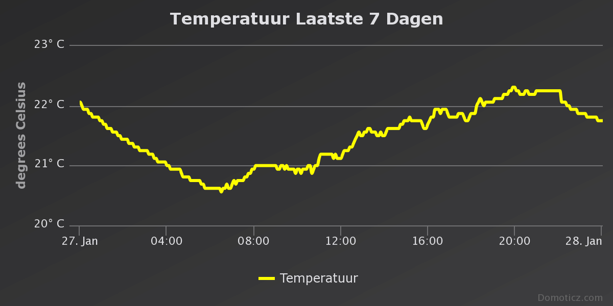

Hier een typisch verloop van de temperatuur hier in de woonkamer op een dag met een gemiddelde temperatuur van 6 graden.
Afbeeldingslocatie: https://tweakers.net/ext/f/WG05Ow2CocRal58yEM0OkNLI/medium.png
Koken en tv kijken helpt ook mee met het verwarmen ;)

mightym schreef op vrijdag 2 februari 2018 @ 14:24:
*O* :Y ;)
Nee, als je vloerverwarming hebt merk je het vaak pas na een halve dag ofzo dat hij niet aan staat.
Hier een typisch verloop van de temperatuur hier op een dag met een gemiddelde temperatuur van 6 graden.

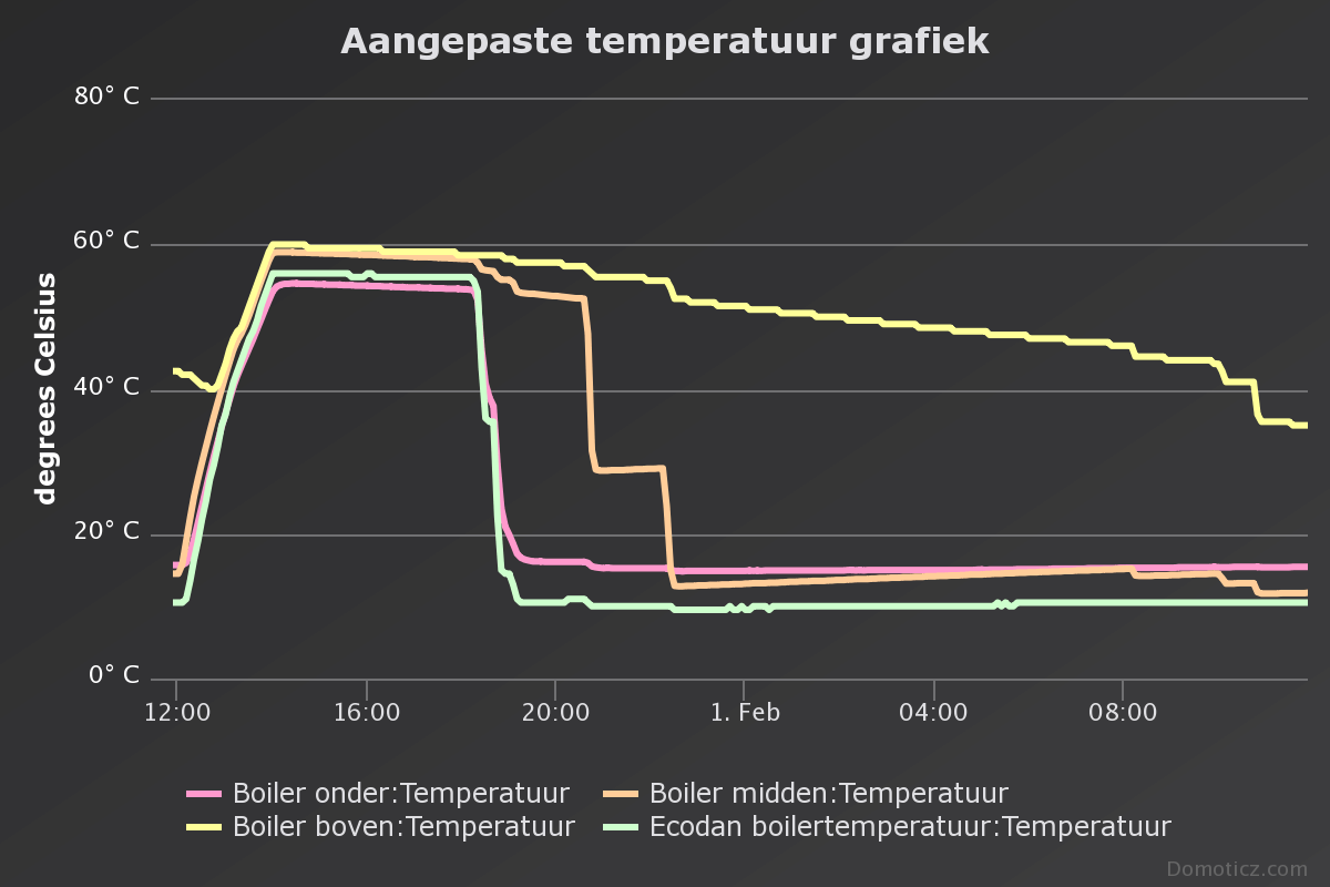

Heb jij trouwens het verschil kunnen ontdekken van de ECO stand van je Ecodan SWW :?
M.b.t. SWW scoor je qua COP toch 0,6 punt beter als ik met mijn Zubadan, en ik vraag me af waar het verschil in zit.
Alle 2 draaien we lange runs op het gunstigste tijdstip van de dag (jij 1200 ik 1400).
Mijn boilertemperatuur staat op 45 graden, die van jou :?
Het grote voordeel wat jij wel hebt is de korte lengte van je koelleidingen, maar dat zou volgens mij geen 20% mogen schelen.
Ik verwacht dat het een combinatie van factoren is, wat lagere buitentemperatuur vanwege ligging. Zubadan 11,2KW zal wel iets minder efficiënt zijn als Ecodan 7,5, en je kortere koelleidingen helpen ook mee.
Waar ik dan wel weer gek van op kijk is dat jij +- 1 x zoveel stroom nodig hebt voor SWW als ik (140 vs 70kWh) en dat ook mijn 400 liter vat af en toe wel eens bijna leeg is in 1 dag :? Kan natuurlijk aan je boilertemperatuur liggen, als die op 55 graden zit snap ik het :)

mightym schreef op vrijdag 2 februari 2018 @ 14:42:
Jup 55 graden.
Op welke hoogte zit jouw sensor? Bij mij helemaal onderin het vat. Dat scheelt ook nog wel het een en ander..
Hoeveel tapwater gebruik je op jaarbasis? Dat geeft een indicatie van het warmwater gebruik. Hier is ongeveer 55% van het jaargebruik (180 m^3 inmiddels 8)7 ) warm water (dus ca 100m^3).
Kan me niet voorstellen dat die 400L van jou elke dag leeg is met minder energiegebruik voor tapwater..
NB eco stand staat aan, maar het is al lang geleden dat ik me daar in verdiept heb :+
Ik meet midden in het vat en maak het daar 45 graden, dat is natuurlijk wel een wereld van verschil.
Ik meet met een analoge meter bovenin het vat ruim 55 graden.
Als jij onderin het vat 55 graden maakt dan moet het boven in het vat RUIM 60 graden zijn zou je denken :?
Dit betekend wel dat jij aanzienlijk meer standby verliezen hebt als dat ik heb.
Afgelopen week toch 2 x gehad dat de sensor 12 graden aangaf, met andere woorden, het vat is ruim voor meer als de helft leeg.
Meet jij toevallig midden in het vat :? Ik denk dat dit bij jou dan al zo'n 60 graden is :?
200 liter vat op 60 graden geeft zo'n 285 liter van 38 graden
400 liter vat op 45 graden geeft zo'n 400 liter van 38 graden
(vatinhoud * 80% gerekend en gerekend met een wateraanvoertemperatuur van 10 graden).
Ik heb een nieuwe watermeter gekregen en vanaf 01-06-2017 90m3 water verbruikt wat neer komt op ruim 11m3 per maand. Ik weet niet of dit veel is :?
Afgelopen weekend eens een "heftige zondag morgen SWW sessie" gemeten en er was bijna 400 liter SWW water doorheen gegaan, wat inderdaad betekent dat mijn vat dus bijna leeg was.

Je moet ff goed naar de kleurtjes kijken:
Boilertemperaturen
Ecodan sensor bijna onderin het vat en 3 meetpeuken: 1 helemaal onderin,1 halverwege en 1 boven.
<edit> ik zie dat ik de sensor onderin eens even moet calibreren :/ of die ecodan sensor klopt niet...

mightym schreef op vrijdag 2 februari 2018 @ 15:21:
Ik kom hier op ongeveer 15 m3 per maand. In theorie zou ik dan ook 15/11e keer zoveel energie nodig hebben. NB de verliezen vallen mee, vat staat grotendeels koud te zijn..
