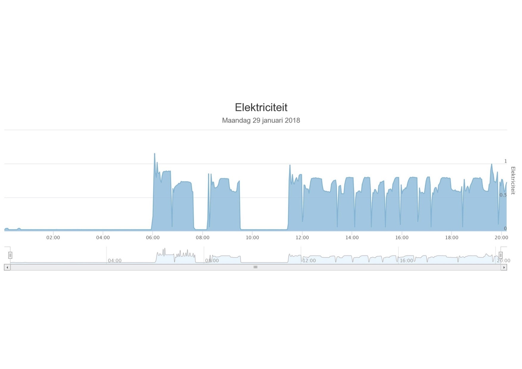

Even kijken of dit werkt, grafiek van 2 dagen geleden van mijn ecodan, bij een buitentemp van zo'n 11 graden. Opvallende neerwaartse pieken waar ik geen verklaring voor heb.

corsat schreef op woensdag 31 januari 2018 @ 20:16:
Na 17:00 ongeveer worden de tussenpozen langer, wat zou het verschil kunnen zijn tussen de periodes met de kortere en langere tussenpozen ?
Dat zijn start/stops omdat de Ta/Tr te ver oplopen omdat je teveel flow of te weinig afgifte hebt.
Heb je hier ook last van bij koudere temperaturen :?
Je kunt in Enelogic ook de Tb laten zien in de grafiek door op het Celcius tekentje te klikken :P

Volgens mij niet of minder spikes bij lagere temperatuur maar ik kan nu meer loggen en kijken wat er gebeurt. Heb idd war regeling en een naregeling op temp. in 1 kamer. Ik ga de war 1 graad verhogen.
[quote]Grolsch schreef op woensdag 31 januari 2018 @ 20:37:
Dat zijn start/stops omdat de Ta/Tr te ver oplopen omdat je onvoldoende flow of afgifte hebt.
Wel "leuk" om te zien dat ik niet de enigste Mitsu gebruiker ben met die "rare" spikes.

Even voor de goede orde, ik stel een vraag zo dat de eigenaar/Corsat zelf tot een plausibele verklaring kan komen, ik ben geen examinator om iets als goed of fout beoordelen, wie ben ik om uberhaupt te pretenderen dat ik het zou weten.
@Verwijderd Ik weet ook niet zeker dat het daar weg komt, alleen lijkt het mij een plausibele verklaring voor dit gedrag.
@corsat is bij dit gedrag 1 groep dicht :?

corsat schreef op woensdag 31 januari 2018 @ 20:44:
Rush naar een potentiele/mogelijke oplossing. :'( Wat is de logica achter deze actie, wat mag je er wel/niet van verwachten en waarom ?

Bij mij staat alles open, vloerverwarming zonder temp begrenzing, alle thermostaat kranen staan op 5. Wellicht een te lage war temp en daardoor een teruglopende delta tussen ta en tr.
Grolsch schreef op woensdag 31 januari 2018 @ 20:46:

' @corsat ik denk dat je eerst zonder thermostaat een stabiel systeem moet zien te krijgen, en pas daarna proberen te begrenzen. Nu weet je niet wie wat veroorzaakt.

corsat schreef op woensdag 31 januari 2018 @ 22:14:
Klinkt niet onlogisch, maar is die Tr nadert Ta te dicht, teruglopende deltaT, na die flits-stop dan zo maar opgelost en kan hij weer 30 - 45min. verder ? Klinkt op de een of andere manier nog niet helemaal echt bevredigend. Tussen 14:00 en 16:00 3 a 4 flitspauzes.

Misschien een idee want bij mij zie ik iets soortgelijks maar dan veel trager en langer uitgevoerd.
Bij een stijgende buiten temp berekend de war telkens een lagere ta . Dat heeft als gevolg een pauze van half uur omdat mijn massa die daling niet kan volgen. Na de gewenste afkoeling gaat hij weer verder.
Mogelijk reageerd mitsu hier feller op en krijg je daardoor korte pauze, en bij buiten temp daling precies andersom, korte pulsen omhoog

@corsat ik herken dat gedrag als er te weinig warmteafgifte is en het probleem zal (verwacht ik) minder worden als je de Ta verhoogt.
Dat het opgenomen vermogen aan het einde van zo'n runnetje oploopt heeft volgens mij te maken met de instelling "Aanpass. versch. W/P thermo" en dan de ingestelde bovengrens. Hier stel je in hoeveel graden de Ta mag stijgen om pendelen te voorkomen.
Ik verbaas mij er ook nog steeds over dat de Mitsu geen instelling heeft van "minimale stilstandtijd compressor" want ook bij mij begint de WP binnen 3 minuten weer opnieuw als ik dit gedrag zie.
Bij mij komt het alleen voor bij specifieke omstandigheden (als alleen de badkamer warmte vraagt).

Toch weet ik wel bijna zeker dat de WP dit niet doet, al heb ik er nooit "live" bij staan te kijken, en ik heb geen Ta historie gegevens.
Daarom vindt ik mijn Mitsu ook vrouwelijk, de regeling is niet altijd even goed volgbaar of logisch :P
Misschien dat andere Mitsu gebruikers hier een verklaring voor hebben :?
Dat de WP weer zo snel aan gaat komt (denk ik) omdat de pomp nog nadraait. Als de WP buitenunit stopt met verwarmen en de primaire pomp draait na zakt de Ta natuurlijk vrij snel waardoor de WP weer snel aan gaat :? Of denk ik nu verkeerd :P
Ik kan wel eens proberen die nadraaitijd te verkorten.
Kan me niet voorstellen dat met jou massa je water zo snel afkoelt.
Als ik mijn vloer twee uur uit zet merk ik niks van koud retour water. Twintig cm beton koelt niet zo snel af

De Tr zal niet zo gek veel veranderen als de wp even uitstaat maar de Ta wel. Waar die bij actieve wp een T heeft die ca 5 graden boven Tr wordt verwarmd zal hij bij inactieve wp heel snel op dezelfde T zitten als Tr. Ik vind het zelf wel een logische verklaring voor de problemen en mogelijk dat de nadraaitijd er iets in kan veranderen. Bij mijzelf is die nadraaitijd ook erg lang en geen idee eigenlijk wat dat voor voordelen heeft. Ik heb ook nog niet echt de instellingen voor nadraaitijd nagekeken.

De Ta koelt vrij snel af en zal vrij snel op niveau Tr zitten als de pomp doorloopt naar mijn idee.
De vloer heeft ook niet de temperatuur van Ta natuurlijk.
Aangezien de Dt meestal klein is praat je ook over minimale verschillen
Ik kan ook niet exact achterhalen hoe de Mitsu precies regelt. Hoe ver mag/moet gemeten Ta zakken voordat de WP weer aanspringt :? Ik kan hier geen instelling of documentatie over vinden.
Stel dat de Mitsu zegt "If gemeten Ta = -1 graad onder setpoint Ta > Start WP" dan kan ik me voorstellen dat dit resulteert in dit gedrag. Maar nogmaals, ik weet het niet zeker, en kan het al helemaal niet onderbouwen.
"Gelukkig" heb ik hier bijna geen last van, normaal gesproken draait mijn WP mooie lange runs zonder onderbrekingen.
Alleen in het geval van relatief hoge Tb (dus relatief lage Ta) en alleen de badkamer vraagt warmte zie ik dit gedrag. Dat duurt dan max een uurtje met +- 4 start/stops en dan is de badkamer op temperatuur en gaat de WP weer in de standby.
Het is denk ik inherent aan de gekozen methode, en het is wel op te lossen door gewoon alle groepen open te gooien en te accepteren dat de rest van het huis warmer wordt als gewenst, maar dat wil ik dus niet :P
Het mooiste zou zijn dat je in de WP kon aangeven dat er een minimale stoptijd compressor is zoals je bij veel andere WP merken wel kunt instellen.

Dat verschil tussen Ta en Tr van ca 5 graden treedt hooguit op bij zeer hoge belasting, de grafiek laat zien dat dat die dag niet aan de orde was, 's ochtends een lange pauze, opgenomen vermogen ruim < 1.000W

Het ziet er toch echt naar uit dat het serieus koud gaat worden in Twente volgende week :o
Afbeeldingslocatie: http://i65.tinypic.com/2wrf5ow.jpg
PVOUPUT - 13.400WP - Twente
