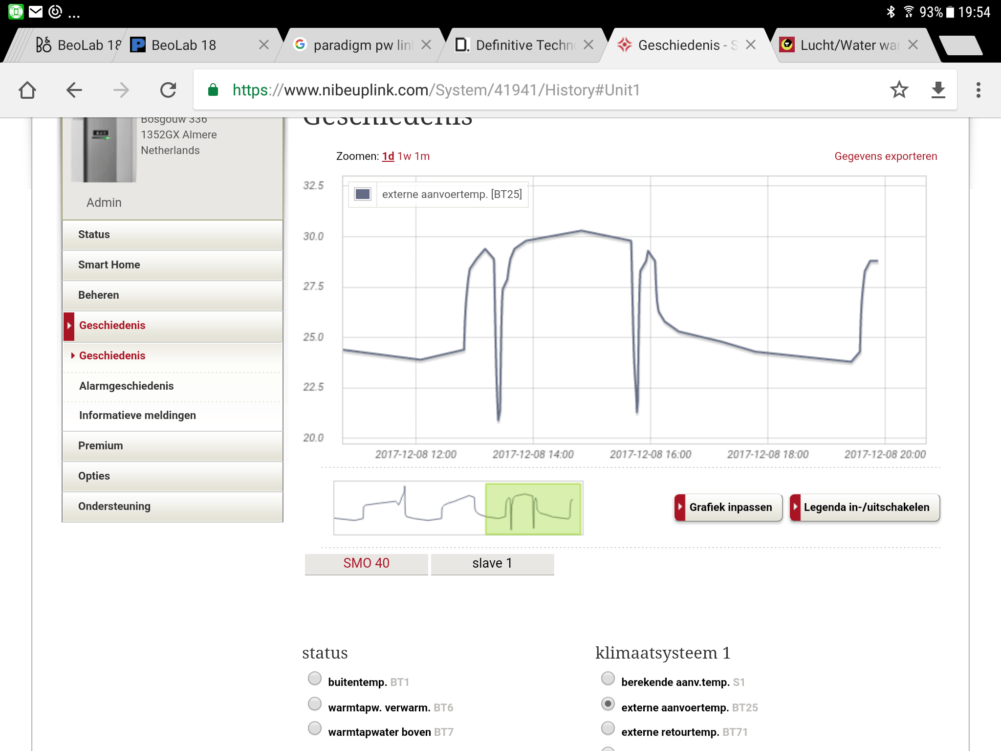

Het defrost feest is vandaag weer begonnen met 1 graden buiten, sneeuw, wind en hagel
Afbeeldingslocatie: https://tweakers.net/ext/f/tE7400dSrboqPcPNRx0Ox00z/full.png
Eens kijken wat er gebeurt als ik instelling compressor frequentie wijzig. Hij is nu zo ingesteld in menu dat vanaf een graad of 2 buiten T compressor freq. min 56hz is. Draait ook zo'n standaar 6 graden dT.
Benieuwd wat er gaat gebeuren als ik instel dat ef op minimum frequentie gedraaid mag worden bij deze buitentemperaturen.
