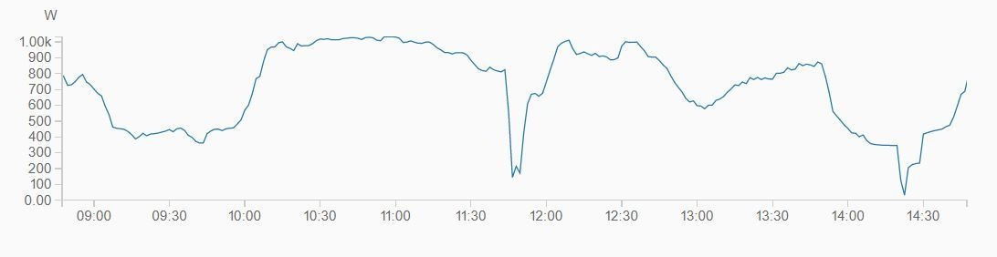

Om een indruk te krijgen van wat een defrost bij mij ongeveer kost:
ELGA defrost

amarkest schreef op donderdag 7 december 2017 @ 16:38:
Check zoiets is t bij mij ook
Rijtje defrosts
Afbeeldingslocatie: https://s17.postimg.org/9g6p1zzwv/Schermafbeelding_2017-12-07_om_16.41.23.png

mkleinman schreef op donderdag 7 december 2017 @ 12:49:
Ik heb het snel met de hand nagerekend en dat komt wel vrij aardig uit. Ik kom met de hand nagerekend uit op 0,044kWh. Mijn software rond af op 2 cijfers achter de komma. Dus 0,044 = 0,04kWh.
Meerdere defrosts bekeken en ik kom op 0,01kWh..
Klopt ook wel als je de defrost patronen van de carrier vergelijkt met de toshbia
Toshiba:
Afbeeldingslocatie: https://s17.postimg.org/ker5bhg2n/Schermafbeelding_2017-12-07_om_18.30.33.png
Hier de defrosts bij Martin (zal niet naar het plaatje linken)
http://www.familie-kleinm...e/defrosts-nader-bekeken/

@mkleinman ik heb het nog niet kunnen controleren bij de Elga, maar ik verwacht dat niet iedere defrost hetzelfde verbruik heeft.
De start word bepaald door een te lage verdampingstemperatuur in het buitendeel. Dus een te lage zuigdruk voor dat moment.
Het einde van de defrost word bepaald door een bepaalde temperatuur van de condensor (buitendeel)
De windkracht, regen, buitenT enz hebben effect op een defrost.
Maar hoe intelligent de Elga hierin is weet ik niet, maar verwacht geen dom tijdprogramma

Knowbody schreef op donderdag 7 december 2017 @ 21:18:
Mijn Daikin vervangt een goede Nefit HR die al zuinig stookte. Van 2400 naar minder dan 500 m3. Maar de Daikin heb ik dan ook zo weten op te voeden dat ie niet snel in de verleiding komt een beroep te doen op het gasdeel.
Staat uiteraard een toename van stroom tegenover. Dat dek ik grotendeels af met salderen.
Maar jouw installatie bevat dus de warmtepomp en de bijbehorende CV ketel? Momenteel is dat de Intergas HReco 36 CW5 ketel, deze heeft een minimumvermogen van 7,9kW.
Afbeeldingslocatie: https://i.imgur.com/lvKGDl7.pngbron
Ga je dan niet enorm pendelen? Als de WP al 5-6kW uitspuugt en bemerkt dat er meer vermogen benodigd is zit je ineens op 13kW (of schakelt de warmtepomp uit als hij overgaat op gasbedrijf?)
Werking volgens de fabrikant:
De capaciteit van deze warmtepomp is sterk afhankelijk van de buitentemperatuur. Bij 7 graden buiten temperatuur en 35 graden systeem temperatuur levert hij 7,4kw verwarmings capaciteit. Bij -10 is dat 6kw alleen is het omschakelpunt naar cv-ketel bedrijf vaak rond het vriespunt.
[ Voor 17% gewijzigd door Wolly op 07-12-2017 21:29 ]

Wolly schreef op donderdag 7 december 2017 @ 21:27:
[afbeelding]bron
Ik vraag niet veel aanvoertemperatuur. Als de ketel al bijspringt dan is er ook daadwerkelijk behoefte. De boel gaat dan snel naar een graad of 38. De ketel doet echter in deze setups niet lang mee.
Deze hybride is sowieso heel geschikt voor systemen die liever met hogere temperatuur werken, oudere woningen, radiatoren. En daar is die 50% besparing die ze vermelden op gebaseerd.
Pendelen doet ie niet. De HR gaat uit maar de WP gaat gewoon door. Uitermate goede samenwerking!
Ik stop ermee.

  • amarkest
  • Laatst online: 01-11 22:00
Tomexergie schreef op vrijdag 8 december 2017 @ 09:22:
Geluid door Wp is en belangrijk onderwerp, maar een beetje ondergeschoven kindje. Pas later na klachten wordt onderzocht wat er aan te doen. De WP gedurende de nacht op laag niveau of uit zetten (als dat kan worden geprogrammeerd en dat kan met die simpele Elga niet.)
De verschillen zijn groot. Mijn Toshiba/elga maakt veel geluid, zoveel dat mijn echtgenote hem de deur uit wil doen(of ik..) Ik zal in het voorjaar een andere WP moet installeren.
Hoe krijgen we een redelijk objectief vergelijk van de merk en type l/w warmtepompen? Geluidsdruk op b.v. 1 meter???
ELGA/Toshiba:
Ik heb het gierende geluid van de koelleiding bij volvermogen er uit:
's morgens om 3,30 schakel ik automatisch (homewizard/klikaanklikuit) een paar 500w radiatorkacheltjes (staan er al ivm condensvorming in de hoeken van de uitbouw) aan.
En waarachtig geen gegier meer 's morgens vroeg in de leiding als ELGA aan 't werk gaat.
561w was het hoogste vanmorgen bij buitentemp van 1,8c
