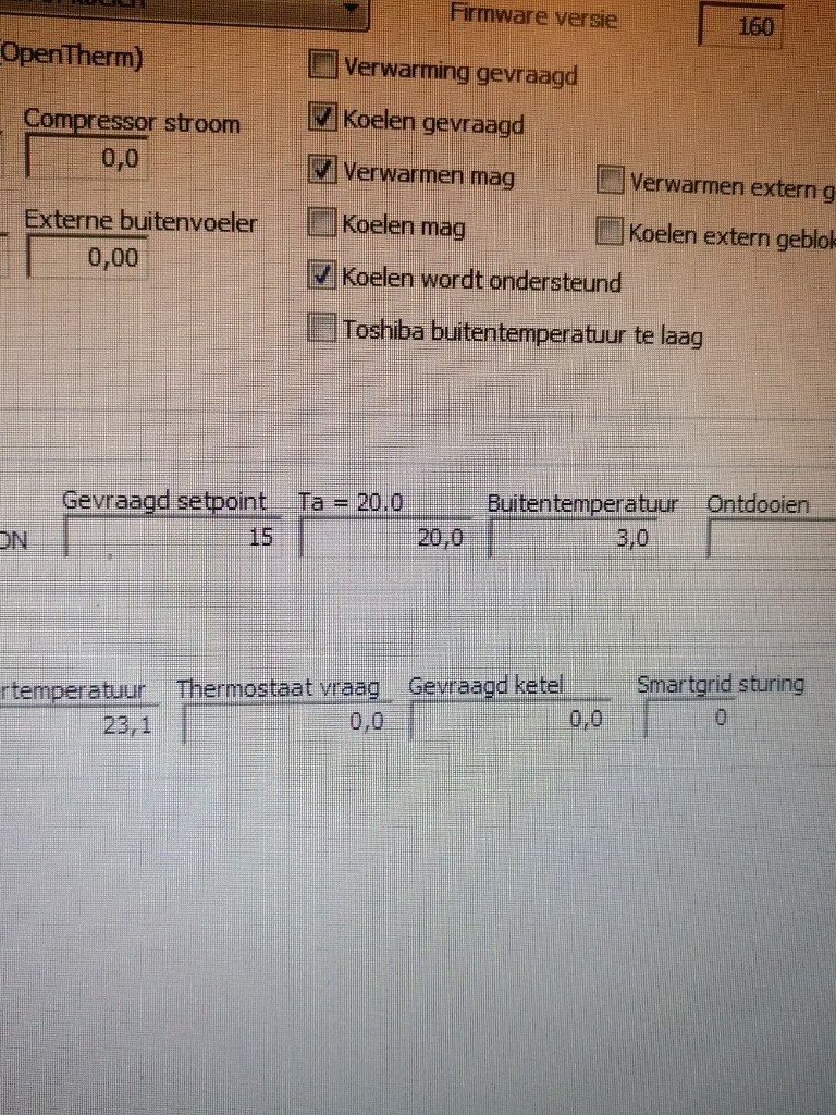

avandermeulen schreef op vrijdag 19 januari 2018 @ 10:31:
@Groen-doen!
Mogelijk het volgende:
Probeer het afschakelpunt van 4°C via parameter P62 in de Honeywell thermostaat te verlagen als dat tenminste nou nog op de standaardwaarde staat.
Uit versie 15.3 van de installateurshandleiding
9.2 Regelstrategie
Om de Elga zo economisch mogelijk in te zetten, schakelt de warmtepomp standaard uit bij buitentemperaturen
lager van 4°C. De warmtepomp schakelt weer in als de temperatuur 6°C of hoger is, de watertemperatuur laag
genoeg is en de warmtevraag is weggeweest (de CV-ketel heeft eerst de ruimte op temperatuur gebracht). De
ketel of stadsverwarming en stooklijn in de Elga moeten dus hoog genoeg zijn ingesteld om de woning op temperatuur
te krijgen.
9.2.1 Buitentemperatuur onder 4°C
Als de gemeten buitentemperatuur lager is dan 4°C, zal de Elga regeling alleen de CV-ketel sturen voor verwarming.
De gewenste aanvoertemperatuur wordt dan berekend volgens de met de dipswitches ingestelde stooklijn.
Het afschakelpunt van 4°C is te verstellen via parameter P62 in de Honeywell thermostaat
Ik heb dipswitch B8 zo ingesteld dat de Elga ook onder 4 graden actief is. Maar waar kan ik de parameter P62 vinden op de thermostaat? Ik heb de handleiding er bij gezocht maar kan daar niets over terugvinden helaas.

Bram-Bos schreef op vrijdag 19 januari 2018 @ 10:36:
Test was thermostaat 1 graad naar beneden, en na 2,25 uur weer omhoog. Werkt prima om #elgahybernation te induceren. Nu dus niet meer.
Ga het zeker nog eens doen bij Tb < 4
Verwacht zelf dat je geen problemen meer gaat krijgen, de elga was in de war van de verkeerde ntc waarde.
Daar ben ik wel heel benieuwd naar, want het gedrag treed volgens mij alleen op bij Elga's waarbij de begrenzing er af is. We moeten nu niet hebben dat hij het straks tussen de 4 en 7 graden goed doet, maar onder de 4 weer in de #Elgahybernation vliegt.

Ramon_1984 schreef op vrijdag 19 januari 2018 @ 11:12:
Die NTC-weerstand die er in zat was de standaard-weerstand die in alle Toshiba-Elga's zit. Dus zo logisch vind ik het niet. Het komt meer over als een design-foutje.

Groen-doen! schreef op vrijdag 19 januari 2018 @ 11:47:
Ik heb de Elga begin 2016 geinstalleerd, dus zal zeker een oudere versie zijn!
Maar dipswitch A2 staat op DUO bedrijf en B8 staat ook goed ingesteld. Dus daar zal het zeker niet aan liggen!
Om er iets zinnigs van te zeggen zou je toch wat meer gegevens moeten verzamelen over de momenten van uitschakelen Elga en aanschakelen CV-ketel. Registreer je kWh-gebruik van je Elga bv.? En de binnen-T?
Derde test #elgahybernation met andere NTC-weerstand, bij Tb=2,5 geslaagd! Elga toert mooi op, drie uur en een kwartier nadat ik handmatig de T-set 1 graad verlaagd had.
Bij mij lijkt het probleem dus opgelost hiermee.
Tweede case dus @mjkbkp. Hopelijk lukt het daar ook!
Wand-temperatie in een A+++-monument uit 1865 met een Pana Mono. Gasloos sinds juli 2017. De afsluitboete bestaat niet

@Bram-Bos Gisteren had ik het niet verder optoeren van de Elga ook opeens, nooit eerder opgemerkt. De Elga had 10 uur uitgestaan door de zon. De Elga moest aan de slag, maar kwa niet hoger dan 660W. Na een herstart ging hij wel optoeren naar 1053W. Ik denk dus dat Techneco de aanpassing bij iedereen zou moeten gaan uitrollen. Sowieso lijkt mij dat handig om alles consistent te houden, ook qua software.
  • Bram-Bos
  • Registratie: December 2015
  • Laatst online: 27-09 16:05
Beginner schreef op zaterdag 20 januari 2018 @ 09:04:
@Bran-Bos Gisteren had ik het niet verder optoeren van de Elga ook opeens, nooit eerder opgemerkt. De Elga had 10 uur uitgestaan door de zon. De Elga moest aan de slag, maar kwa niet hoger dan 660W. Na een herstart ging hij wel optoeren naar 1053W. Ik denk dus dat Techneco de aanpassing bij iedereen zou moeten gaan uitrollen. Sowieso lijkt mij dat handig om alles consistent te houden, ook qua software.
Ja, dat lijkt me ook. In dit geval betreft het echter alleen een hardwarematige aanpassing. Die zelfs door de gebruiker zou zijn uit te voeren (NTC vervangen, klik-klak-klaar).
Ik ben benieuwd hoeveel Elga's er ongezien last van dit probleem hebben!

Nee, ik niet. En ook ik heb de 20c weerstand Ta=20(is geen ntc trouwens, want weerstand blijft gelijk bij wisselende temperatuur)
Afbeeldingslocatie: https://tweakers.net/ext/f/aS5oSRzwUeFuVLbal4EoPNGn/full.jpg
De vaste weerstand is een "fake" ntc om de unit op en af te toeren.
Gevraagd setpoint lager dan vaste waarde is aftoeren, gevraagd setpoint hoger dan vaste waarde is optoeren. Hoe groter afwijking tussen gevraagd en vaste waarde van 20, hoe sterker de reactie van het buitendeel.
Deze regeling is gemaakt om de L/L regeling in het buitendeel, geschikt te maken voor communicatie met het Techneco L/W binnendeel.
@Bram-Bos was de vaste waarde van 20 bij jouw gaan afwijken oid?

Nee, niks afwijking. Kennelijk genereerde deze waarde de #elgahybernation. Bij mij en mogelijk bij een flink aantal andere Elga-bezitters.
