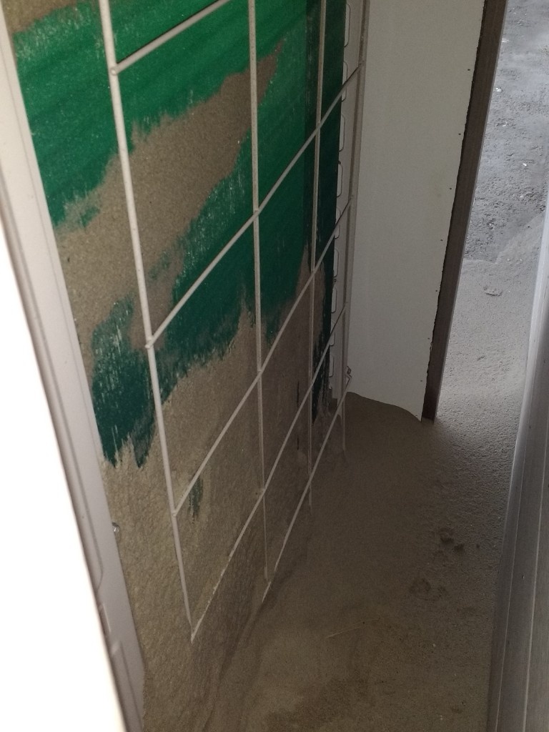

interessant over dat coaten trouwens. ik heb ingemetselde stalen lateien boven rollaagstenen, zijn gepoedercoat.
de leverancier rade het me aan... ivm met afstand tot de kust.... ongeveer 8km. Maar als ik langs bouwprojecten in omgeving rij.. zie ik ze nooit coaten... en meestal liggen ze dan in het zicht... dat liggen ze bij mij niet.

@Guido87 @kmf Kijk... Hier is coating een vereiste van de fabrikant.
Je ziet het groene spul ook goed zitten.... tussen het zand :X
Afbeeldingslocatie: https://tweakers.net/ext/f/I5Cpb7zWRSDDpmAnunsJkul1/full.jpg

zal bij mij thuis wel meevallen... en veel zullen hun warmtepomp ook weleens poetsen ;-)
op me werk zijn ze trouwens vaak helemaal dichtgekoekt...
zit in de agri bulk overslag in haven...
hoe reinigen ze die wisselaars eigenlijk??

@Guido87 dat is afhankelijk van het soort vervuiling.
Dit zand verwijderen gebeurd na iedere storm of maandelijks met schep en tuinslang.

  • godfriedd
  • Laatst online: 11-08 20:49
godfriedd schreef op woensdag 17 januari 2018 @ 12:43:
Ik check het niet dagelijks maar het lijkt alsof dat spul weinig tot geen water opneemt. In eerste instantie had ik wat platen glaswol op dezelfde plek. Werkte voor het geluid overigens ook aardig goed maar die waren na een paar dagen regen loodzwaar en doorweekt. Datzelfde gebeurt met dit spult niet lijkt het. Ik zal vanavond eens checken hoe het er nu bij staat.
@Verwijderd Ik heb nog even gecheckt gisteren. Het spul is totaal niet zwaarder geworden, alleen oppervlakkig een beetje vochtig. Het lijkt erop dat het gewoon niet echt water vasthoudt. Ik had ook vooraf gemaild of dit spul outdoor te gebruiken is en dat was geen probleem volgens de leverancier.

godfriedd schreef op donderdag 18 januari 2018 @ 09:57:
Oké interessant wellicht ook eens proberen of ik op die manier het omgevingsgeluid kan reduceren.
Vandaag is het dak van de omkasting los gewaaid.
