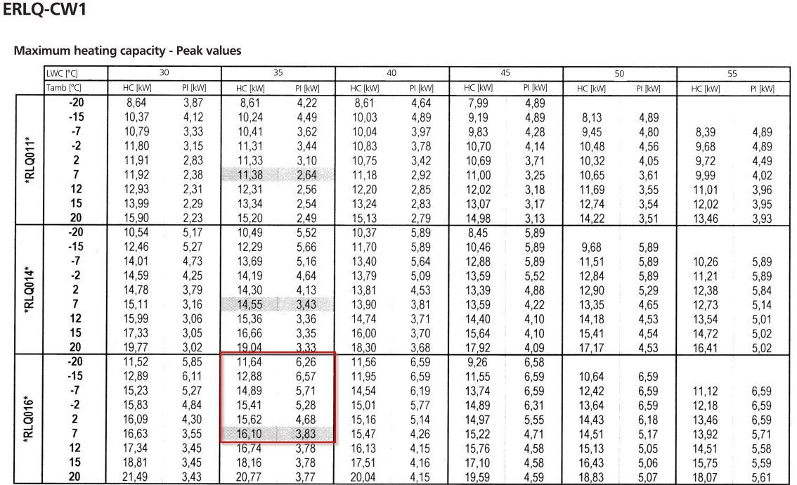

psy schreef op dinsdag 16 januari 2018 @ 16:43:
Wij hebben een Daikin LT 16 kW. Ik vind de keuze voor zo'n dikke warmtepomp wel opvallend bij een nieuw goed geïsoleerd huis. Wij hebben een bungalow uit '70, wel met een nieuw geïsoleerd dak, maar de spouw is nog niet na-geisoleerd en de vloer kunnen we niet isoleren. Dan ben je wel blij met "wat meer".
Hij warmt de boiler razendsnel op. Heb het nog niet van volledig koud naar geheel opgewarmd gemeten maar hij is snel. En dat is prettig want al die tijd heb je géén ruimteverwarming :)
Een dikke warmtepomp kan wel minder ver terug moduleren hou daar rekening mee. Bij ons is de laagst geziene kW waarde zo'n 4 kW.
Nog een nadeel van de grotere L/W's is dat je een dubbel zo hoge buitenunit krijgt, bij Daikin geloof vanaf de 11 kW.
Bij een iets bovengemiddelde vrijstaande woning, met een behoorlijke SWW wens, kom je vrij snel op 14 of 16 kW.
Ikzelf heb de 11kW, of kleiner nog nooit gezien, alleen 14 en 16.
Maar heb inderdaad wel eens vraagtekens gezet bij die vermogens.
Het lijkt of alleen de Daikin Altherma met zulke hoge vermogens wordt aangeboden.
Wat doen die dingen bij - 10 nog qua vermogen? Zakken ze ver in oid?

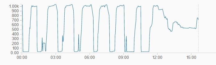

  • Knowbody
  • Laatst online: 18-09 22:04
kmf schreef op maandag 15 januari 2018 @ 10:06:
dat was eigenlijk de reden voor mijn vraag. Wat is een normale "defrost"-getal. En hoe lang zal zoiets duren? tot nu toe zie ik toevallig dat mijn panasonic aan het defrosten is. Ik heb zelf geen idee hoe vaak dat gebeurt (en ik blijf er ook niet bij staan om te meten hoe lang het duurt)
Ik heb ook (nog) geen youless hangen om dit in de gaten te houden. Maar zelfs als deze morgen is binnengekomen, dan weet ik nog steeds niet wat "normaal" is.
Klopt, daar wordt het huis warm van ;) maar het ontdooien kost ook energie. Met een COP van 4 zal dat dus "gratis" moeten zijn, maar over het algemeen is dat toch 10% van jouw WP-verbruik zo denk ik.
Tja. welke dimensionering? Een ondergedimensioneerd WP zal vaker moeten defrosten? Of is het juist omgekeerd?
Hangt af van een aantal parameters.
Doorgaans elke 40-45 minuten een defrost is prima.
Als je het niet merkt is het helemáál prima. Je zou er ook niets van moeten merken.
Het kost rendement. Dat is een consequentie. Je kunt het defrosten beperken door niet teveel vermogen te vragen. Dat bereik je door constant te stoken met dezelfde Ta.
Een stooklijn die een behoorlijke helling heeft laat de WP in de praktijk flink jojoën.
Hier heb ik het anders gedaan. De stooklijn niet meer dan een graad laten veranderen tussen 0 en 8 graden ofzo. En hoe kouder het wordt, hoe lager de Ta. Bewuste keuze. Stooklijn is dus andersom.
Ruimtetemperatuur varieert dan wat maar dat doet het buiten het stookseizoen ook, nietwaar? En zijn we thuis dan afhankelijk van andere weersinvloeden zoals zoninstraling plussen of minnen we de Ta een beetje. Maar hij springt later in de avond weer naar de default instelling.
Als het vriest is de lucht veel droger. Defrost zijn dan zelfs niet aan de orde.

Oxellaar schreef op dinsdag 16 januari 2018 @ 22:48:
-20 --> 11,6
-15 --> 12,88
-7 --> 14,89
-2 --> 15,4
Afbeeldingslocatie: https://tweakers.net/ext/f/2qFgzcoWAqyzSpAjFNUAC7sL/medium.jpg
heb net even gekeken, momenteel voor TA=35 bijna 11 kW bij 0,8 graad.
Gaat best hard als je bedenkt dat bij 7 graad buitentemperatuur slechts 4 kW wordt geproduceerd (wel TA=28).
Veel warmteverlies door de spouw :9 projectje voor de zomer
[ Voor 13% gewijzigd door psy op 17-01-2018 09:15 ]

amarkest schreef op dinsdag 16 januari 2018 @ 13:05:
Welke Thermostaat hangt er bij jou aan de ELGA?
Ik heb een HCMT welke voor het aanpassen van de FW160 parameters geschikt is, maar voor het regelen van modulatie en kamertemperatuur (RAR) is het een vreselijk ding. Veroorzaakt, bij handmatige en geprogrammeerde kamertempratuurverhogingen,rare DIPs (ELGA gaat uit) van 30-50min. Verder zie ik een Manhatten-profiel in de Kwh-statistieken, lijkt wel een aan/uit gedrag.
Ik heb vandaag de CELCIA 20 weer opgehangen.
veroorzaakt geen DIPs en (rara??) ELGA moduleert beter.
Bovendien kan je met de CELCIA 20 0,2c stappen verhogen, hetgeen overeenkomt met de comfortschommeling, waar vrijwel alle thermostaten op sturen. (WAF is hier gunstiger door, bij mij althans).
Hoe kan dat, die dips enz? Ik heb ook de HCMT en zeker ook pieken en dips. De HTCM heeft de mogellijkheid om een NTC buiten de thermostaat aan te sluiten. Een NTC met thermische traagheid er omheen (c.a. 2 uur) helpt en de het aan/uit gedrag is veel minder en meer modulaties. De onverklaarbare dips blijven, dus het ligt niet aan de NTC van de HCMT. Maar interessant, toch maar eens de Celcia 20 er aan hangen.
Kan je een grafiek laten zien?
Moet je niet gewoon uit gaan van een Warmte Verlies Berekening bij het bepalen van vermogen van warmtepomp ? Althans zo is het bij ons gegaan. Eerst ook 14 kW en na de wvb werd het een 9 kW
Het is natuurlijk simpeler met W/W omdat je niet uit gaat van bron onder 0 celcius.

jacovn schreef op woensdag 17 januari 2018 @ 10:42:
Ja zeker, maar als ik zie dat de 16kW nog +/-13kW is bij - 10 dan klopt het voor veel woningen wel, kijkend naar de WVB. Zeker met SWW verbruik erbij.

  • amarkest
  • Laatst online: 09:56
Tomexergie schreef op woensdag 17 januari 2018 @ 09:17:
tja, net een andere HCMT opgehaald bij de installateur. vd week maar 's kijken of die ook zulke rare DIPs veroorzaakt.
komende 2 dagen maar ff de CELCIA 20 in bedrijf houden, omdat de WAF er anders onder gaat lijden.
Bij ontstaan van een DIP direct 0,5c extra omhoog op HCMT en ELGA slaat meteen aan, anders blijft de DIP tussen de 30-50min voordat ELGA weer wakker wordt.
onderstaand grafiek van gisteren, voor 12.00 HCMT aan de muur, na 12.00 CELCIA 20.
Afbeeldingslocatie: https://tweakers.net/ext/f/MnzMRPgoBjyKrx7o62LXeru3/thumb.jpg
grafiek van vandaag geheel zonder DIPs, alleen die van de defrosts.
Afbeeldingslocatie: https://tweakers.net/ext/f/H0GyYVAXJjxI6TDMSwXfllAv/thumb.jpg

amarkest schreef op woensdag 17 januari 2018 @ 12:08:
Toch wel een behoorlijk verschil, heel merkwaardig, want volgens Techneco geefet HCMT alleen T-Tset door en doet verder niets.

Tomexergie schreef op woensdag 17 januari 2018 @ 16:50:
vd week die andere HCMT nog ff testen en kijken of ie die DIPS ook doet bij CONTINUE temp en dan 0,5 verhogingen.
Ik draai niet in DUO-mode en op RAR niet op WAR, wellicht maakt dat nog verschil.
ik zal straks ook nog ff een verhoging van 0,6c op de CELCIA doen, kijken of dat ook een DIP geeft.
@Tomexergie
Net de CELCIA 20 met 0,6c vraag verhoogd, geen DIP maar verhoging van Kwh's op ELGA.
@Bram-Bos : had jij de sensor van de CELCIA weer in originele staat gebracht?
