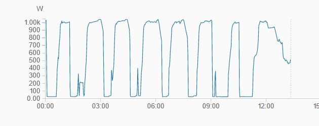

Ik heb hem tijdelijk uitgeschakeld omdat ik het huis niet warm kreeg (en dus op gas over ben gegaan). Typefout met de waardes gemaakt: bij -3 buiten: 48 graden, bij 10 graden buiten: 44 graden.
Hij verbruikt momenteel trouwens continu ca. 900watt.
Markprinsen schreef op maandag 15 januari 2018 @ 13:23:
Op max zou hij 1400-1500W moeten opnemen. Kijk maar eens een dag zonder WP, hoeveel m3 je verbruikt, bij welke buitenT. Deel dat door 8 en nog een keer door 24h, dan weet je ongeveer welke capaciteit een WP onder die omstandigheden zou moeten leveren per uur.

Ik zit ook weer eens in dubio :P
Gisteren mijn stooklijn maar weer eens aangepast naar Tb 10 = Ta 28, Tb= -5 - Ta = 35.
Buiten nu +5, de pannen rammelen op het dak hier in Twente en de kamer temperatuur zakt zelfs iets in (nu 20,2 in de keuken, terwijl het vanochtend 20,4 was).
Op een "normale" dag gaat dit dus gewoon goed, maar op dit soort "uitzonderlijke" dagen niet.
Moet ik nu voor dit soort dagen de stooklijn permanent verhogen :?
Ik ben voorstander voor een nieuwe regeling de WIND+WAR regeling die hierin voorziet :P
Eigenlijk zou het voor dit soort situaties gewoon prettig zijn dat de Ecodan ruimtecorrectie kan toepassen. Daarmee los ik op de zaak dit "WAR" probleem op. %IF% $ruimtetemperatuur$ = 1 graad onder setpoint *THEN% %increase% Ta met 5 graden, zoiets :P
Ik denk dat ik maar voor gemak ga en de stooklijn weer terugzet naar +10 Ta = 30 :P
Afbeeldingslocatie: http://i64.tinypic.com/zvzryu.jpg
[ Voor 3% gewijzigd door Grolsch op 15-01-2018 21:02 ]

@Grolsch
Goh, jij ook hetzelfde probleem met WAR-only :P. Hoe willen ze al die miljoenen huishoudens van het gaf af krijgen met dit soort slechte regelingen. Elke week de installateur op de koffie om de stooklijn bij te stellen? Of je zet je Ta op 55°C en gebruikt een aan/uit thermostaat.
[ Voor 5% gewijzigd door Dre op 15-01-2018 21:06 ]
  • kmf
kmf
Dre schreef op maandag 15 januari 2018 @ 21:05:
@Grolsch
Het zal zoveel mogelijker zijn als de stooklijn of andere instellingen op afstand aangepast kan worden. Dat zal namelijk betekenen dat je met een script deze aan kan passen. En je dus veel meer mogelijkheden heb met reguleren.
@Dre ik heb thermostaten hé ;) WAR only werkt in 99,9% van de gevallen gewoon niet, bij de huizen die ik persoonlijk ken in ieder geval niet. Vandaag maar weer eens "bewezen".
Op rustige / zonnige dagen schakelt de thermostaat de WP om 10:00 al uit vanwege de zon, op winderige dagen krijgt de WP het niet warm met een te lage stooklijn.
Op de zaak hebben wij een kieback & peter regeling, en deze werkt met WAR en ruimtecompensatie. Dan wel met een gasketel, maar is ruimtetemperatuur 1 graad onder setpoint + Ta met 10K. Dat werkt eigenlijk gewoon erg goed. Als het te warm wordt in de ruimte gaat er ook 10K van de gewenste Ta af.
[ Voor 18% gewijzigd door Grolsch op 15-01-2018 21:12 ]

@ grolsch, ik meet met mijn youless het totale e verbruik en via so het vermogen van de wp. Het e element zit op een aparte groep en zie ik op mijn totaal e verbruik.
Mbt regeling van de wp, ik herken het gepiel met instellingen, ik wil ook een regeling die volledig auto werkt door weer en wind en dat is aardig gelukt, juiste war en een temp sturing op de studeerkamer die als het daar te warm wordt de wp stopt. Deze kamer is wind gevoelig dus daar zit mijn correctie voor winderige dagen >:) .

Aha daar geef je niet eens zon slecht idee......
Ik heb uitbouw die voor 75 procent in buitenlucht staat.
1 PVoutput . Dongen NB
  • Oxellaar

https://pvoutput.org/intraday.jsp?id=50707&sid=47192
De lijntjes zijn wel een stuk strakker geworden.

  • Noord27
  • Laatst online: 08:19
@amarkest Wat is 'normaal' moduleren? Dit zijn de afgelopen 24 uur. Naast een weekprogramma instellen zijn we er al bijna een jaar niet aan gekomen.
Afbeeldingslocatie: https://www.mupload.nl/img/2nvltlqkhi.png
[ Voor 28% gewijzigd door Noord27 op 16-01-2018 13:21 ]

  • amarkest
  • Laatst online: 20-09 11:08
Noord27 schreef op dinsdag 16 januari 2018 @ 13:20:
dat ziet er beter uit dan bij mij:
Afbeeldingslocatie: https://tweakers.net/ext/f/dfA5aAV5UkZiclsapYQAiJIe/thumb.jpg
voor 12.00 hangt HCMT en na 12.00 hangt CELCIA er aan.
  • Noord27
@amarkest
Wazig! Een andere kamerthermostaat zou toch geen invloed moeten hebben op het regelgedrag van de Elga; zou je denken..
De software van de Elga schijnt aardig dicht getimmerd te zitten. 1:1 vergelijken is daarom lastig. Zeker ook met wellicht verschillende firmware versies?
Kan ik achterhalen welke firmware er aanwezig is op een Elga?
Het enige wat ik kan bedenken is een flippende warmtesensor in de HCMT, want ook de Isense veroorzaakte, dacht ik, niet van die rare dips.
FW: als je op de HCMT bij de ketel(ELGA) parameters kan komen, kun je FWversie in P33 aflezen.
Bij mij zit er ook een sticker op de printplaat (zwarte box). 12.65 dat was de oude voordat FW16.0 erop gezet was.
