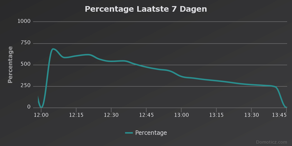

Inderdaad bij mij 45 graden, en eenmaal per dag op temperatuur brengen op een "COP-gunstig-tijdstip" (14.00).
Ik doe trouwens ook niet aan LPP, dat scheelt denk ik ook wel aardig in de COP.
Hoe kom jij dan aan zo'n lage COP?
Is je buffervat veel te groot ofzo?
Hier gaat het buffervat elke dag bijna helemaal leeg. De wasmachine trekt 's ochtends het laatste restje er uit.
Met name in het eerste stuk heb je tijdens het opwarmen een GIGA COP.
Bijvoorbeeld deze van 30 december 2017:
Afbeeldingslocatie: https://tweakers.net/ext/f/e0XInR8Z0dq7TFsVWGUW8QtT/full.png

mightym schreef op woensdag 3 januari 2018 @ 10:55:
Ik vind dat ik niet echt een lage COP tbv SWW heb als ik het vergelijk met de rest. Alleen jij scoort hoger, de rest lager.
Qua totaal verbruik (de eurotjes die betaald moeten worden) zit ik wel het laagste van de lijst.
Toch zijn wij redelijke waterverbruikers naar mijn idee, jong gezin met 2 jonge kinderen (1+3) die regelmatig badderen.
Waar het precies aan ligt :?
Hotfill voor wasmachine en vaatwasser heb ik ook aan gedacht, maar hoeveel liter warm water gebruikt je wasmachine, hoe lang is je leiding, en hoeveel liter warm water komt er dan daadwerkelijk in je wasmachine :?
Ik heb het destijds uitgezocht voor mijn vaatwasser, conclusie, het was niet interessant om daar water uit het vat voor te pakken.
Of het vat wel of niet leeg gaat verschilt per dag.
Toevallig gisteravond rond 19.00 met de kids in bad geweest, dat kun je goed terug zien.
Afbeeldingslocatie: http://i66.tinypic.com/15rcubr.jpg
