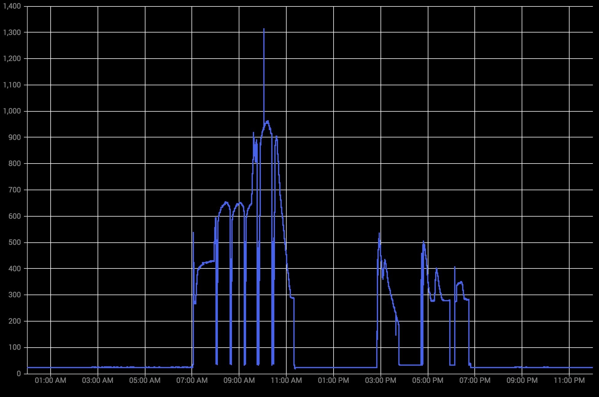

Mijn rekenvoorbeeld was theoretisch en zeker niet de werkelijkheid, dus een 33% besparing zal het zeker niet zijn.
Wel ben ik er met mijn getest achtergekomen dat ik zonder nachtverlaging meer energie verbruik.
Op een dag als afgelopen zondag zonder nachtverlaging 22,31kWh verbruikt.
Een vergelijkbare dag was vrijdag 1 december, toen heb ik maar 13.1kWh verbruikt
Gemiddelde etmaal temperatuur 17-12-2017 was 1,3 graad met veel zon.
Gemiddelde etmaal temperatuur 01-12-2017 was 1 graad met veel zon.
Op 17-12-2017 tijdens de periode waar ik normaal nachtverlaging toe pas al ruim 13kWh "verdwenen".
Nu is deze energie niet verdwenen, want toen de zon doorkwam was het ineens 23 á 24 graden in mijn keuken.
Dus op zonnige dagen loont het in woning al helemaal om nachtverlaging toe te passen.
Maar ook op andere dagen zie ik een besparing van zeker 10% bij toepassen nachtverlaging, en naar alle waarschijnlijkheid zal ook de COP beter zijn op dagen waar nachtverlaging is toegepast, omdat de WP in de koudste periode van de nacht niet draait.
Ik kan het een beetje lastig uitleggen, maar los van warmteverlies kan ik in die betonnen vloer van ons veel warmte opslaan om de nacht goed te overbruggen (afkoeling normaal zo'n 0,5 graad, het gekste wat ik gezien heb was 1 graad bij vorst en wind).
Maar zoals meerdere keren bewezen in dit topic is elke woning en situatie anders, en gezien de feiten (mijn fysieke woning met bijbehorende ligging, regio, de aanwezige WP, de wens om 's nachts liever geen "gesnor" van een WP te hebben) zou ik echt niet weten waarom ik geen nachtverlaging zou toepassen.
Als ik persé 24 per dag had willen stoken had ik misschien wel een lichtere WP moeten kopen die verder terug kan moduleren, dan had ik weer problemen gehad om mijn SWW binnen afzienbare tijd warm te krijgen, of ik had daar wat anders voor moeten bedenken. kleinere WP maakt meer geluid bij hogere vermogen.
Ik vind onderstaande een mooie grafiek, en m'n woning is lekker op temperatuur, geen lawaai 's nachts, iedereen tevreden dus "why not"
Afbeeldingslocatie: http://i64.tinypic.com/2vke22q.jpg

  • BasvanS
  • Laatst online: 12:32
Dit was 25/11:
Afbeeldingslocatie: https://tweakers.net/ext/f/E6Fl3RBTr1yr1VsMYZyld5Ad/full.jpg
En dis vandaag:
Afbeeldingslocatie: https://tweakers.net/ext/f/yExh32T6caoHfo2QhTBUZp2n/full.jpg
Knowbody schreef op dinsdag 19 december 2017 @ 17:39:
Als jij op die Ta stuurt zit je er wel naast.
Dat is immers gemengd water.
Je Ta is dus hoger en Delta T ook.
Delta T is gemeten onder de ELGA, vertrouw alleen de Absolute waarde van dat IR ding niet, vandaar alleen dT
[ Voor 50% gewijzigd door BasvanS op 19-12-2017 17:43 ]
  • Bram-Bos
  • Registratie: December 2015
  • Laatst online: 04-10 20:31
Bram-Bos
BasvanS schreef op dinsdag 19 december 2017 @ 17:42:
Dit was 25/11:
En dis vandaag:
25/11 ziet er prima uit. Als er verder niks aan je afgifte-systeem is veranderd, moet er toch wel iets mis zijn met die Elga. Een dT van 1 is natuurlijk drie keer niks.
Dit was 25/11:
En dis vandaag:
Aan mijn grafieken te zien was die dag een stuk zonniger dan vandaag..
Het verbruik ligt alleen niet heel ver uit elkaar
21xDMEGC 440wp (9240) ||| Pana 9j
  • BasvanS
Sinds ik thuis ben gekomen en mijn vrouw is begonnen met koken is de ELGA uit gegaan, er is nog wel warmtevraag volgens de Thermostaat.. maar hij doet al bijna een uur niks meer.
25 november was idd wat zonniger, maar ik heb toen wel de slaapkamer ook gestookt, nu is het alleen de vloer. Wat ik van de afgelopen 3 jaar gewend ben is dat de CV pas bij temperaturen onder de 9-10 graden aan slaat. Bij en hogere temperatuur is het gebruik van de elektrische apparatuur en het zelf thuis zijn voldoende om het huis op temperatuur te houden.
  • Bram-Bos
Bram-Bos
BasvanS schreef op dinsdag 19 december 2017 @ 18:00:
Puur aan de vorm van je grafieken is al te zien dat je Elga nu niet naar behoren functioneert, en op 25/11 wel. Laat je niet afschepen met het argument dat de Elga niet stand alone zou kunnen werken.

  • Knowbody
  • Laatst online: 18-09 22:04
Knowbody
Is dat pendelen, het lijkt een beetje op defrost maar ook weer niet.
@Bram-Bos die Delta 1 graad is natuurlijk niet waar. De echte Ta en Tr zijn niet bekend dus alle info hierover kunnen wij niets mee.

BasvanS schreef op dinsdag 19 december 2017 @ 16:25:
Lekker dan: Als ik mijn installateur mag geloven moet ik de CV ketel maar aanzetten. "De ELGA is niet bedoeld als Stand Alone... "
Techneco zou dit bevestigen.. Ik heb vandaag, terwijl het ruim 7 graden is buiten al bijnan 15KWH verstookt met de ELGA. De COP zou met mijn TA van 32 en buiten temp van 7 ruim boven de 5 moeten zitten. Dan heb ik dus 75KWh aan energie gebruikt om mijn huis op temperatuur te houden (20C).
dat is het Equivalent van 9m3 gas. Dat heb ik in de afgelopen 3 jaar nog nooit op een dag verbruikt en het is 7C buiten! @Oxellaar stel ik me nou aan of gaat hier gewoon iets goed mis?
Wat een onzin, de Elga is prima in staat om stand alone te draaien. Zeker bij deze buitentemperaturen.
En dat geeft Techneco zelf aan op hun site in de FAQ over hun warmtepompen....
Afbeeldingslocatie: https://tweakers.net/ext/f/uKUF0cYKHYwz28tuIjhvt4y3/full.png
Er is gewoon iets totaal mis met je Elga, met die 5kW moet je een gemiddelde woning warm kunnen houden.
Daar is hij juist voor ontworpen.
Maar terug naar je installateur...Wat heeft hij nu daadwerkelijk gecontroleerd?
Volgens mij helemaal niets dan alleen het advies om hem uit te zetten en later weer aan.
Net of dat normaal is bij een verwarmingstoestel.
Hoe oud is je Elga en waarom controleert hij niet gewoon hoe hij daadwerkelijk koeltechnisch draait?
Je kunt hier toch opdracht voor geven, want zo heb je er niets aan en gaat je Elga waarschijnlijk @Noord27 achteraan.
Anders zou ik de afspraak maken dat er een andere installateur bij komt en dat hij, bij defecten, de rekening krijgt.

Oxellaar schreef op dinsdag 19 december 2017 @ 21:28:
Hij heeft eigenlijk alleen de bypass vervangen, mijn vrouw heeft 2x gevraagd of het lukte en de er kwam 2x nee uit, de 2e keer zelfs lichtelijk gefrustreerd als ik mijn vrouw mag geloven.
Hij is niet op het dak geweest: "Als ik de druk had willen controleren had de ELGA afgekoeld moeten zijn, dat leek me niet handig nu". Wel een vreemde opmerking, daar de ELGA al 2 uur uit was. Maar goed, "het kantoor" neemt nu contact met me op, of dat nou zijn baas is of Techneco, dat merken we vanzelf wel ;)!
p.s de ELGA heeft zojuist wel weer 'normaal' gedrag vertoont: Een korte run van 550-200 watt en nu weer aan het op toeren naar 400 watt. Mijn vrouw zit dan ook met de kleine boven, de TV is uit en ik moet de woonkamer nu alleen warm houden met de laptop ;)

BasvanS schreef op dinsdag 19 december 2017 @ 22:23:
Klinkt als Picobello BV, zo snel mogelijk afscheid van nemen 8)7

@BasvanS Eerst af laten koelen om de druk te controleren?
Het is echt fantastisch, hoe verzint hij het....
Hij moest toch ontdooien volgens techneco? En nu weer afkoelen?
Maar afijn, hij draait weer normaal gelukkig. Hopen dat het zo blijft, ik geloof niet dat deze man je ooit echt kan helpen met een probleem.
[ Voor 17% gewijzigd door Oxellaar op 19-12-2017 22:41 ]

Oxellaar schreef op dinsdag 19 december 2017 @ 22:39:
maar de bypass kan wel een oorzaak zijn geweest van hoog verbruik en weinig warmteopbrengst. Toch
Ik moet de beste man wel goed citeren: "om de zuigdruk te meten had ik de ELGA moeten laten koelen, dat gaat nu even niet". Klinkt al een stuk beter ;). Of er wat van klopt durf ik niet te zeggen!

  • Oxellaar
Oxellaar
@Knowbody Dat kan wel een probleem geven, maar dan zou de aanvoer en retour temperatuur heel snel moeten stijgen.
En waarom flow problemen als de bypass geheel open staat?
@BasvanS Dat lijkt er inderdaad meer op. En koelen met dit weer geeft een slecht beeld van de werkelijkheid. Alleen is de hoge druk tijdens verwarmen ook een prima meetpunt. Als hij dik 28 bar draait, dan is de vulling sowieso niet heel slecht.
Maar goed, geef de beste man een kans en hopen dat er verder niets aan de hand is.
