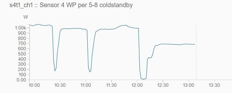

Grolsch schreef op zondag 17 december 2017 @ 09:55:
Afgelopen nacht in mijn normale "nachtverlagingsituatie" 15kWh in de WP gestopt met 6 defrosts tot gevolg i.v.m. de test.
Nu schijnt de zon weer, de WP gaat binnen nu en een half uur uit vanwege de zon.
Ik vraag mij af "wat als ik nu gewoon nachtverlaging had toegepast :P
Waarom gaat hij uit?
Doordat de zon op de unit staat en die het warm genoeg vind voor de ingestelde Ta?
Doordat de kamer warm word door de zon en de thermostaat ho maar zegt?
Met vloerverwarming warm je in een ander deel van de dag dat je het nodig hebt, in de morgen 07:00-9:00 is het het koudst buiten dus die vermijden.
Daarna aan, op de dag bufferen in je vloer waar je in de avond weer profijt van hebt.
@jerh
Juist wel, (met vvw dan) overdag draaien met die hap, warmte in die vloer steken en gaat hem ook makkelijk af, kan je in de avond nog wel een uurtje of 2-3 uit.
Een thermostaat werkt niet hier, dan zou hij nu uit gaan voor een paar uur en om 17:00 wanneer die straling weg is word het fris en krijgt de wp het pas weer op temperatuur als ik naar bed gaat, nie handig nie...
Dus eerder warmen voor later is het hier. :)

  • Grolsch
  • Laatst online: 07:30
Grolsch
Rol-Co schreef op zondag 17 december 2017 @ 11:15:
Hij gaat uit omdat alle ruimtetemperaturen ruimschoots gehaald worden (nu 23,5 in de keuken en 22 in de woonkamer bijvoorbeeld, terwijl doeltemperatuur 21 graden is.
Zie onderstaande grafiek:
Afbeeldingslocatie: http://i63.tinypic.com/nb4ztf.jpg
In mijn "Normale" situatie was de WP pas om 07:00 aangegaan en had tot 10:30 2kWh uit het net getrokken (3,5x2=6kWh verbruik) en de zon had het overgenomen.
Als vanavond de zon weg is, en de ruimtetemperatuur onder de 21 komt dan gaat de WP aan, maar de ruimtetemperatuur komt niet onder de 20,8 (0,2 graden is niet voelbaar voor een normaal mens naar mijn mening).
Domba schreef op zondag 17 december 2017 @ 10:24:
Bij een Pana Mono kan je niet eens de configuratie maken zoals jij nu gebruikt, daar houdt je de buffer op temperatuur en reageert enkel de transportpomp direct op de warmtevraag van de ruimte.
En kan je de ontkoppelbuffer inhoud ook gebruiken in de ochtend voor een kick-start of de hele nacht overbruggen met zo weinig afkoeling
De CF is toch adaptief.
Edit ik probeer over het algemeen wel met iets grotere ontkoppelbuffers dan 120ltr ivm het meenemen van SWW voorverwarming via hygienespiraal en die met enige oppervlak voor spiraal beginnen bij 400ltr
Grotere buffervat kon ik niet kwijt, voor SWW heb ik een 400 ltr vat.
Maar hoe zou ik het volgens jou dan moeten instellen met de Mitsu :?

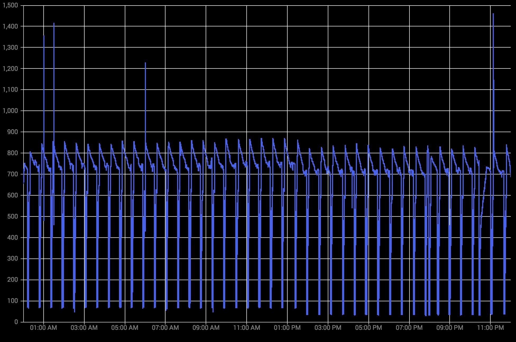

  • amarkest
  • Laatst online: 27-10 17:59
amarkest schreef op zondag 17 december 2017 @ 11:58:
Nu dus verder testen met FANLOW. heel benieuwd..................
vooralsnog houdt ELGA de hut op temperatuur op FANLOW met FW13.5
Afbeeldingslocatie: https://tweakers.net/ext/f/nsPLEbcoZP5nLqleXxQe7OID/thumb.jpg

Ik dacht dat jij dat zou weten ;) Waar is mijn 20kWh energie heen gevlogen :?
Als je het antwoord hebt hoor ik het graag :)
Ik weet het wel :P Namelijk persé je huis 's nachts op 21 graden willen houden terwijl 20 á 20,5 ook voldoende is voor mijn bankstel en tafels.
Als het goed is heb je nu een tempsensor in secundaire circuit-deel zitten na de ontkoppelbuffervat, voor .de transportpomp zitten
Wat is voorlooptemperatuur verwarmen bij een zubadan, bij een Ecodan is dat de Ta?
20kWh bedoel je meer dan normaal, want dat is wel extreem veel voor maar een 0.5 tot 1 graad voor 900m3.
Wat is Tb geweest -5C?

Domba schreef op zondag 17 december 2017 @ 13:30:
Dat is inderdaad gewoon 1 harde "Ta". Ik had de sensoren aangesloten in het secundaire circuit maar dat werkte dus niet omdat het een open verdeler is die hydraulisch gescheiden is.
Volgens mij kan de Zubadan (wat dezelfde regeling heeft als de Ecodan) dus alleen maar werken op Ta of ruimtetemperatuur en niet met een buffervatemperatuur.
Ken jij iemand met een Ecodan die zo werkt :?
20kWh bedoel je meer dan normaal, wat dat is wel extreem veel voor maar een 0.5 tot 1 graad voor 900m3.
Ik heb t/m 07:00 13kWh verbruikt welke ik op de oude manier (1 graag nachtverlaging) niet verbruikt had.
20kWh is tot 10:30, dus op de oude manier had ik 7kWh verbruikt en nu 20.
Extreem koud was het hier niet, rond 07:00 iets onder 0.

reneeke1970 schreef op zondag 17 december 2017 @ 12:16:
Ja dat concept werkt prima, de ecolution dan toch....
17 is max? Maal 16 dagen is geen 180.
En 7 uur per dag verloren aan ontdooien lijkt me nogal veel.
Dit is een verbruik van 16 KWh/dag op 13 december:
Afbeeldingslocatie: https://tweakers.net/ext/f/acuOYehCOD394htPFfKIIXIL/full.jpg
Het pendel gedrag is een defrost? Of gaat dat altijd gepaard met een Piek in vermogen?
Wat me opvalt is dat de ELGA niet meer naar 1050 Watt gaat de laatste maand, piek lijkt op 800 te zitten nu

BasvanS schreef op zondag 17 december 2017 @ 14:37:
Om het half uur ontdooien is wel veel.
En de piek is 800,gemiddeld maar 750.
Waar blijft die andere bruikbare 300 watt?
Ik ben geen elga deskundige maar hier gaat iets niet goed.
Je hebt niet toevallig ooit een avondje hout gestookt oid? #Elgahybernation
Ziet eruit als defrosts ja. En als hij maar tot 800 piekt, komt je TA wss niet hoog genoeg. Log je dat ook?
reneeke1970 schreef op zondag 17 december 2017 @ 14:43:
Wel typerend voor een ELGA die op vol vermogen draait.. Het bevreemd mij dat een ELGA zo vaak defrost tegenover andere WP's. Hoewel @maartenmoerman ook lekker gaat w.b.t. aantal defrosts

@BasvanS
Is het niet je registratie/logging? Hij gaat vanaf die tijd ook lager bij laaglast/defrost.
@Daannn1987
Hard werken is veel defrosts.

True that, wel veeel meer dan ik had verwacht, maargoed aldoende leert men :)

Dat zal het verbruik t/m zijn neem ik aan ? Current lijkt me een beetje veel.

amarkest schreef op zondag 17 december 2017 @ 13:13:
@Oxellaar
en ja hoor op FANLOW gooit ELGA er vermogen bij als ELGA om 15.00 uur de HRketel aanzet.
Dus onder FW13.5 werken dipswitches B4/B5 nog steeds.
Afbeeldingslocatie: https://tweakers.net/ext/f/03XyIQAoVHkV5CSefbLwGn4O/thumb.jpg
  • Daannn1987
  • Laatst online: 14:06
amarkest schreef op zondag 17 december 2017 @ 16:13:
Bijzonder.. op 12.77 werken ze iig niet :)
