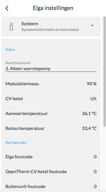

  • avandermeulen
  • Laatst online: 24-10 15:13
Elga en Anna thermostaat
Sinds een week heb ik Firmware 16 op de Elga en de Anna thermostaat van Plugwise Qupit.
N.B. de Anna thermostaat moet je via Techneco bestellen omdat de normale Anna thermostaat niet over de juiste firmware voor de Techneco Elga warmtepomp beschikt!
Je kunt via de bij de Anna thermostaat horende app Qupit een aantal, maar niet alle, configuratie instellingen uitvoeren die je anders via de Honeywell of het service tool moet uitvoeren, concreet gaat het om:

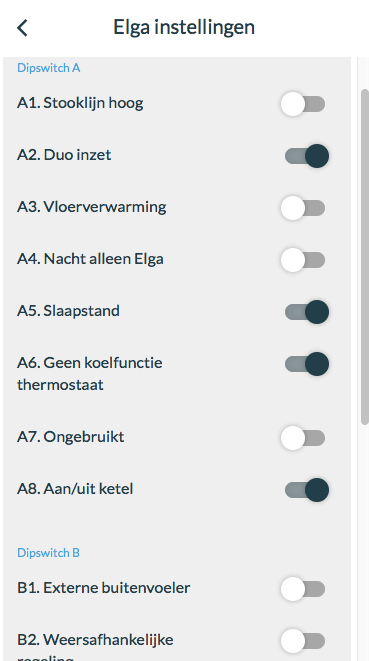

  • Parameter 75 en 76 voor de stooklijn Radiatoren laag, dipswitches A1 en A3 moeten dan dus op off staan
  • Parameter 62: temperatuur waaronder de warmtepop afschakelt
  • Parameter 63: temperatuur waarboven de ketel afschakelt
Afbeeldingslocatie: https://tweakers.net/ext/f/PQdnPP7mwlTANjUQRDfjKoAG/medium.png
https://tweakers.net/ext/f/PQdnPP7mwlTANjUQRDfjKoAG/full.png
Ook kun je in de app de instelling van de dipswitches zien, helaas kun je ze in de app niet omzetten.
Afbeeldingslocatie: https://tweakers.net/ext/f/TltGJrxxmyURhb7VFkyZWndM/medium.png
https://tweakers.net/ext/f/TltGJrxxmyURhb7VFkyZWndM/full.png
Je kunt in de App systeeminformatie zien, zoals

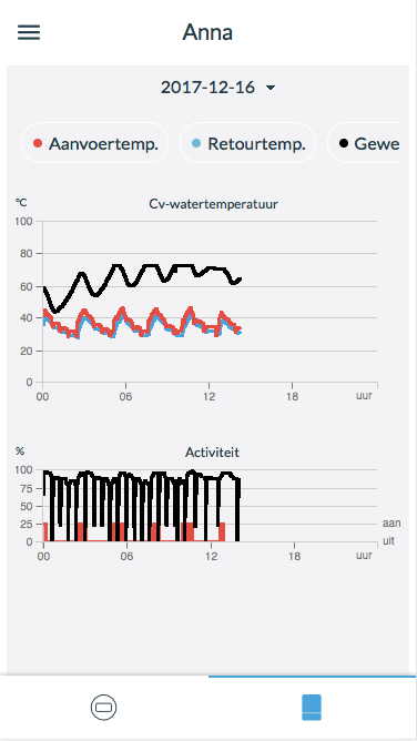

Grafisch verloop over de dag van Ta, Tr etc bekijken:
Afbeeldingslocatie: https://tweakers.net/ext/f/GcLIRK9o80lgSu6ffLP6chhV/medium.png

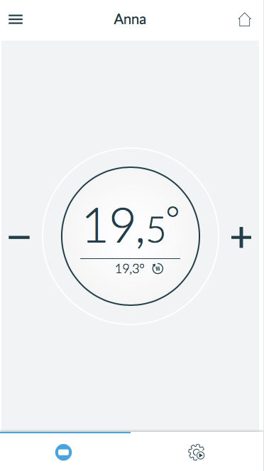

en uiteraard kan je met de app de thermostaat instellen:
Afbeeldingslocatie: https://tweakers.net/ext/f/O01xXDLW1VvTNUFx4QDMLlac/medium.png

Ok, we hebben weer een dagje gedraaid en ik ga zo de houtkachel weer aansteken, dus tijd voor een paar grafiekjes:
Afbeeldingslocatie: https://i.imgur.com/1UCwEgvl.jpg
Afbeeldingslocatie: https://i.imgur.com/I90qx1Wl.jpg
@Bram-Bos @amarkest @Tomexergie @Daannn1987 : Je kunt er dus echt de klok op gelijk zetten wat hij gaat doen. Gisteren van 16:30-24:00 geen warmtevraag gehad door de houtkachel en daarna blijft hij weer hangen op max. 600 watt. Vanmorgen om 9:30 een reset gedaan en je ziet hem daarna omhoog vliegen.
Wat ik wel opvallend vind is dat er tussen 13:30 en 13:45 ook geen warmtevraag is geweest doordat de zon lekker in de kamer scheen, maar dat dat dus geen enkel effect heeft. Ik had ergens verwacht dat hij daarna ook zou blijven hangen, maar hij toerde weer mooi op.
