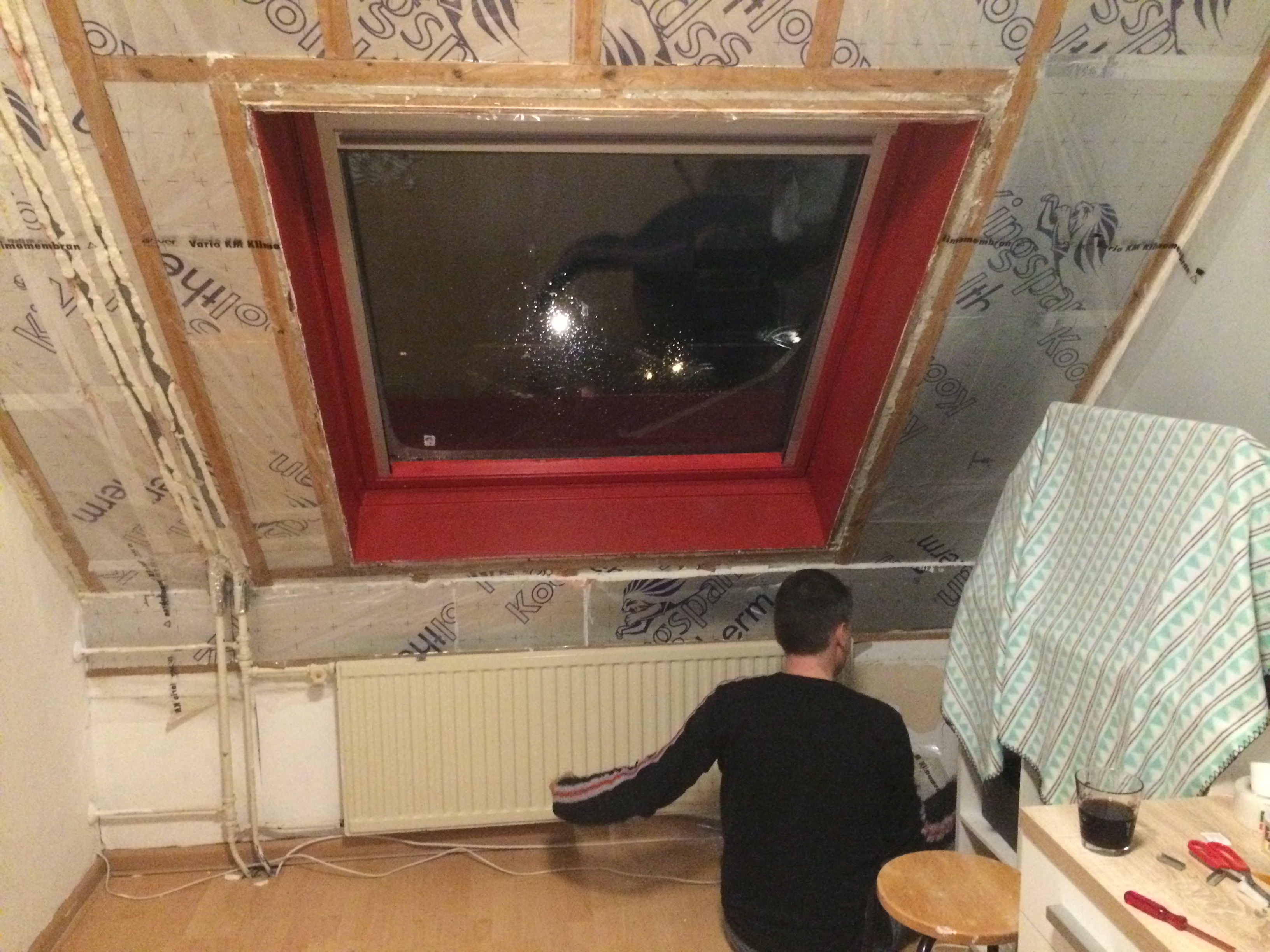

Overigens isoleren doe ik zo,
Afbeeldingslocatie: https://tweakers.net/ext/f/afFTgnT0j4XFdE63IJvwUujq/thumb.jpg
Houtbeschot-luchtspleet-Kingspan k12 8cm- Isover klimaat folie.. en daarna weer afwerken met gipsplaat.
[ Voor 0% gewijzigd door frk123 op 11-12-2017 21:13 . Reden: Taalvautje ]

  • Ivow85
  • Registratie: Oktober 2017
  • Laatst online: 14:48
Chris_82 schreef op maandag 11 december 2017 @ 20:24:
Is ook de aanbevolen volgorde. Eerst je warmtevraag zo ver mogelijk verminderen (isoleren, ventileren, luchtdicht maken, isoleren, ..., en als allerlaatste pas duurzaam opwekken energie).
Maar dat is vanwege subsidies en andere stimuleringsregelingen/leningen op het moment misschien niet het meest ideale in jouw situatie. Een vraag is bijvoorbeeld hoelang je CV-ketel het nog vol kan houden (geen desinvestering doen, een paar jaar langer laten hangen kost ook de kop niet).
Andersom kan het wel, full-electric gaan met WP, capaciteit installeren die realistisch is om te halen binnen een paar jaar (later isoleren etc) en je misschien die paar jaar behelpen met goedkope elektrische kachels als het echt nodig is. (Zal die paar dagen/weken ook geen kapitaal aan stroom kosten). Geld van een grotere WP kun je echt beter in isolatie stoppen voor de lange termijn.
Risico is dan wel dat plannen kunnen wijzigen, geld elders nodig is, en je met een incapabele installatie blijft zitten (ooit nog verhuizen/verkoopbaar?)
Hoeveel financieringsruimte kun je realiseren linksom of rechtsom om het gewoon gelijk goed te doen? Stimuleringsleningen zijn soms goedkoper dan hypotheek, duidelijke waardevermeerdering.
Ik ben dus inderdaad dankzij stimuleringsregelingen en leningen omgekeerd bezig.
De bovenverdieping direct onder kap is inmiddels geïsoleerd en nog niet voorzien van afgifte van de warmtepomp (komt binnen enkele weken). Is nu goed warm te houden met een goedkoop elektrisch kacheltje van 1kW.
Beneden is alleen de vloer geïsoleerd. De steens zijgevel zit een 2 cm houtvezelplaat tegenaan. Voor en achtergevel hebben geen isolatie. De warmtepomp voert nu warm water naar tweedehands T33 radiatoren. Met een aanvoertemperatuur van 50 graden is het in de woonkamer net warm te houden. Als het moet en nog kouder wordt buiten, zet ik er nog een simpel 1kW kacheltje bij. In de badkamer een prachtige IR straler. De keuken is trouwens helemaal het toppunt. Halfsteens muren, ongeïsoleerd plat dak en beton op de koude ondergrond.
Boven moet nu eerst afgebouwd worden. Daarna eerst sparen voordat de benedenverdieping aan de beurt is.
Ja, de WP heeft het moeilijk en draait zonder afgifte op de bovenverdieping bij het weer van afgelopen dagen stevig door. De capaciteit is berekend op een geïsoleerde situatie.
Niet ideaal, maar wél een bewuste keuze. De lening betaalt zichzelf terug uit de besparingen en de subsidies bespoedigen ook weer andere investeringen in het huis. Het 10-jarenplan van de volledige lijkt mede hierdoor ingekort te worden met enkele jaren. Eind maart bezit ik het huis 3 jaar en tegen die tijd zal de bovenverdieping zo goed als klaar zijn.
