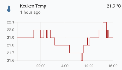

  • djiedjee
  • Laatst online: 23:53
In combinatie met HA kun je ervan maken wat je zelf wil.
Standaard grafiekje:
Afbeeldingslocatie: https://tweakers.net/i/jhkFwzA0u9SqOJm0hQXaFl9PZpA=/full-fit-in/4000x4000/filters:no_upscale():fill(white):strip_exif()/f/image/OXZISBG0ALJYyul4okENXXHu.png?f=user_large
Custom grafiekje:
Afbeeldingslocatie: https://tweakers.net/i/iQ0MJtYSzGArnpz1hDB82Ai-Vok=/full-fit-in/4000x4000/filters:no_upscale():fill(white):strip_exif()/f/image/Gw53BlVrlJsezPJt1Qpsszml.png?f=user_large
Als je influxDB + grafana installeert kun je helemaal los gaan met de grafieken.
Jacksons schreef op donderdag 30 april 2020 @ 14:18:
Dankjewel voor je uitgebreide en duidelijke reactie. Nu ben ik alleen benieuwd hoe de UI is als ik bijvoorbeeld het verloop van temperatuur over een 'x' tijd wil zien?

Ik heb de home gateway v2 gekoppeld aan de Chinese server, zodat mijn home plug en temperatuursensor samen kunnen werken. Nu heb ik ook nog een buitenlamp die ik wil schakelen met zonsopkomst en ondergang. Nu kan ik in het lijstje natuurlijk alleen Chinese plaatsen kiezen. Iemand daar een workaround voor gevonden? Overschakelen naar een Europese server ondersteunt de temperatuursensor weer niet.
PS: die temperatuursensor is overigens erg goed, klein, snel, veel meetpunten en tóch gaat de batterij al twee jaar mee. Gebruik deze om een elektrische kachel te schakelen bij vorst in mijn schuur. De hele set was goedkoper dan een andere elektrische kachel met thermostaat op temperatuurbereik :-)
Temperatuur onder 3 graden: aan, temperatuur boven 5 graden: uit.
[ Voor 4% gewijzigd door Rct124 op 30-06-2020 15:09 ]

Rct124 schreef op dinsdag 30 juni 2020 @ 15:09:
Welke temperatuursensor?
  • GilbertvH
  • Laatst online: 18-08 16:00
Zal deze zijn, maar dan goedkoper bij Ome Ali...
