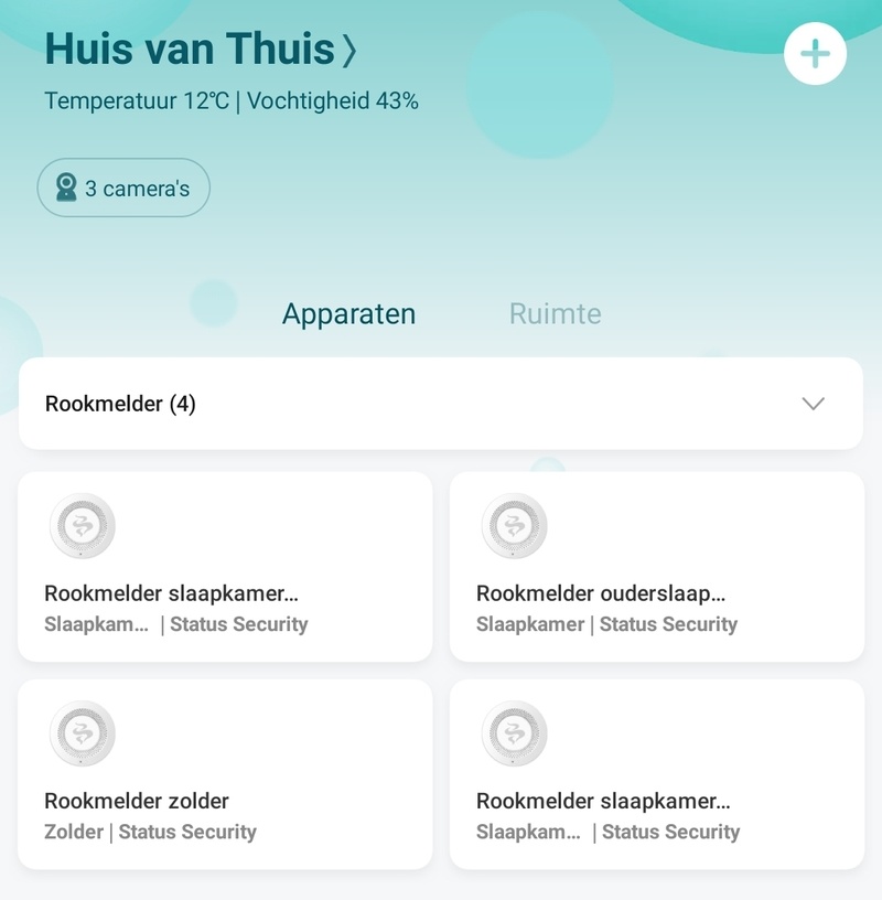

Vandaag alle sensoren aangesloten, 26 stuks heb ik nu in totaal :)
- 3 camera's (waaronder een G2 met hub ingebouwd)
- 2 watersensoren
- 8 deur/raam sensoren
- 5 hid's
- 4 temperatuur sensoren
- 4 rookmelders
Er is nog een extra hub onderweg aangezien niet alle sensoren goed bereik hebben in huis.
Een tweede hub zal niet als versterker werken, maar zijn eigen zigbee netwerk op gaan zetten. Als je het bereik wilt vergroten kun je een xiaomi zigbee wall plug plaatsen in een stopcontact.

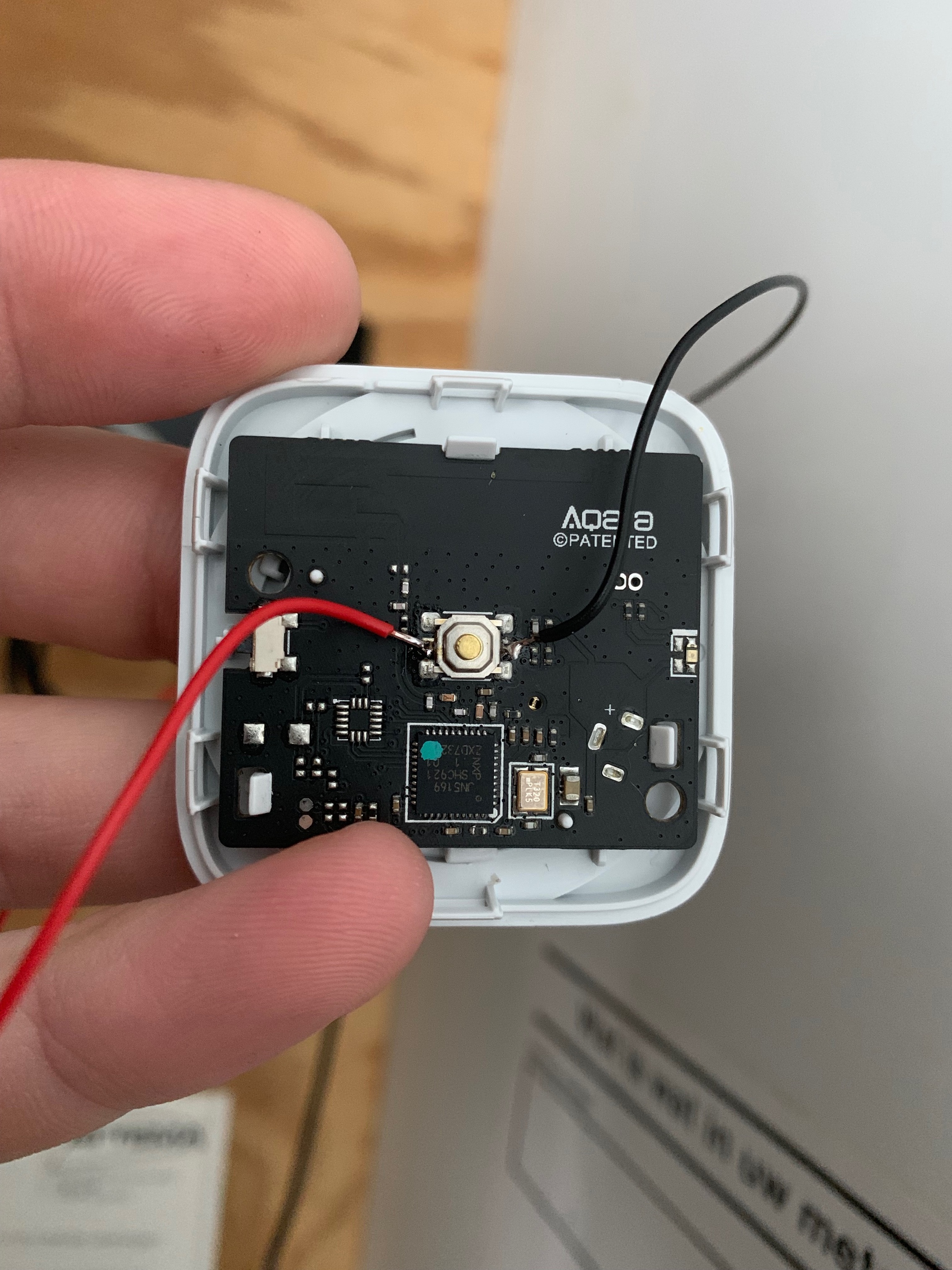

Een domme deurbel slim gemaakt. Deze draadjes zitten rechtstreeks aangesloten op de deurbel buiten. Op het moment dat de bel nu gaat hoor ik een deuntje, gaat de lamp in de gateway aan, krijg ik een foto via Telegram én gaat de buiten verlichting aan (en weer terug naar zijn origineel stand na x minuten).
Het is deze schakelaar :)
Moest aan deze oplossing terugdenken...
Zou het ook mogelijk zijn om de fysieke bel te blijven gebruiken door het Aqara deel parallel aan de 'gong' te hangen plus een step down (8V in) naar 3,3V te gebruiken, bijv. d.m.v. https://nl.aliexpress.com/item/32766229474.html?

Saturnus schreef op donderdag 12 maart 2020 @ 18:15:
Gong is toch meestal wisselstroom. Dan zou ik het niet doen.
Bovendien gaat dat niet werken. Aan het voorbeeld hangt alleen een schakelaar (zonder spanning dus). Parallel aan de gong is dat niet het geval.
Misschien iets met een relais doen.

Ik heb zoiets gedaan met de raam/deur sensor
Draadjes vastgemaakt aan de reed switch die er in zit.
https://a.aliexpress.com/_BUrLjl
[ Voor 34% gewijzigd door Ortep op 12-03-2020 18:25 ]

  • Saturnus
jobr schreef op donderdag 12 maart 2020 @ 18:22:
Ah ja AC wsl...
Ja Toppe vervangt bij wijze van spreke alleen de drukknop van het Aqara apparaatje, snap ik.
Door parallel te zetten komt de Aqara knop in het 8V circuit terecht, vandaar het idee voor de step down (8V -> 3,3V), alhoewel ik ook niet weet wat er gebeurt als die stroom op de Aqara (2,8-3,0V) terecht komt.
Een relais setup probeer ik te vermijden, tenzij het simpel met die Aqara kan of desnoods een ander Zigbee device. Geen ESP/Tasmota WiFi toestanden.

  • jobr
  • Laatst online: 26-07-2025
Saturnus schreef op donderdag 12 maart 2020 @ 18:42:
Hij verwacht een schakelaar met of 0 of oneindige weerstand. Geen spanning.
  • Saturnus
jobr schreef op donderdag 12 maart 2020 @ 18:47:
Ok, dus dan is er een elektrisch component nodig dat de spanning er compleet af haalt ofzo.
  • jobr
Saturnus schreef op donderdag 12 maart 2020 @ 18:50:
Je moet een schakelaar simuleren (met bijv een AC relais).
Relais kan je weer verbinden met sensor
[ Voor 7% gewijzigd door jobr op 12-03-2020 18:51 ]
  • Ortep
Ortep
Soylent Green is People!
Ik snap dit niet helemaal, heb je details?
Het is een sensor waarin een reed schakelaar zit.
Wikipedia: Reed-contact
Je soldeert twee draadjes parallel aan de reed schakelaar en zet daar een externe schakelaar aan. Je belknop dus.

  • Saturnus
jobr schreef op donderdag 12 maart 2020 @ 18:51:
https://www.conrad.nl/p/e...8-a-1x-no-1-stuks-1910776
Zou dat bij wijze van spreken werken?
Ortep schreef op donderdag 12 maart 2020 @ 18:55:
Had hem al opgezocht maar die gebruik je dusdanig dat de normale bel in het circuit kan blijven? Letterlijk gewoon de draden langs het buisje laten lopen? :o
[ Voor 5% gewijzigd door Saturnus op 12-03-2020 20:58 ]

  • Saturnus
Ortep schreef op donderdag 12 maart 2020 @ 21:12:
Nee, mijn Google home speakers maken het belgeluid
bing69 schreef op vrijdag 13 maart 2020 @ 10:58:
Hoe doe je dat als ik vragen mag?
Ik vermoed net zoals Toppe. Sensor is gemodificeerd op pcb. De belknop sluit het contact (circuit). Systeem ziet "deur dicht" en meldt dat de bel gaat.
Wat ik zoek is net iets anders...een simpele methode waarbij ook de fysieke bel blijft werken.

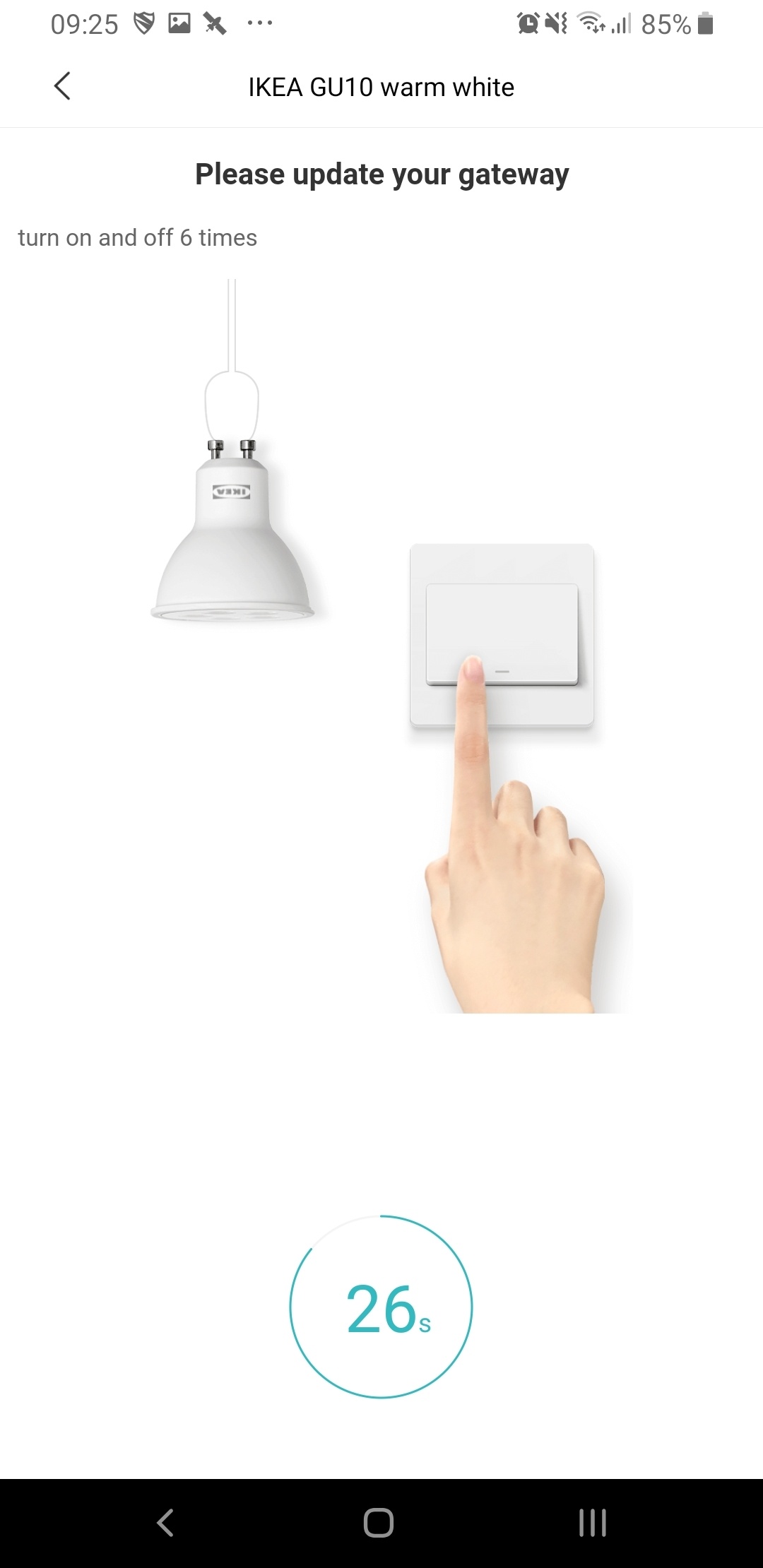

Heeft iemand inmiddels de IKEA Tradfri GU10 warm white spotjes weten te koppelen met de Xiaomi Gateway V2? Tot nu toe lukt het mij niet.
  • hpmkruit
  • Laatst online: 13:10
Krijg je een foutmelding te zien?

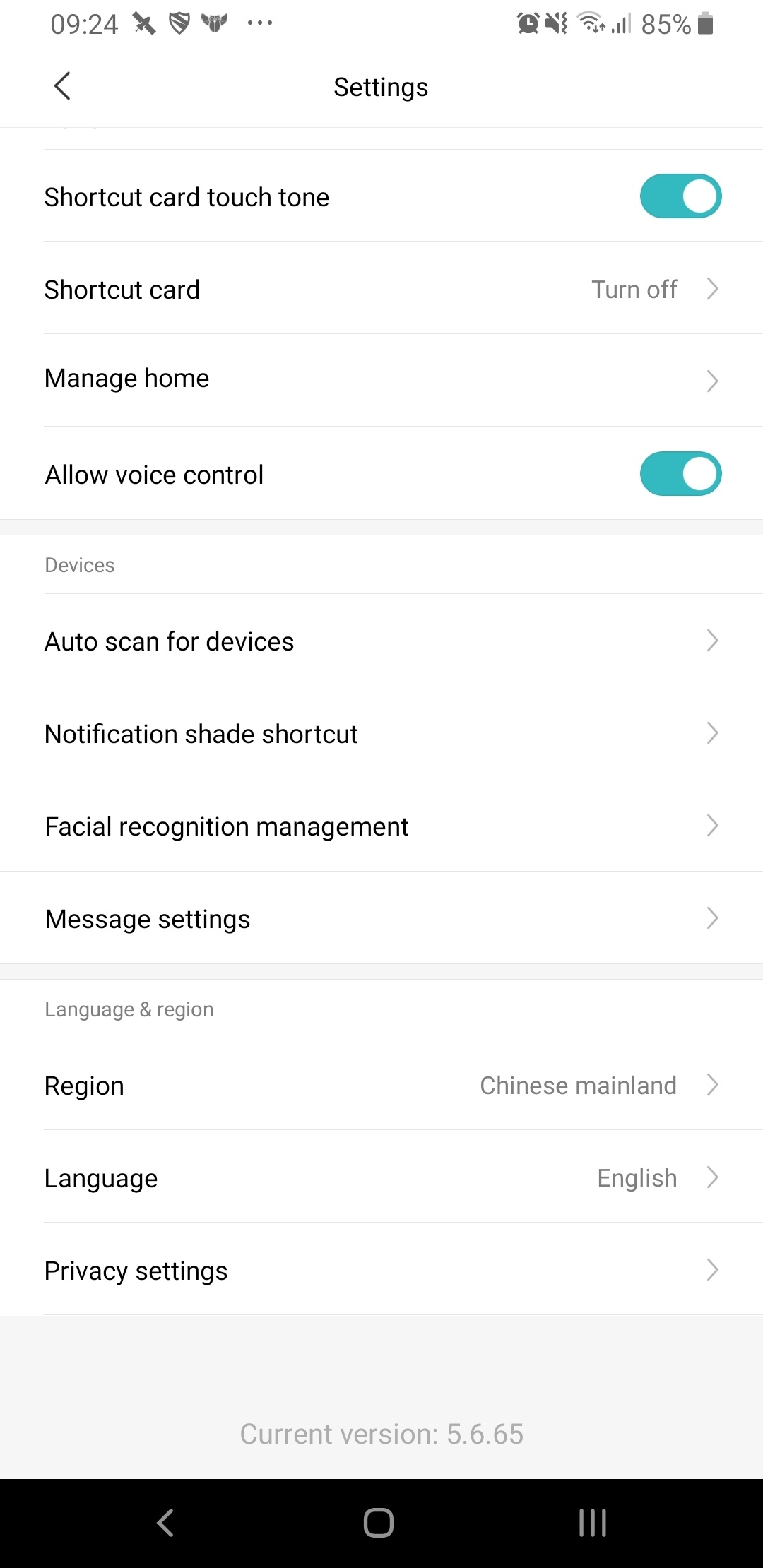

  • Waarten
  • Laatst online: 10:16
hpmkruit schreef op zondag 22 maart 2020 @ 21:26:
Nee geen foutmelding. Wel staat er in de Xiaomi Home app dat ik de firmware van de gateway moet updaten, maar controleren geeft dat die up to date is. De app is overigens ook de laatste versie uit de Play Store.

Waarten schreef op dinsdag 24 maart 2020 @ 21:40:
Dit betekent gewoon, dat er al wel een update is, maar dat deze nog niet in de door jouw gebruikte appstore staat.

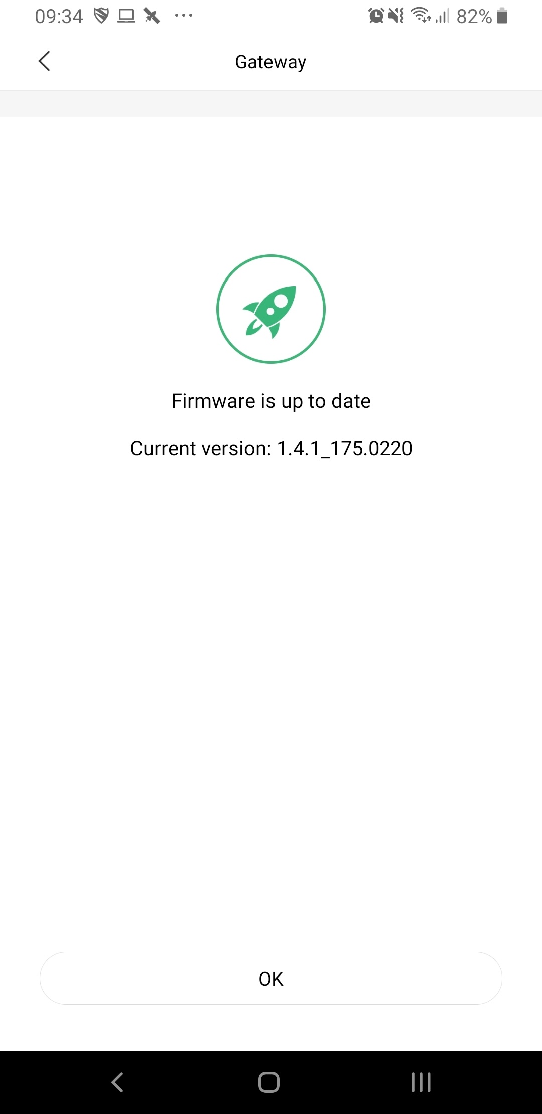

  • Waarten
Enig idee waar ik de laatste versie kan vinden? De versie die ik heb is 5.6.65, wat ook de laatste versie is op APK mirror.
Afbeeldingslocatie: https://tweakers.net/i/G93gyu3Fn9xYeh9QE8C86iQYi4k=/232x232/filters:strip_icc():strip_exif()/f/image/vzu53iucg8cCpnPI4SJ90p6O.jpg?f=fotoalbum_tileAfbeeldingslocatie: https://tweakers.net/i/YRED7mtrpRZvd7UNor5AC_Q2yL4=/232x232/filters:strip_icc():strip_exif()/f/image/LUQN7E5Pkipr0BKXMqKmxiN1.jpg?f=fotoalbum_tileAfbeeldingslocatie: https://tweakers.net/i/v0oYFMsOJ8e0Kc8lABrZLo33x0k=/232x232/filters:strip_icc():strip_exif()/f/image/JbnL4D0CGTl7HjEjcv8T81w6.jpg?f=fotoalbum_tile
[ Voor 52% gewijzigd door Waarten op 25-03-2020 09:37 . Reden: Gateway firmware screenshot toegevoegd ]
  • hpmkruit
Denk niet dat je daarmee het probleem oplost. Zou al bij eerdere versies ondersteunt moeten zijn. Welke versie van de gu10 spotjes heb je? Volgens mij worden alleen de oudere ondersteund. Dit zijn degene met plastic ipv glazen behuizing.
[ Voor 12% gewijzigd door hpmkruit op 25-03-2020 10:52 ]
  • Waarten
De Ikea Tradfri GU10 warm wit LED1837R5.

Heeft iemand goede ervaring met een AliExpress shop voor de aqara b1 met de bijbehorende rails op maat?
  • LuukWillems97
  • Registratie: April 2019
  • Laatst online: 06-01-2025
Ik ben er over aan het denken om de Aqara of Mi hub te kopen en hier sensoren aan toe te gaan voegen.
Ik wil het meteen goed aanpakken en alles samen laten functioneren. Na onderzoek gedaan te hebben zie ik dat een aantal producten van Aqara/Xiaomi niet kunnen worden toegevoegd aan de Aqara app of Mi Home App (ze verschijnen niet bij het toevoegen).
Weet iemand of dit te maken heeft met het feit dat die sensoren voor een bepaalde regio niet ondersteund worden of heeft dit er mee te maken dat deze alleen werken via de Aqara en/of Mi hub?
Voorbeeld: Aqara Smoke Detector, ik lees in deze review https://homekitnews.com/2020/01/10/mi-smart-gateway-review/ dat deze rookmelder met de Mi hub werkt maar ik zie hem niet in de Mi Home app of de Aqara app.
Kan iemand mij hierover meer duidelijkheid geven?
  • hpmkruit
Smoke detector is te koppelen aan de Mi Hub en de Aqara hub. Ik heb er zelf 3 gekoppeld aan een Mi hub. Wel opletten dat je de server op Mainland China zet in je account. Dit zal waarschijnlijk de fout bij jou zijn.
  • renzo4000
  • Laatst online: 03-10 14:19
Wat @hpmkruit zegt, hier 4 hangen en gekoppeld.
Afbeeldingslocatie: https://tweakers.net/i/EYHE1VQx-M9tQC4iz32It3xTX_c=/800x/filters:strip_icc():strip_exif()/f/image/kaOcqCNkj7YUVsgMgiMgqGPg.jpg?f=fotoalbum_large
