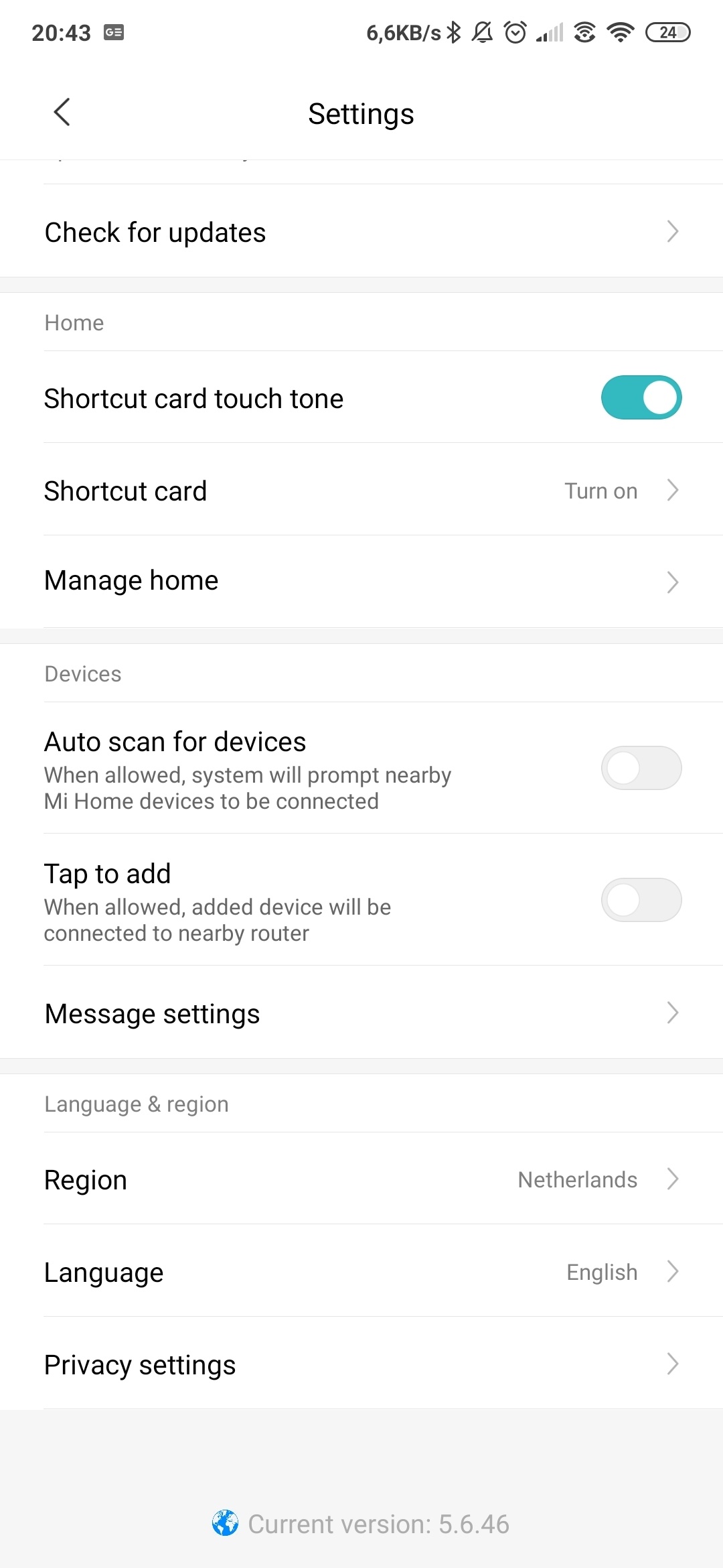

Hallo,
Ik draai al een tijdje wat sensors en ander spul van aqara via de xiaomi home app alleen op de Chinese server. Ik zie nu dat het merendeel ook op de Europese server beschikbaar is. Is het mogelijk om mijn devices/hubs/child devices over te zetten naar de Europese servers?
Ik ga er een beetje van uit dat ik de devices moet resetten en dan op de Europese server moet toevoegen en dan al mijn automation ook kwijt ben?
Ik wil dit graag doen vanwege wat latency problemen en dat ik dan voor enkele lampen zonsondergang timing in kan stellen. Ook kan ik dan de roborock s4 koppelen en gebruiken in mijn smart home automations.
  • renzo4000
  • Laatst online: 18-08 15:00
Ben ik ook benieuwd naar, heb nu ook de eerste aqara sensors binnen en een G2 camera hub. Werkt op zich prima op de China servers maar heb uiteraard liever alles op EU servers

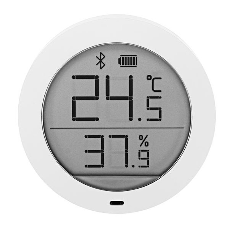

Zelf heb ik onlangs een mijiara vochtsensor gekocht. Nu wil ik deze paire met de mi control hub maar ik zie alleen Aqara devices. Bekend dit dat ik een verkeerde combinatie heb gekocht :)? Of is het toch mogelijk om het een en ander met elkaar te connecten? Ik wil graag de vochtigheid logge

@Waterkoker dat is toch een bluetooth ding, en geen zigbee?

djiedjee schreef op zaterdag 29 februari 2020 @ 12:08:
Ah chips, even over het hoofd gezien. Dat betekent dat ik een bluetooth gateway nodig heb. Die zijn helaas nog wat prijzig zover ik kan zien

Ik weet niet wat je doel precies is, maar als het alleen het meten van temp en luchtvochtigheid is en het moet zigbee zijn:
https://www.robbshop.nl/t...ensor-zigbee-aqara-xiaomi
Die heb je bij Ali nog een stuk goedkoper.
