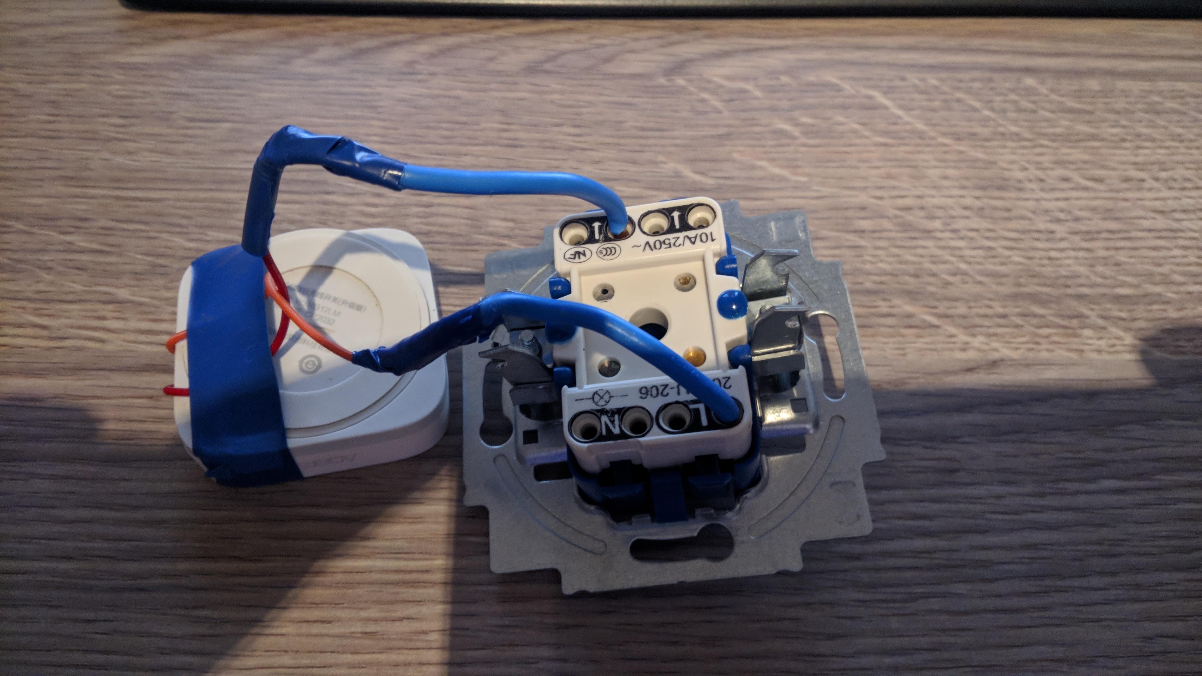

Nu je 't zegt... in onze slaapkamer is maar één licht schakelaar, die ik destijds "gehackt" heb door er een Tradfri dimmer in te lijmen (niet van echt te onderscheiden, best leuk!). Maar bij de deur zit dus geen schakelaar, wat best onhandig is als het pikkedonker is.
Als het hele spul een beetje naar behoren werkt koop ik denk ik sowieso nog een draadloze wandschakelaar van Mijia die ik dan naast de deur kan hangen, of wellicht nog een deursensor die het licht automatisch aan doet. En als ik dan toch bezig ben voor de schuur ook maar :P
Die Mijia schakelaars kunnen verder niet dimmen zoals bijvoorbeeld de Klik-aan-Klik-uit schakelaars dat kunnen toch?

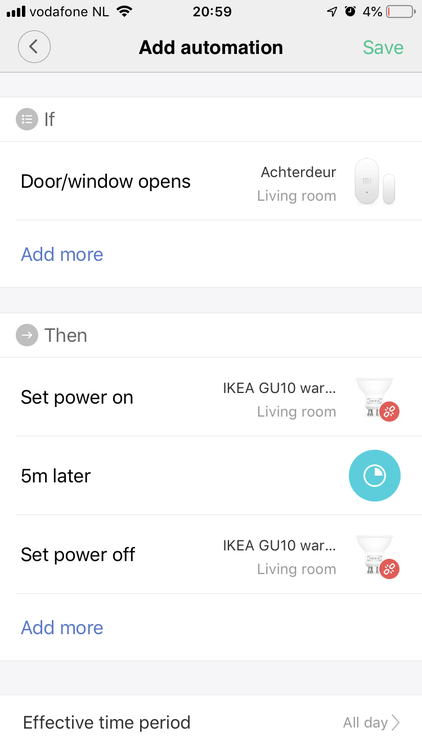

kan ik in mihome ook iets aangeven in de trant van, als deur sensor open gaat, zet tradfri gu10 spot voor 5 minuten aan? Ik kan alleen power on, power off en de 3 verschillende modussen vinden.
Die modussen kan ik aanpassen, maar bij de automation pakt hij weer de default modussen
  • rorie
  • Laatst online: 08:50
Zoiets?
Afbeeldingslocatie: https://tweakers.net/ext/f/iz5oTa8cL4aU3HzV8idNlyVa/full.png
sander817 schreef op vrijdag 18 januari 2019 @ 20:16:
  • sander817

Is meer dat ik het nog niet heb. Omdat ik de opties nog aan het bekijken ben en tegen die problemen aan loop als ik er al over nadenk :) laat staan hoe het in de praktijk zal werken
Ik ga iig een gemodificeerde deursensor achter de schakelaar prakken. Die zal open/close states geven bij het indrukken v/d knop.
Dan blijft het "old-school" werken, maar kan ik er wel een timer aan hangen (>10min aan = uit)
Dat zal imho iig de W.A.F. puntentelling ophogen

Deurbel
Een domme deurbel slim gemaakt. Deze draadjes zitten rechtstreeks aangesloten op de deurbel buiten. Op het moment dat de bel nu gaat hoor ik een deuntje, gaat de lamp in de gateway aan, krijg ik een foto via Telegram én gaat de buiten verlichting aan (en weer terug naar zijn origineel stand na x minuten).
Het is deze schakelaar :)

  • rorie
Zo`n zelfde hack wil ik gaan proberen met een Xiaomi smart switch. Deze wil ik achter een Busch en Jaeger puls drukker gaan plaatsen. Deze moet als dimmer gaan fungeren, eerste keer drukken is aan, en daarna steeds iets feller, laatste stap uit. Met deze dimmer wil ik mijn Ikea GU10 spots gaan bedienen, naast dat ze dan automatisch aan gaan bij te weinig licht in de keuken kan ik ze ook nog handmatig bedienen.
Afbeeldingslocatie: https://tweakers.net/ext/f/LUrxF1FYnFJIUfAalFLyp74K/full.jpg
Toppe schreef op dinsdag 22 januari 2019 @ 14:24:
[Afbeelding: Deurbel]
rorie schreef op dinsdag 22 januari 2019 @ 14:31:
Krijg je hiermee dan geen grote vertragingen? Je werkt dan cross-platform denk ik?
Andere optie is een normale Ikea schakelaar nemen, die uit elkaar halen en de juiste draden vinden. Je hebt namelijk 5 tal pinnen op dat ding zitten:
- Aan/Uit
- Kleur links
- Kleur rechts
- Helderheid lager
- Helderheid hoger
Als je de batterij in contact zet met 1 van de pinnen dan wordt de actie daaraan uitgevoerd. Je zou dan alleen wel overmoeten stappen op een andere schakelaar maar die zijn niet zo gek duur.
De print van Ikea past direct in de WCD :P
