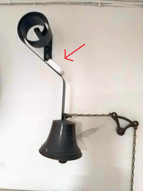

Wat doen jullie toch moeilijk. Ik heb een aqara trilsensor op mijn bel geplakt. Werkt perfect in home assistant.

Mars Warrior schreef op vrijdag 11 januari 2019 @ 19:28:
Haha dat is inderdaad ook een oplossing. Werkt dat een beetje betrouwbaar?

GAEvakYD schreef op vrijdag 11 januari 2019 @ 20:43:
Bij mij wel in ieder geval!
Zie deze post: Mars Warrior in "Home Assistant - Open source Python3 home automation"

Dacuuu schreef op vrijdag 11 januari 2019 @ 19:56:
Moet je niet in Groningen wonen, dan krijg je ook meldingen bij elke aardbeving, dan weet je nog niet zeker of er iemand voor de deur staat of niet.
Nee hoor, nog niks van gemerkt hier (sensor zit aan m'n deurbel), maar 'k had er wel aan gedacht of het daarvoor te gebruiken is (moet het dan wel heel gevoelig afstellen) :)

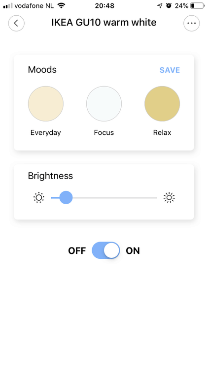

Net de MiHome app geupdate en zie waarachtig naast Ikea lampen ook een Aqara Roller Shade Controller ( oftewel een slimme Aqara rolluikmotor :)
Kan deze nog niet online vinden maar zat hier al een tijd op te wachten!

@lowo, zit jij in 't beta programma van de app toevallig? En kun je dan ook daadwerkelijk de Ikea lampen toevoegen én bedienen? Dat zou het automatiseren van een sensor + Ikea lampje geweldig makkelijk maken :)

Nee ( helaas ) niet, heb ook geen Ikea lampen maar zag die verschijnen tussen de Mi- en Yeelights.
Voor mij het belangrijkste is dat ik ook de rolluikmotor van Aqara zag. Heb al de gordijnmotor ( en rails ) en deze bevallen uitstekend.
Ik weet dus niet of je direct ook Ikea lampen kan koppelen via de MiHome app ( versie 5.4.50 op dit moment ).

Ook hier werkt mijn Ikea gu 10 spot samen met de Xiaomi Gateway V2 met IOS app. UI binnen de Mi Home app werkt erg netjes, in en uit schakelen, dimmen en drie voorgeprogrammeerde licht sterktes.
Afbeeldingslocatie: https://tweakers.net/ext/f/S7TXrt9FARs42vU5URhS7iYZ/full.png
[ Voor 17% gewijzigd door rorie op 14-01-2019 20:51 ]

@Hierboven: Is de Aquara 2 Hub (met radio), op China Mainland. Ik heb niet de HOMEKIT, dat is volgens mij de V3.
Helaas kun je de lampen alleen nog maar vanuit de app bedienen, er is dus geen 'automation' mogelijk nog. Je kunt dus nog niet bijv. door op een knop te drukken of bij beweging de lampen aan laten gaan. Maar dat moet niet zo moeilijk zijn.

Dat klinkt alsof het om een aparte sectie in de Mi Home app zelf gaat dan, klopt dat? Want als ik de app hier en via Youtube filmpjes bekijk, dan kun je andere LED-peertjes (zoals Yeelight) wel automatiseren i.c.m. bijvoorbeeld een deur- of bewegingsensor. Maar een kleine update zou dat inderdaad ook mogelijk moeten maken :)
  • MasterMaceMichu
  • Laatst online: 12:53
Ja, zoals je in screenprint van @rorie ziet, is dit een heel andere indeling dan de aquara/mi lichten/sensoren..
Aangezien je ze in de app wel gewoon aan en uit kunt zetten, moet een automation niet moeilijk zijn.
  • rorie
  • Laatst online: 08:50
Hierbij kan ik bevestigen dat automation nog niet werkt, Ikea lampen zijn bij het aanmaken van een rule niet zichtbaar. Wat wel werkt is scheduled.

ik heb vandaag de vibration sensor besteld. ik ben van plan om deze aan de deurbel te plaatsen, zoals een aantal hierboven hebben gedaan. Ik heb ook meteen een bulb camera besteld, deze ga ik in mijn lantaarnkap plaatsen. Plan is om tasker te gebruiken. Als er een melding komt van de vibration sensor, dan de camera activeren en/of dat de camera-app aangaat.

Sinds gisteren kunnen de Tradfri lampen gebruikt worden in automation in de Mi Home app. Reactie tijd is wel lang. Denk wel een seconde of 2 voordat de lampen reageren.
