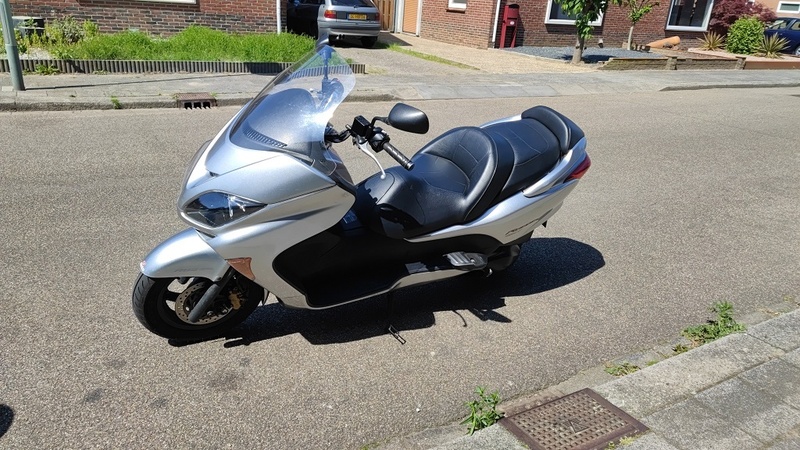

Nou, de LPG scooter is verkocht aan een vriend van me (voor een scheitprijsje) omdat ik na een verveeld momentje een andere scooter had gekocht. Werd een beetje moe van het slipstreamen bij vrachtwagens met de PCX :+
En aangezien het verbruik nog niet super was (1:35 benzine / 1:28 LPG) woog dat niet meer op tegen dit ongemak.
Dus nu staat dr een Honda Forza 250 van 2007, met keyless, schakelstappen en nog wat luxe goederen (en een whopping 19pk)
Afbeeldingslocatie: https://tweakers.net/i/1aySsXEtVE97thBOTgHXsyn-mNM=/800x/filters:strip_icc():strip_exif()/f/image/LHeXd69Y9OS0fn2CPdEbsTED.jpg?f=fotoalbum_large
Nou zat ik dus te kijken hoe dit weer op te lossen qua LPG, want de opbergruimte onder het zadel is groot, maar onhandig vormgegeven.
Alternatief is een tank op de bagagedrager leggen, gezien het gewicht van deze scooter is de afname in rijkwaliteiten waarschijnlijk nog wel acceptabel.
Bijkomend 'probleem' is dat deze scooter nog erg netjes is, dus ik wil dit keer niet alles met een schrobzaag, slijptol en hamer pas gaan maken :P
Tot ik iets interessants tegen kwam (en gisteren ook maar besteld heb); 520x145mm 25L ringtank
Deze is weliswaar redelijk groot qua diameter, maar duidelijk platter dan een 200mm diameter cilindertank, de 520mm valt ook binnen de breedte van de scooter.
Dus ik denk dat ik het passagierszadel en de bijbehorende, erg zware, aluminium beugel gewoon verwijder en de ringtank in de plaats daarvan monteer, dus dan is het vergelijkbaar met continu met een kind achterop rijden.
De scooter moet toch nog ingevoerd worden (staat op belgisch kenteken), dus dan kan ik het meteen even navragen hoe ze dat graag zien.
Voordeel is wel een gigantische actieradius, makkelijk origineel te maken en behoud van de opslag onder het zadel.
Nadeel is dat er geen passagier op kan (geen ramp voor een woon-werk scooter) en dat het er wat bijzonder uit ziet.
Injectiecomputer heb ik dit keer voor een AC STAG qbox plus gekozen, vooral omdat die ook een app heeft en het qua prijs allemaal niks uitmaakt. Verdamper een magicjet 3 (soort overmaats colablikje, heb m ooit al eens eerder gehad) en de rest van de installatie redelijk hetzelfde.

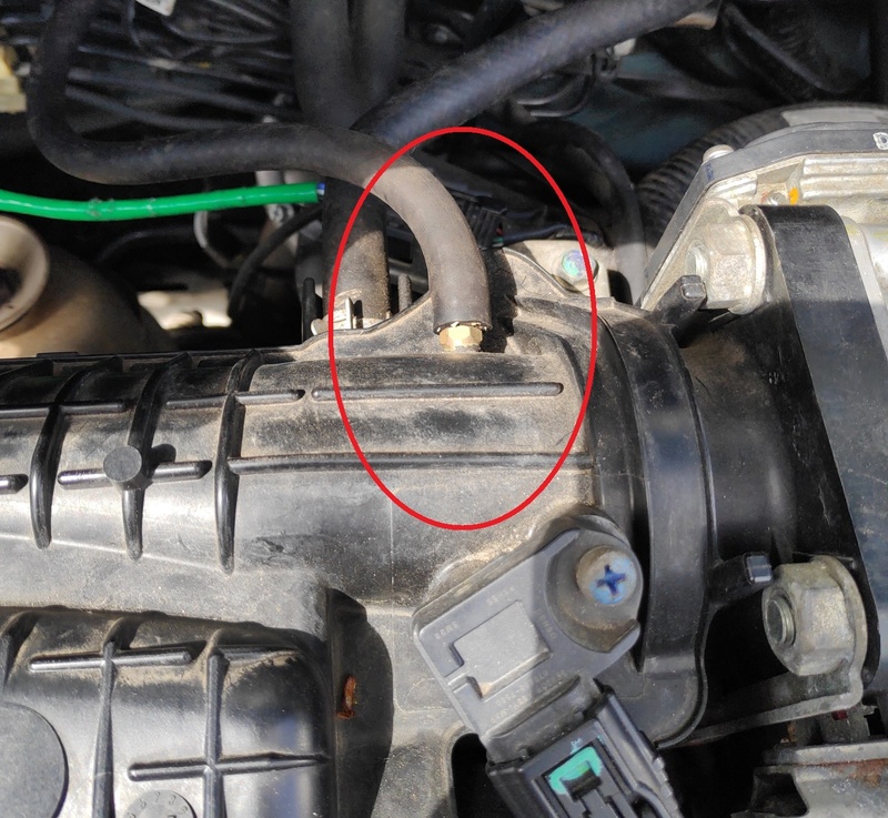

Intussen mijn auto onder handen genomen:
  • De foutcode was "P0171 System too lean bank 1", dus niet een probleem met een specifieke cilinder, wat ik had verwacht. Ik heb wel een vacuümlijn naar de verdamper met tie-wraps steviger vast gezet, want misschien lekte die. Kon het niet horen met een lopende motor
    Afbeeldingslocatie: https://tweakers.net/i/0ygscpJbUM8aMPfgoqgpK0bgAFw=/800x/filters:strip_icc():strip_exif()/f/image/lPZgY3YNPOOgLChovxDEcC5y.jpg?f=fotoalbum_large

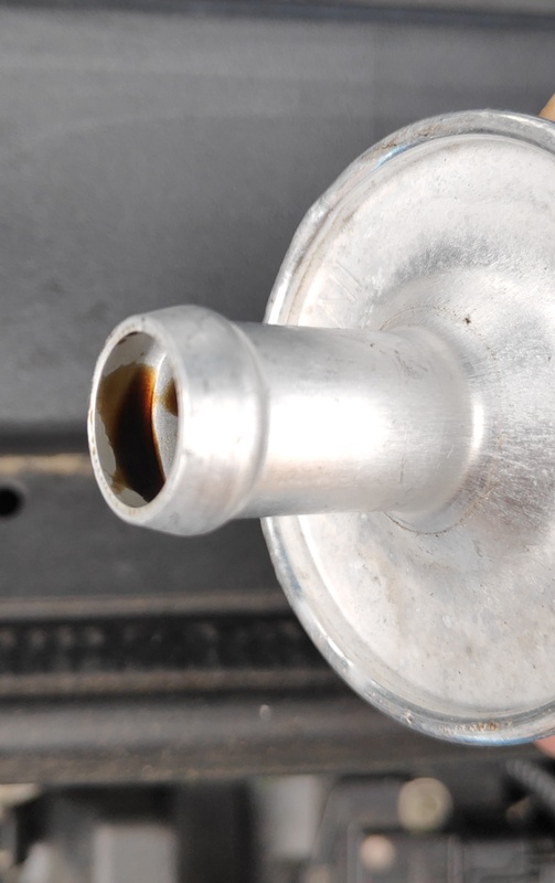

  • Het gasfilter had geen km-stand er op, en ik ontdekte aan beide kanten een beetje bruine vloeistof, dus die gaat worden vervangen. Misschien heeft dit ook nog invloed gehad op iets.
    Afbeeldingslocatie: https://tweakers.net/i/71V4ERMxy4yyUr0izgw6yojl4lk=/x800/filters:strip_icc():strip_exif()/f/image/gkJl8VHsbvKzjoOWwDfrhNlJ.jpg?f=fotoalbum_large
Ik heb net de code gewist, en hij kwam niet onmiddelijk terug (al heb ik het idee dat dit origineel misschien ook zo gegaan is). Hij rijdt wel iets beter, want hij gaat niet echt in 'limp mode', maar echt koppel houd je niet over, en hij was ook minder zuinig: van 1:14,5 naar 1:12.

  • 4x2
  • Laatst online: 14:26
4x2
lộn xộn quá
mrooie schreef op zaterdag 28 mei 2022 @ 09:31:
@4x2 cool eerste keer dat ik zie/lees over een LPG motorfiets!
Zijn de "entree/voeten" bank leeg van binnen of zitten er ijzeren beugels onder?
Je zou het bijna op maat moeten maken en dan daarin de holle ruimtes vullen.
Zal alleen als je de aluminium beugel weghaalt je motorfiets naar gaan torderen/stijfheid die verdwijnt?
Dr zijn wel meer LPG motoren hoor, maar het is idd wat zeldzamer dan auto's.
Opzich hoeft het ook niet echt voor de kosten, maja, de actieradius met 20L LPG en een verbruik van (hopelijk) 1:20 is natuurlijk wel fijn, kan ik een week op en neer naar mn werk :P
De treeplanken zitten inderdaad beugels onder en dan zit de tank ws ook te dicht bij het wegdek, tussen de benen zit de benzinetank.
Vandaar de keuze om m dan maar bovenop te zetten.
Die aluminium beugel is gewoon een beugel waar het passagierszadel in haakt en een topkoffer op geschroefd kan worden, voor het frame zal ie weinig doen, dat heeft gewoon een dwarsbuis aan het uiteinde. Daarnaast komt er een tankframe voor in de plaats, dus ach, het zal wel.
leeg

  • Teleluvr
Advies gevraagd!
Hier een Spark Bifuel (op LPG uiteraard...) uit 2012, waarvan de LPG vulnippel (aansluiting die naast de benzine-aansluiting zit) slecht begint te worden en derhalve aan vervanging toe is.
Iemand enig idee waar je deze zou kunnen krijgen?

  • AvK
  • Laatst online: 21:00
AvK
Ready Set Go
Bij de plaatselijke LPG boer?
  • Keezx
  • Registratie: April 2022
  • Laatst online: 28-01-2023
Ja, er zijn nog diverse webshops in NL en elders in Europa waar je zo'n ding gewoon kan bestellen...

  • Teleluvr
Keezx schreef op dinsdag 31 mei 2022 @ 23:43:
Geen kunnen vinden. Ik bedoel de aansluiting in de auto, niet het verloopstuk...

  • Bouke-p
  • Registratie: Juli 2013
  • Laatst online: 20:49
Teleluvr schreef op woensdag 1 juni 2022 @ 03:58:
Precies... ;(
Gek idee, maar waarom niet gewoon een LPG inbouwen bellen? Ze kunnen vast zo'n nippel bestellen en opsturen.
T inbouwen is denk ik geen rocket science.
  • Involvement
  • Laatst online: 06-06-2025
Waarom is het inbouwen geen raketwetenschap, maar het bestellen wel iets dat je maar moet uitbesteden? :?
Teleluvr schreef op dinsdag 31 mei 2022 @ 19:44:
Advies gevraagd!
Wat is er eigenlijk mis mee?

  • _JGC_
  • Laatst online: 21:15
Wat ik lees over die dingen is dat het afgesloten wordt door een kogeltje die uiteindelijk vast komt te zitten, waardoor je niet kunt tanken.
Lossen ze bij de dealer op door het kogeltje naarbinnen te slaan en vervolgens te smeren met siliconenspray. Wel opletten dat bij die actie het gas uit je vulslang naarbuiten komt, oppassen voor bevriezing.
