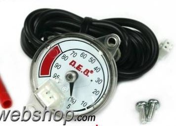

Nou, ik vermoed sinds vorig jaar. Zit een sticker op de gastank van 2024 met km stand 37457 oid. Ik heb hem gekocht op zeg maar 50k. Nu op 54k. Rijdt heerlijk en meestal 1:17,5 of zuiniger. Alhoewel....met storm en dergelijke leek het 1:16 te zijn.
ZIjn nog een beetje aan het stoeien met het systeem...hadden volle tanken bij het kopen, benzine bleef lang vol, maar ineens liep die rap terug. Wij soort van paniek en balen, want dan toch miskoop. Dus toen die tank op de helft stond, maar volgegooid....4,7 L ging erin....Stond hij weer op vol. Er is daar iets raars aan de hand. Of een hele kleine benzinetank (kan die verkleind zijn?) of dat metertje slaat nergens op.
Op dit moment is hij weer "rap" aan het zakken, nu maar eens iets langer wachten met tanken van benzine.
Daarbij zijn de lampjes voor het lpg-systeem zo geplaatst dat je het niet tijdens het rijden kan zien. En er zit geen piepje aan gekoppeld. En soms zijn het zelfs na het tanken maar drie van lampjes en dan half uurtje later weer 4. Wisselt erg. Proberen nu in de gaten te houden ongeveer om de 300 km gas te tanken (al twee keer niet "gelukt").
En nog steeds op jacht naar aansluiting aanpassen. Dank voor de tips, wordt mogelijk kerstvakantie dat ik daar in actie ga komen.

Wdeb schreef op zondag 9 november 2025 @ 22:14:
Ik gok dat dit 'probleem' waarschijnlijk in de software van de tellerbak zit.
De tellerbak laat niet alleen de actuele vlotterstand zien, maar houdt ook rekening met de ingespoten brandstof. Daarmee blijft de tankmeter nauwkeurig, ook als je veel in heuvels / bochten rijdt of lang in de file staat. Aangezien de tellerbak nu wel info krijgt van de ECU, maar er geen brandstof gebruikt wordt gaat die meter zich waarschijnlijk raar gedragen. Zodra je tankt wordt dit gedrag gereset.

Meeste LPG auto's hebben daar een resetter voor ingebouwd. Die simuleren het openen en sluiten van het tankklepje zodat je ECU de vlotter opnieuw uitleest.
Werkt overigens ook niet altijd 100% betrouwbaar, maar het is beter dan niks.
thanks :) dat het LPG level onbetrouwbaar is is wel vaak zo. een paar keer proberen hoe ver je komt en dan gewoon de dagteller in de gaten houden. maar dat het benzine niveau nu ook onbetrouwbaar is lijkt me wel onhandig. Zou het helpen om af en toe en stukje op benzine te rijden zodat het weer ge reset word? dat ze de benzine tank verkleind zouden hebben lijkt me zeer onwaarschijnlijk (hoewel theoretisch vast mogelijk).
Het rijden op lpg zelf gaat wel gewoon goed?

superwashandje schreef op woensdag 12 november 2025 @ 20:10:
Wel ontzettend zonde als je auto stuk word gereden terwijl je er niets aan kan doen. Een paar jaar geleden is mijn volvo v50 op lpg ook stuk gereden door een ander. sindsdien alleen maar gekloot gehad met verschillende autos en nu dus op een corolla TS 2.0 uitgekomen. LPG beviel me op zich altijd goed en in een hybride zou het lekker zuinig moeten zijn maar ik durf het (binnen de garantie) nog niet aan eigenlijk.
oh wow, beetje zonde van de rekening bij verdampere dan. Ik had er altijd goede dingen over gehoord maar dit zou ik niet leuk vinden
Dat deed Vialle toch wel goed. Mijn tankmeter is toch tot op de liter nauwkeurig. 1 lampje is ca. 7L, 2 uit ca. 14L etc. zodra er 3 of 4 uit zijn ga ik vaak tanken (vd 5) ik rijd altijd lange ritten dus ik tank hem gewoon wanneer ik bij 1v deze twee opties langs een pomp rijd :+ vlakbij mijn huis zit er een, die passeer ik dus bijna altijd wel :)

Heb in mijn oldtimer met carburateur een Gas-startschakelaar AEB-722 en een AEB Tanksensor 0 - 90 Ohm voor 4-gats LPG-Tank.
Motor uit op contact, 12,2V alle ledjes werken goed.
Motor aan op contact 13,8V als tank helemaal leeg is brand er nog 1 ledje, het lijkt er op dat de hogerespanning iets doet.
Is dit te stelllen in de software?
Afbeeldingslocatie: https://tweakers.net/i/PAmce1m_09T7oE3G_e56mhbDYPQ=/fit-in/4920x3264/filters:max_bytes(3145728):no_upscale():strip_icc():strip_exif()/f/image/9bNqL9dW9EdNxAOB7FRAvH4T.jpg?f=user_large
Afbeeldingslocatie: https://tweakers.net/i/by4Ololr2J4iXBTYCfRB9m1lmdA=/fit-in/4920x3264/filters:max_bytes(3145728):no_upscale():strip_icc():strip_exif()/f/image/HVRIanInJ74deefSjAu9UmBy.jpg?f=user_large
0-90 Ohm sensor  met magneetje van helemaal maximaal(94,5Ω) naar helemaal minimaal(5Ω) verdraaid.
Gas-startschakelaar AEB-722, AEB Tanksensor 0 - 90 Ohm voor 4-gats LPG-Tank
Connector van startschakelaar gehaald en tanksensor:
weerstand van witte draad bij tank naar startschakelaar 0,5 Ω
weerstand zwarte draad(massa), bij tank 0 Ω
weerstand tussen witte en groene draad 0 Ω dus aan elkaar verbonden, hoort zo.
Motor uit op contact 12,2V
% tanksensorAantal groene ledsGas led
maximaal4aan
703aan
402aan
181aan
5aan
maximaal4aan
623aan
382aan
101aan
minimaal1aan
