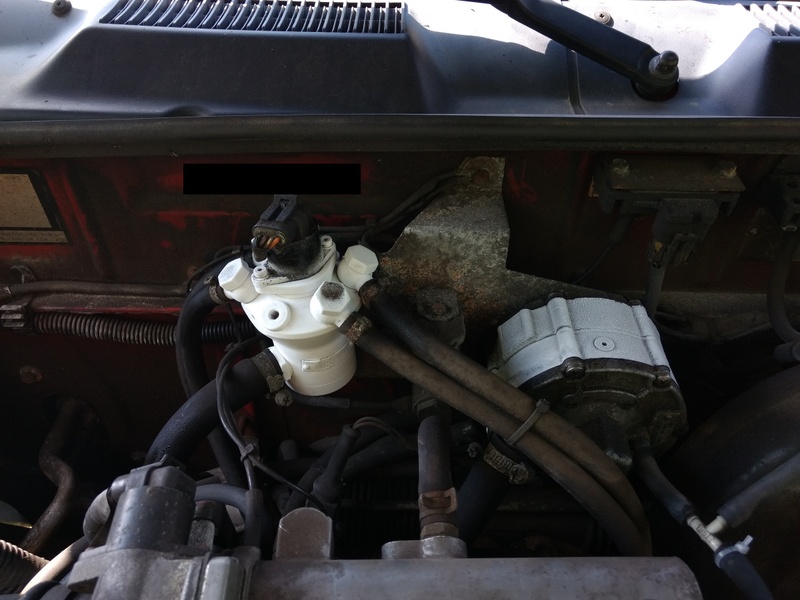

  • Involvement
  • Laatst online: 06-06-2025
Josefien schreef op dinsdag 8 februari 2022 @ 22:15:
Vorige week was de kachelradiator (lek) en airco aan de beurt.
Een kapotte kachelradiator heb ik ook eens gehad met een oude Daewoo op LPG. Die heeft een deel van de koelvloeistof toen gelekt en toen is de verdamper droog komen te staan en dat heeft de gasverdeler om zeep geholpen omdat die op het hoogste punt stond (maar de motor had geen last, dus ik ontdekte de fout daardoor ook niet meteen). Door de defecte verdeler klonk de motor op gas en lage toeren als een ééncilinder, maar liep hij op benzine probleemloos. Naderhand (gelukkig voor enige reparatie) is een klepstoter gebroken, de nokkenas geblokkeerd en de distributieriem gebroken. Toen heb ik hem maar weg gedaan. Deze auto begon op andere vlakken ook uit elkaar te vallen (deurslot, rubbers, elektrische ramen, ik vergeet vast nog wat). Nog niet de helft van jouw kilometers echter.
Dit zie je als je 120km/h hebt gereden en bij een pomp je motorkap opent om te kijken waarom het toch zo slecht loopt:
Afbeeldingslocatie: https://tweakers.net/i/93ZMS2iHBopzgereWNKRALspqZM=/800x/filters:strip_icc():strip_exif()/f/image/uqpcg8kyphbjh1ifHbZfvrTI.jpg?f=fotoalbum_large
  • Josefien
  • Laatst online: 27-07 03:25
Wow, helemaal bevroren :o
Zou mijn verdamper ook wit uitgeslagen zijn geweest toen 'ie een keer in de winter geforceerd op gas was gestart, terwijl de KVS nog koud was :o
Lekke kachelradiator bij de Renault bleef daar gelukkig bij, lekkage was ook meer druppelen waardoor het KVS-niveau niet noemenswaardig daalde. Het werd alleen opgemerkt omdat van de een op de andere dag de ramen begonnen te beslaan en niet meer helder werden met de kachel aan.
Inmiddels zo'n 3000km probleemloos verder, richting de 520k. Je merkt wel duidelijk dat het geen nieuwe auto meer is :X

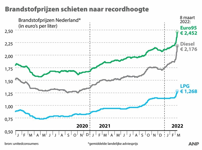

Prijzen voor LPG zijn verder in 1 week tijd van 0,879 naar 0,949 gegaan bij m'n vertrouwde station. Lachen wordt steeds minder. De tijd dat ik voor €35 aan gas even heen en weer vanuit R'dam naar Luxemburg kon rijden is duidelijk voorbij :+
  • _JGC_
  • Laatst online: 10:01
@Josefien Wees blij dat je geen benzine rijdt. Zie al 2 euro diesel en 2,35 benzine aan de pomp...
Dorpspomp zit op 1,75 en 2,05 ofzo. Maakt diesel ook al behoorlijk duur. 0,95/13*20=1,46.. maakt LPG in verhouding 30ct/liter goedkoper dan diesel op dit moment.
  • mrc4nl
  • Laatst online: 09:40
mrc4nl
Procrastinatie expert
_JGC_ schreef op donderdag 3 maart 2022 @ 14:35:
toch voelt het zuur. LPG is van 52 naar 92 cent gegaan, terwijl benzine van 1.52 naar 2.03 is gegaan.
LPG bijna verdubbeld benzine "slechts" 33% erbij

Natuurlijk is het nog steeds erg goedkoop t.o.v. benzine. Maar het is alsnog een erg grote stijging die niet echt meer lachwekkend is.
Elke 1000km (1 op 10) kost nu €30,- extra (0,65 vs 0,95 p/l) :|
Net op de radio gehoord dat er morgen weer wat centjes bij komen...
[ Voor 14% gewijzigd door Josefien op 03-03-2022 19:20 ]
  • Teleluvr
Yep, absoluut balen. De verhouding was 1/3 van de prijs van benzine (0,55 vs 1,65). Dat redden we inmiddels niet meer...

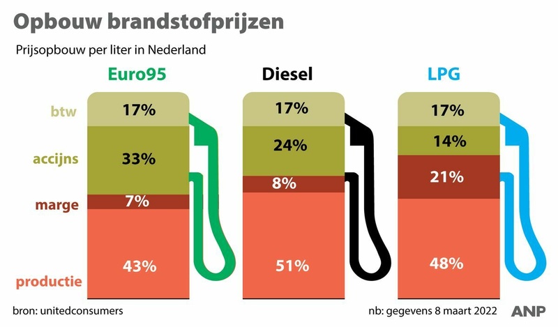

Belgische maximumprijs t.o.v. 1 jaar geleden
E10 - +28%
E5 - +29%
Diesel - +29%
LPG - +38%
Heeft eigenlijk gewoon te maken met dat het stuk productprijs bij LPG veel hoger is dan wat je na alle accijnzen en BTW voor benzine/diesel zou betalen.

kraats schreef op vrijdag 11 maart 2022 @ 18:18:
Accijns op LPG is natuurlijk al erg laag. 19,9 cent per liter als ik me niet vergis. Kan moeilijk met dezelfde hoeveelheid verlaagd worden als bij benzine of diesel gedaan wordt
Afbeeldingslocatie: https://tweakers.net/i/uzTqXDJwZRo4tPsMgn6Emga80JM=/800x/filters:strip_icc():strip_exif()/f/image/K4TCDy6rVZXFnixzHokp1V4i.jpg?f=fotoalbum_large
Afbeeldingslocatie: https://tweakers.net/i/XcMu6RQKX-epbwrzZfjnNuKatu4=/800x/filters:strip_icc():strip_exif()/f/image/41wWgB68wiMLMJHKR3IL9CBp.jpg?f=fotoalbum_large
Bron: https://www.autovisie.nl/...eprijzen-lpg-installatie/
[ Voor 25% gewijzigd door Alfa Novanta op 12-03-2022 20:07 ]
