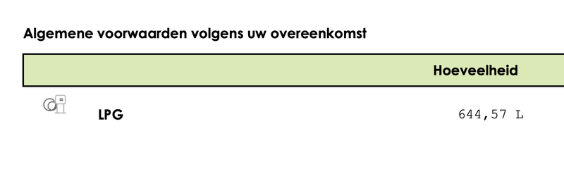

Ik heb nog alleen throwbacks naar het begin van de coronaperiode vorig jaar, maart 2020. Leuk plaatje om naar te kijken. <3 Jammer dat het niet heel lang heeft mogen duren.
Afbeeldingslocatie: https://tweakers.net/i/jXpJeJYTRyuiNMkQxC8t8LylvsQ=/x800/filters:strip_icc():strip_exif()/f/image/KjSWkk4nl5WqVvbaog1K7wV7.jpg?f=fotoalbum_large

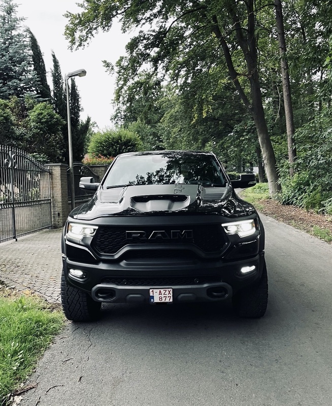

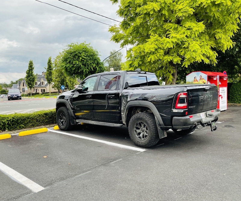

Afbeeldingslocatie: https://tweakers.net/i/9hEejkZH5t17duSlMH2jrs5ZO1o=/x800/filters:strip_icc():strip_exif()/f/image/YGUfDUGzCuFjDAjUSrmNSpWg.jpg?f=fotoalbum_large
Afbeeldingslocatie: https://tweakers.net/i/YBBRigCWyOQxKQwg7K0tZBzC5dg=/800x/filters:strip_icc():strip_exif()/f/image/YHwaJFdck1ti16oODASU9Xep.jpg?f=fotoalbum_large
Vooral beginnen kijken omdat ik iets beter off-road wou (vorige had de t-case met functie voor automatische 4WD, en die locked dus niet altijd volledig in de modder in 4WD Lock). Raptor was altijd een droom en kon nu eindelijk, maar ja... te lang getwijfeld. Maar ben nu wel blij met deze hoor :)

Gisteren de factuur van m'n tankkaartje ontvangen :')
Op papier ziet het er altijd dramatischer uit dan ik zou verwachten, lol
Afbeeldingslocatie: https://tweakers.net/i/nY8y_M3m2KcqfUgAiMMbSpUIsw4=/800x/filters:strip_exif()/f/image/qMKLhhEgeQtvNbeCdbFzD3r6.png?f=fotoalbum_large
Wel toegegeven dat ik bij het naar huis rijden wel graag eens omrij via landweggetjes enzo, dan geniet ik wat meer van het autorijden. Blij dat ik het niet op benzine heb hoeven doen :9
